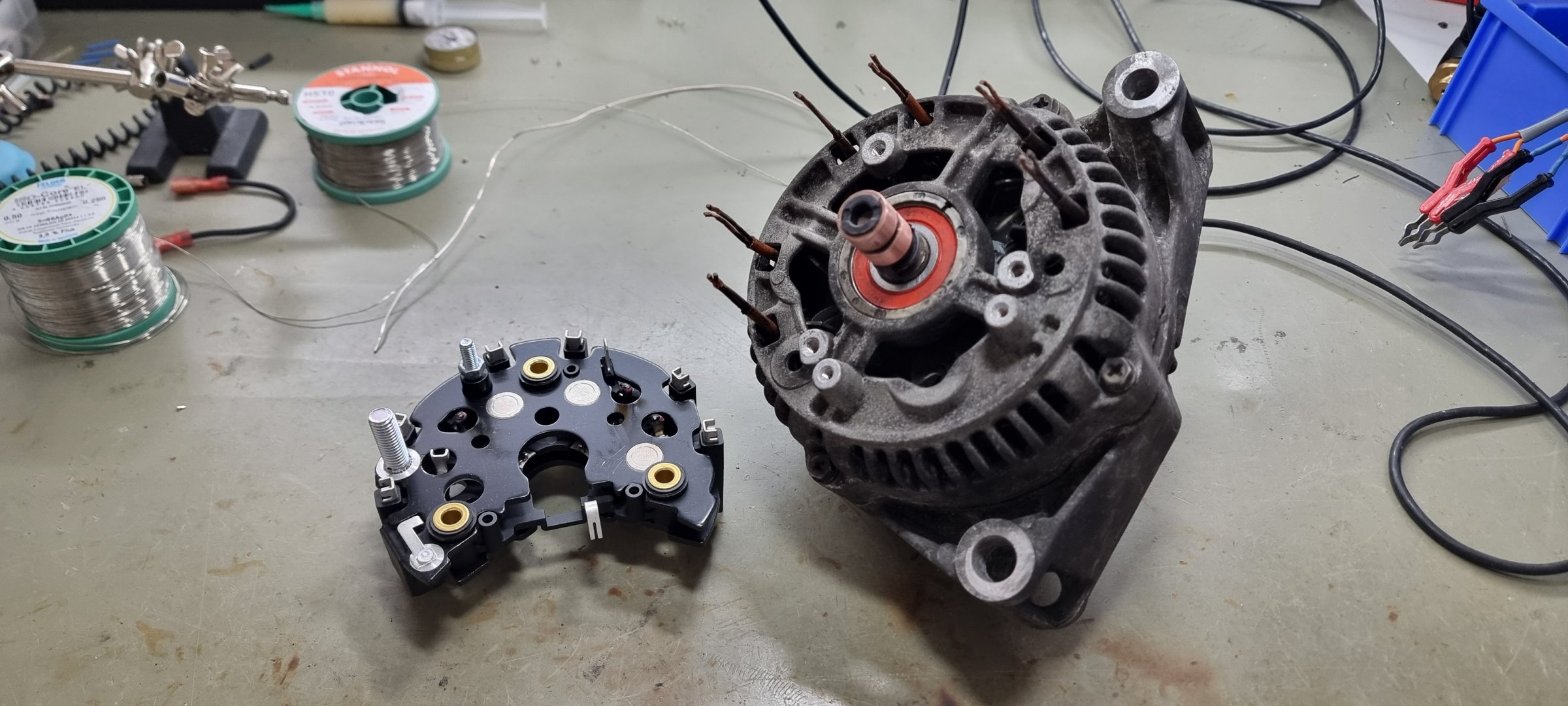

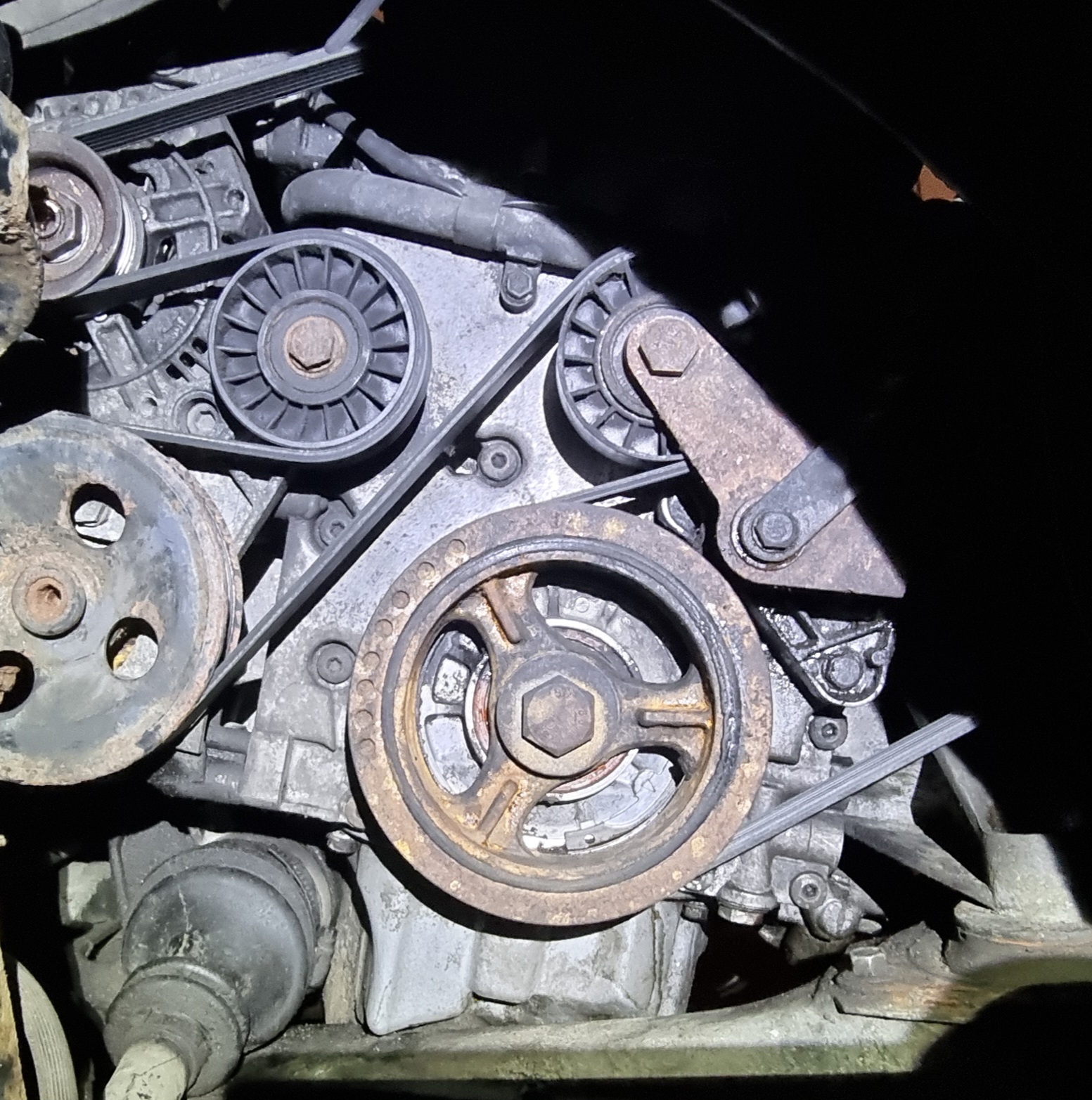

[ATTACH=full]234066[/ATTACH] [ATTACH=full]234067[/ATTACH] [ATTACH=full]234068[/ATTACH] Ausgebaut und auseinandergebaut :) Defekter Spannungsregler und verschlissene Kohlebürste wurden ausgetauscht. Leider ist auch die Diodenbrücke defekt, was einen unnötigen Aufwand für den Austausch bedeutet. Eine andere LM wird bestellt...
Die ist am Ende. Kollektor ist durch

Nein nein, Kollektor ist noch am Leben, nur ja verschliessen. Diodenplatte muss ersetzt werden. Preislich ist es schon sinnvoller LM komplett auszutauschen. Oder ich ersetze die Dioden einzeln :)

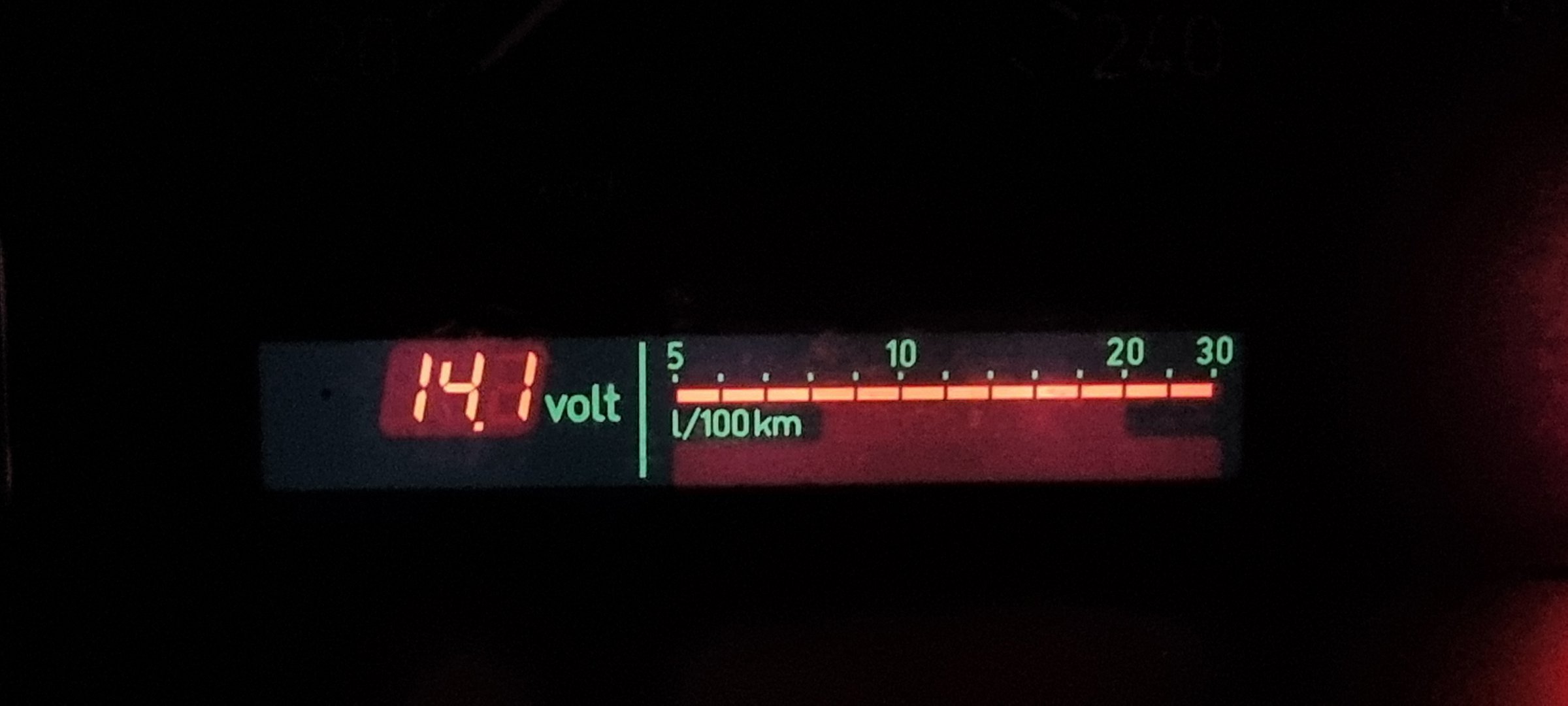

OP gut gelaufen. LM habe ich komplett überholt :)
Fehler im ABS gefunden - beide hintere Sensoren bzw. eher Kabel sind defekt. Mit zwei 1,2 kOhm Widerständen ist Problem übergehend "beseitigt" :))
Hoffentlich bleibt es nicht dabei...:rolleyes:
Und en hydraulischen Spanner des Polyriemens würde ich mir nochmals genauer ansehen.
Dass das ABS so nicht richtig funktionieren kann ist dir doch klar, oder?

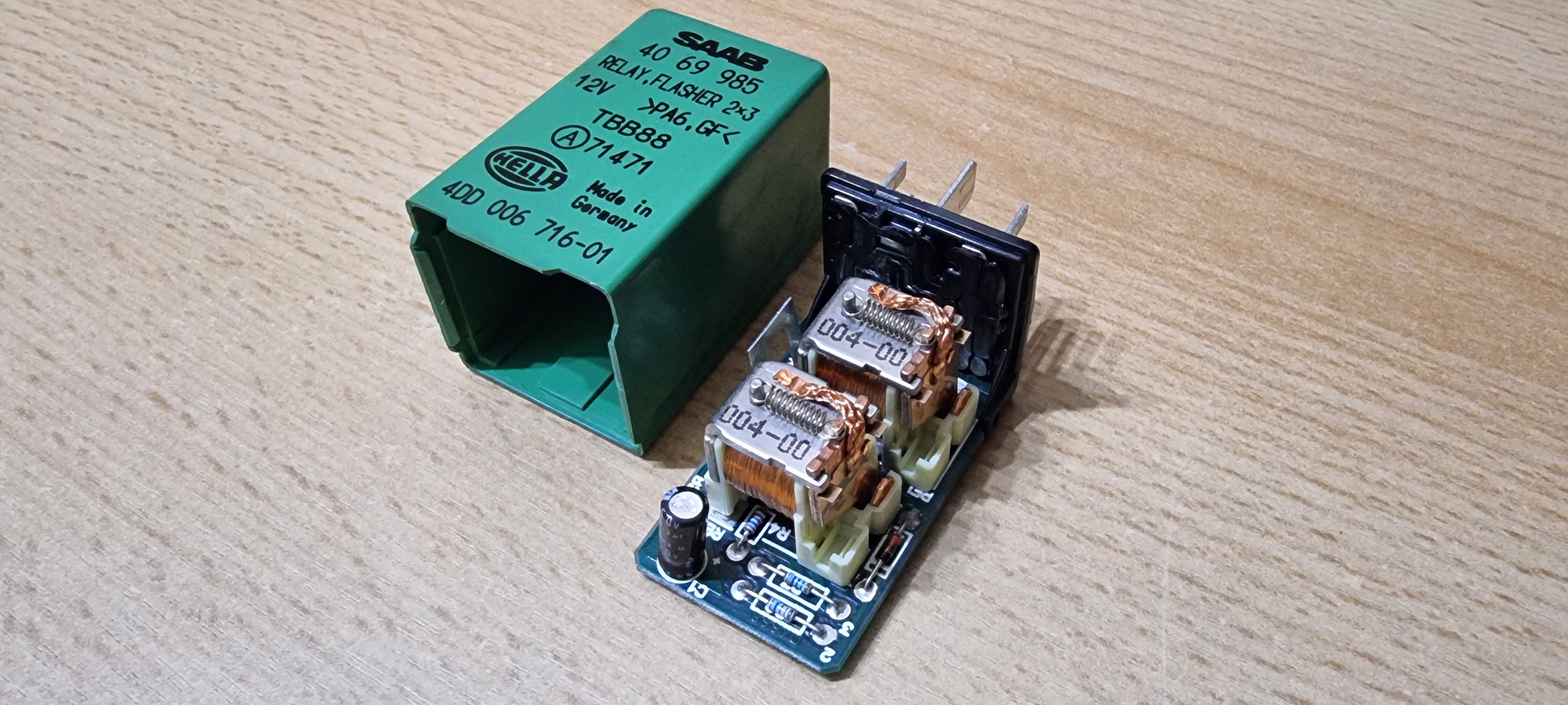

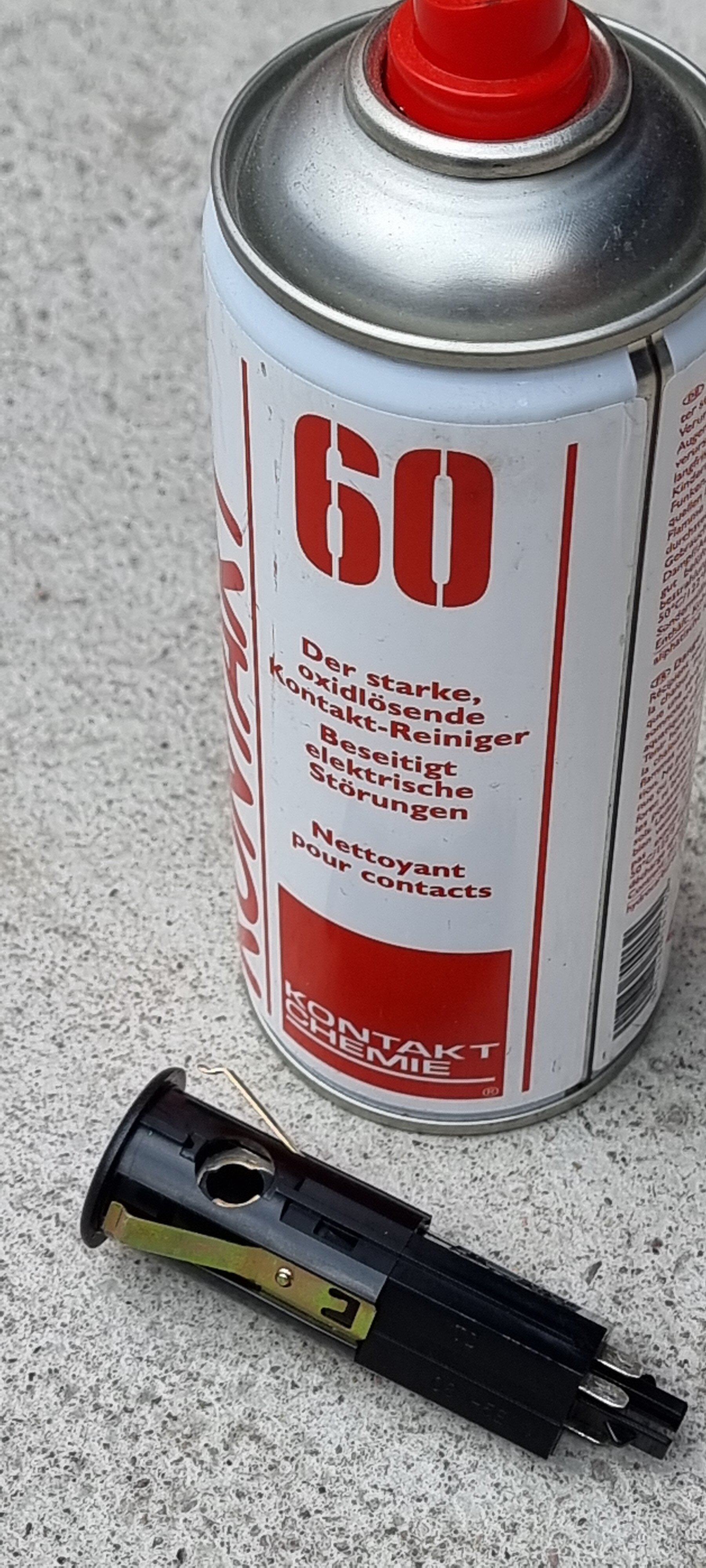

Moin moin! Ich habe das Problem, dass die Warnblinkanlage nur zuverlässig funktioniert, wenn der Blinkerschalter in die obere oder untere Position gesetzt ist. Wenn er sich in der mittleren Lage befindet, schaltet sich die Warnblinkanlage nach ein paar Mal blinken wieder aus. Die Frage ist, ob das an einem Relais liegt oder doch an Übergangswiderständen (Oxidierung etc.) im Schalter selbst? Relais lässt sich zerlegen und prüfen, bin aber für Rat dankbar.
Das typische Relais-Problem.
Bitte gib Bescheid sobald Du ein zuverlässiges Alternativ-Produkt finden konntest.
  • Mitglied
Leider nicht unbedingt. Bei meinem ist es nicht das Relais, sondern auch die Stellung von Lichtschalter und Dimmer beeinflussen das Phänomen - dazu gibt es einen Thread. Ich hab den Fehler noch nicht finden können.
Aber ich drücke die Daumen, dass es bei dir nur das Relais ist.
hm... doch relativ komplex um geprüft zu sein :) da wird bestimmt Lastsimulator benötigt...
Das ist auch mein Bedenken bezüglich des Themas. Gerade deshalb habe ich mich entschieden, nachzufragen :) Denn wenn der Schalthebel außerhalb der Mitte steht, ist alles in Ordnung.
Sorry, Lenkstockschalter :) Ich habe eher Verdacht auf Warnblinkschalter. Da sind die Schleifkontakte und Übergangswiderstand könnte zu hoch sein.
Bearbeitet von Viper
Interessant.
Jedenfalls funktioniert der Warnblinker nach Ersatz des o.g. Original-Relais im betreffenden 9000 seit Jahren wieder zuverlässig.
Sicher einer der typischen Zufälle.
Eine potentionelle Fehlerquelle flog raus. War das "tuning"? :)
Bei mir half bisher immer ein Tausch des Schalters, am Relais war ich noch nie dran.
Damit auch hier:
Damit auch hier:
welcher Schalter ist gemeint?
Somit ist es gelöst. Dauertest steht noch aus
Der Warnblinkerschalter.
Einsatz am Relais oder am Schalter?

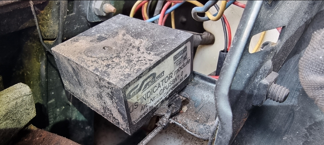

"Beleuchtungs-Tuning". Ich vermute mit dem Modul wird erreicht dass die Blinker vorne als Standlicht leuchten. Weiterhin denke ich dass es gar nicht zulässig ist, also raus damit.

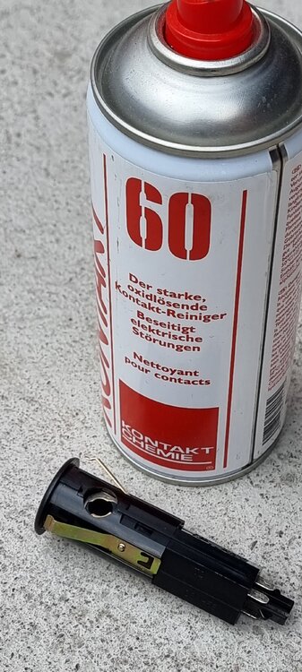

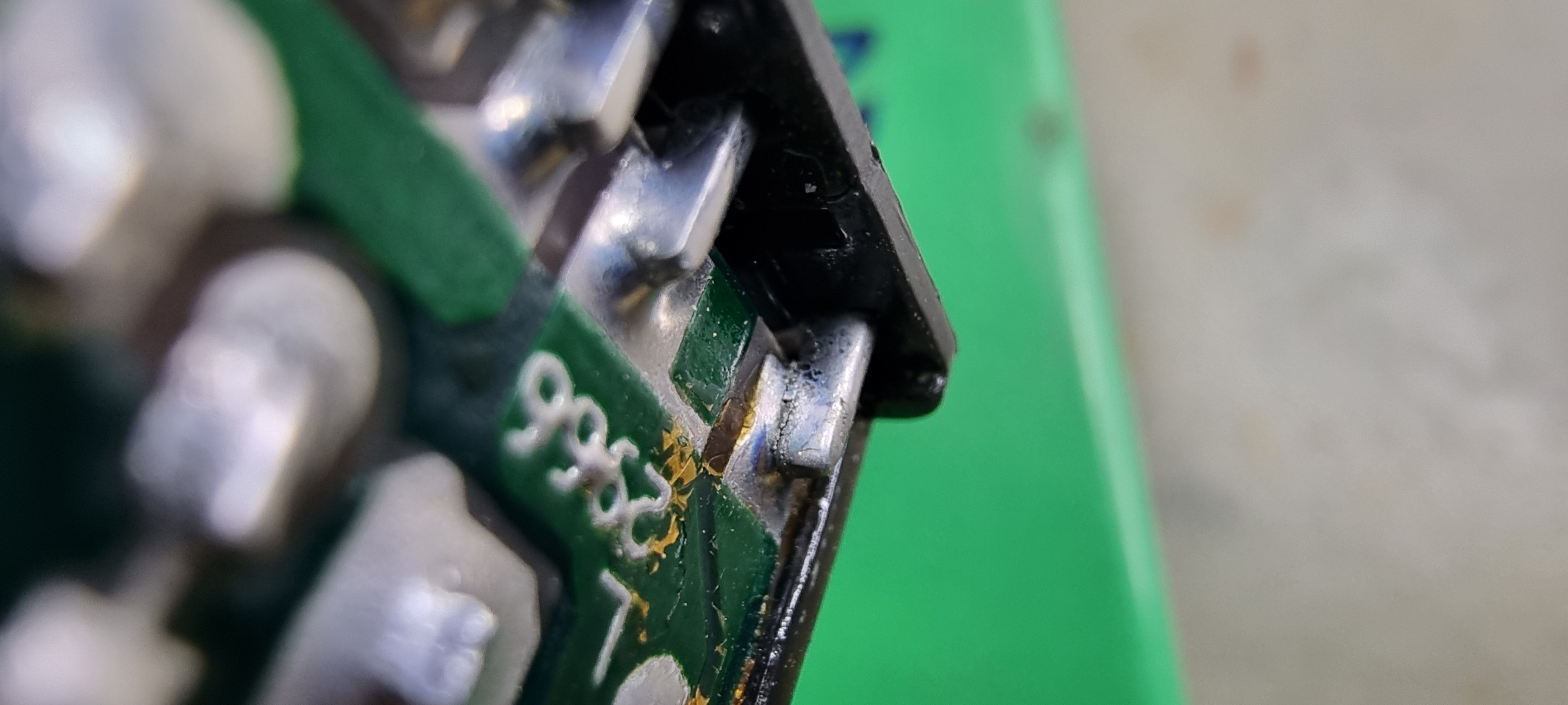

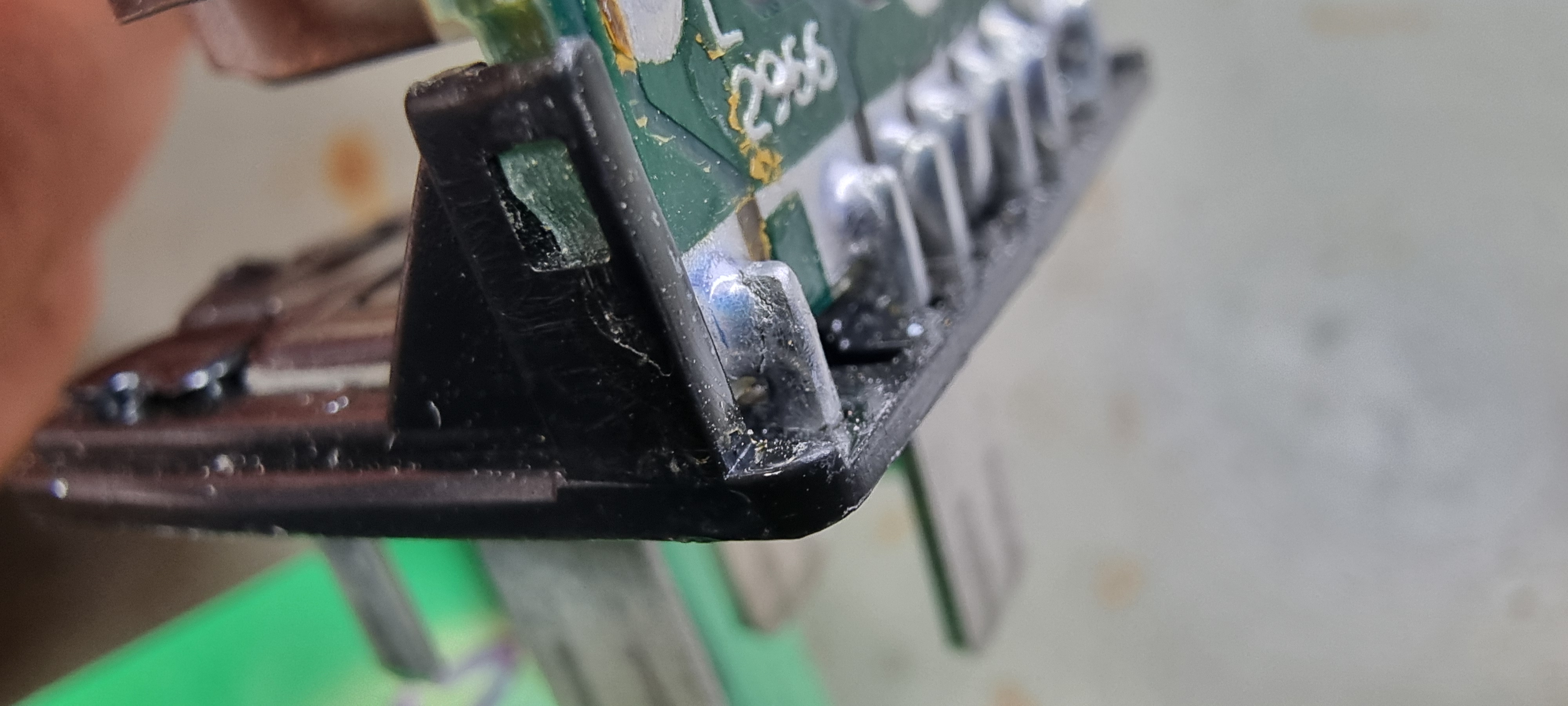

Anbei ist die Ursache des Problems mit der nicht funktionietenden Warnblinkanlage bei der Mittestellung des Lenkstockschalters.
