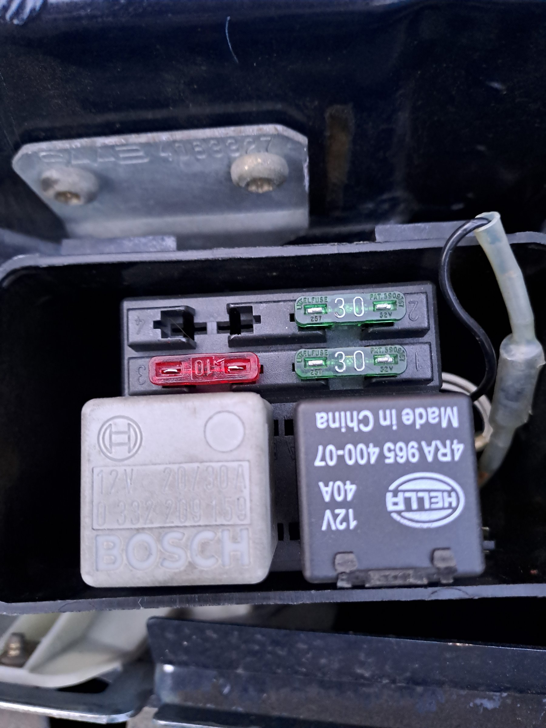

kann es sein, dass das an einem kaputten Relais liegt? Die CE bleibt jetzt zwar aus (immerhin), aber die ABS-Leuchte geht immer wieder an. Wenn ich das linke graue Relais ziehe, neu starte ist die ASBS-Leuchte für eine Zeit aus und das ABS regelt auch bei einer Bremsung. Aber irgendwann geht die wieder an (meiner Meinung nach, auch wenn ich das Bremspedal nicht bediene).Anhalten, Relais zeihen, wieder einstecken, neu Starten, Leuchte aus.
Laut Bosch Bezeichnung 0 332 209159 ist das ein Multifunktionsrelais. Weiß jemand, welche Funktion es beim ABS hat, evtl. habe ich ja noch ein passendes?
D.h. ich kann ein normales 12V Wechselrelais mit 20/30A nehmen?

Ich würde schon das Bosch-Relais mit der passenden Nummer nehmen. Die Pin_Belegung ist fast immer aufgedruckt oder eingeprägt. Unterschiede gibt es manchmal in der Anordnung der Kontakte (horizontal bzw. vertikal).
Jedoch, wenn die Anordnung der Kontakte und die Pin-Belegung stimmen?

und bei knapp 14€ würde ich nicht lange überlegen.:biggrin: Alternativ das Hella als 30/40A-Ausführung, ist aber ein paar € teurer.
Ja, das hatte ich auch schon, nur bis ich das hier habe, vergehen weitere Tage. Ich hätte es gerne vorher gewusst.

Habe ein passendes Relais im Fundus gefunden, allerdings Unterschiede in der Stromstärke, das Originale hat 20/30A, meines aus dem Fundus 40/30A. Für einen Test möglich oder besser nicht?
Mehr geht ja immer - umgekehrt würde ich es eher nicht probieren. Die Angabe zeigt ja an, wieviel Strom das Teil maximal schalten kann.
so langsam geht mir das immer mehr auf den Sack. Das Testrelais brachte keine Besserung, bzw. neue Symptomatik, die ABS-Leuchte ging erst an, wenn man erstmals die Bremse tritt, dann bleibt sie aber dauerhaft an. Nach 1,2 Minuten gesellt sich dann wie gewohnt die CE-Leuchte dazu.
Das originale Bosch-Relais ist heute erst angekommen und direkt verbaut. Bei de Leuchten gingen direkt an und bleiben an.
