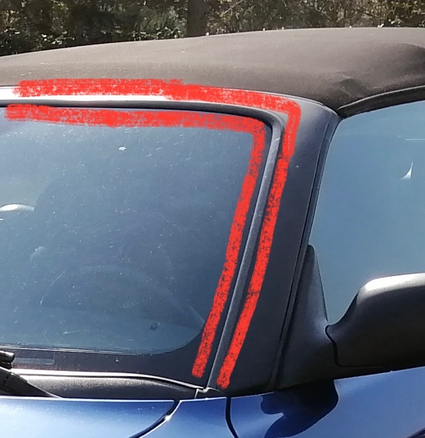

mein Cabrio soll zum TÜV, aber die Scheibe hat einen Riss. Ich dachte, der Austausch wäre einfach, wollte zu Carglass oder einer freien Werkstatt. Dann habe ich diesen Beitrag gelesen...
Ist die rot markierte Abdeckung das Problem? Wieso lässt sie sich schwer entfernen, ohne sie zu beschädigen? Hat das Auswirkungen auf Dichtheit und Festigkeit oder nur auf die Optik?
Für Dichtigkeit und Festigkeit iist die Dichtung nicht erforderlich, denn die Scheibe wird dafür verklebt, aber für Optik und wohl auch Windgeräusche schon.
Ich hatte in Aachen immer einen selbständigen Autoglaser genutzt. Vielleicht mal nach sowas bei dir schauen und fragen, ob die eine passende Dichtung / Blende als Meterware haben.

Nein, ich kann auch nicht aus eigener Anschauung am 900II sprechen, aber Beschreibung im WIS und wie es am 9000 gemacht ist, lässt mich sehr davon ausgehen, dass auch hier der Rahmen nur auf den Scheibenrand gesteckt wird, ohne ihn dort oder an Scheibenrahmen zu verkleben. Das passiert allenfalls bei zu reichlichem Kleberauftrag.

Ich habe hier nochmal die deutsche Anleitung, nur die Scheibe ist geklebt und der Rest gesteckt.

der rahmen ist mittlerweile wirklich ein problem. hatte anfang des jahres einen aus USA bezogen (esaabparts). damals waren noch 2 auf lager, mittlerweile auch ausverkauft. in der allergrößten not ginge es wohl auch ohne rahmen, aber dann läuft das wasser nicht mehr so schön ab und die notwendige gummidichtung wird optisch super breit. irgendwie lebe ich mit der hoffnung, dass es irgendwann noch mal eine neuauflage gibt. vielleicht finden sich ja ein paar enthusiasten. allerdings ist das leider auch ein problem, das man erst hat, wenn man es hat.

Ich weiß nicht wie die Betriebe das machen, aber Lawrenz und unser Karosseriebauer haben das Teil ja wiederverwendbar ausgebaut.
Die Scheibe wird normal rausgeschnitten und der Rahmen dann von der demontierten Scheibe abgenommen. Zumindest beim 9k hab ich das so gesehen, und dem Aufbau nach sollte das beim 900II/9-3I nicht anders sein.
Zerschlagen bringt außer Mehrarbeit gar nichts, weil der Rand geklebt ist und trotzdem stehenbleibt.
Es geht halt einfacher und schneller wenn man den Blendrahmen als erstes raus rupft. Dann kommt man besser dran um den Schneiddraht anzusetzen. Es geht aber auch so. Oder, was wir mal bei einem Transporter gemacht haben, von innen mit einem Fein Multimaster mit angepasstem Messer die Verklebung aufgeschnitten. Muss man nur höllisch aufpassen nicht in den Lack zu kommen.
