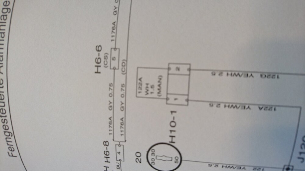

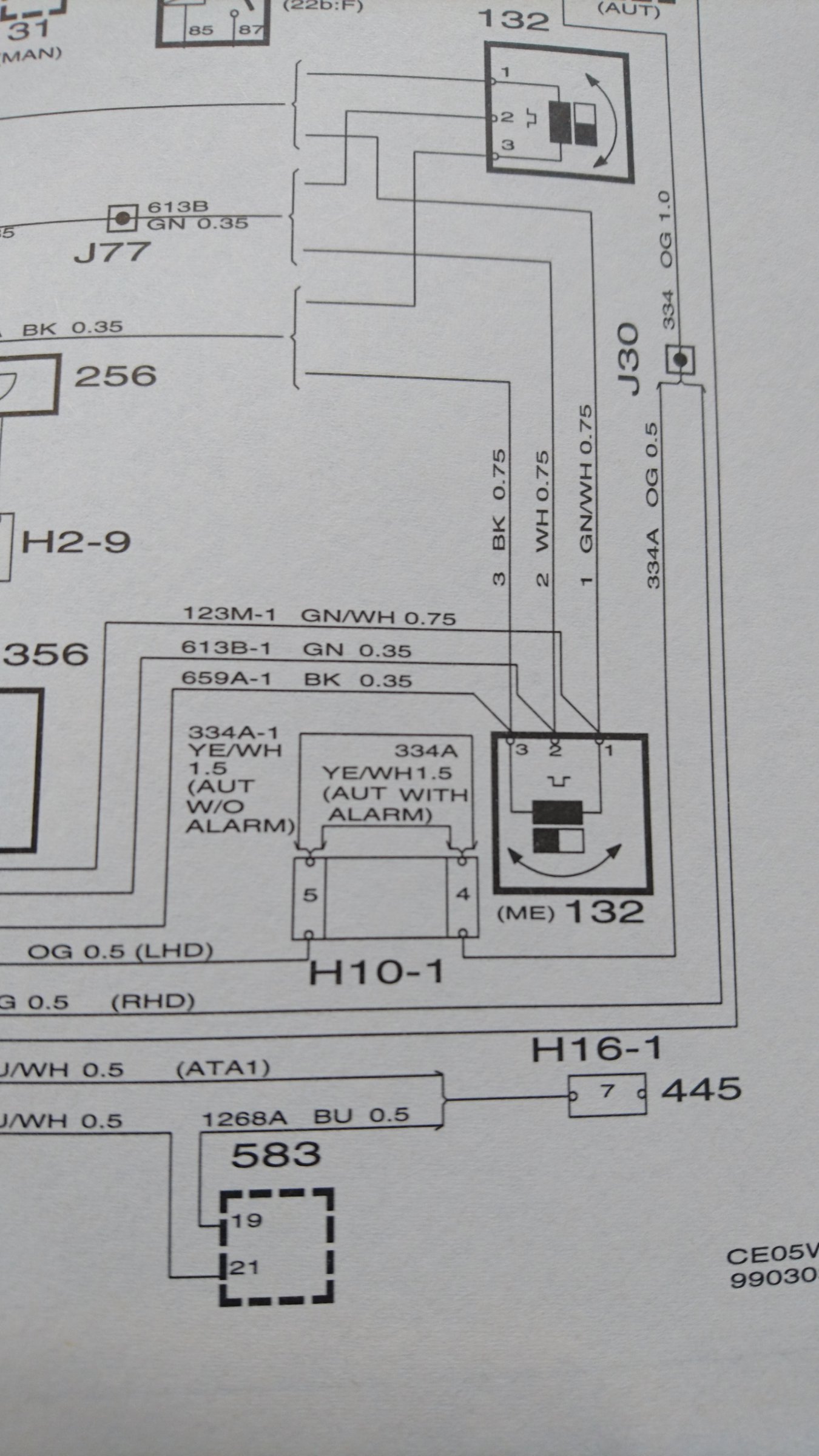

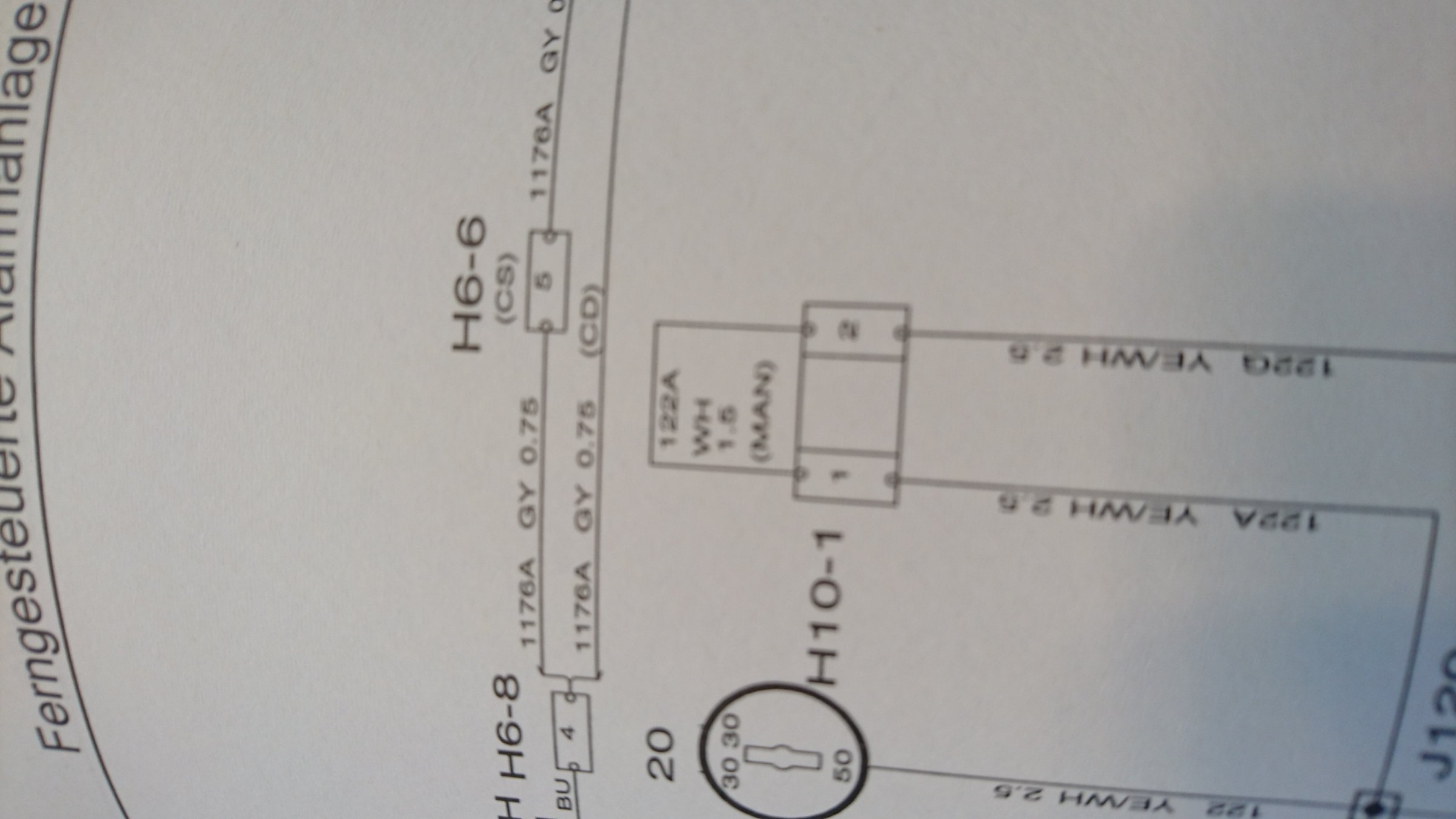

Anbei zwei Ausschnitte aus dem Werkshandbuch, die Brücken an H10-1 beschreiben, die bei Automatik mit bzw ohne Alarmanlage gesetzt werden müssen. Bei Schaltgetriebe scheint es tatsächlich keine Rolle zu spielen, ob mit oder ohne Alarm.
Natürlich komisch, dass in beiden Fällen die Brücke genau gleich aussieht. Aber es fällt halt auf, dass am H10-1 irgend etwas unterschieden wird mit und ohne Alarm. Vielleicht ein Relikt aus älteren Tagen, die Ausschnitte sind aus dem Schaltplan für späte Baujahre.
Bearbeitet von ralftorsten
Der 2te Ausschnitt ist zu klein.
Die Automatik braucht 2 Brücken unabhängig vom Alarm

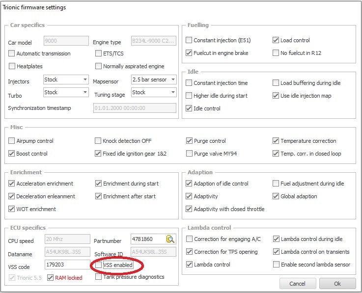

Wenn es der Saab aus deinem Profil ist muss in der Trionic die Abfrage der VSS herausprogrammiert werden.
Dann springt er immer an. Die Brücken sind für Modelle ohne VSS.
Funktion von Fernbedienung und Alarmanlage bleibt erhalten.
[mention=9077]thadi05[/mention] ja es geht mir vor allem um den 97er Anniversery. Ich vermute mal, dass es mit den China-Clone nicht zu machen ist?
Richtig, geht gar nicht mit Tech2. In der Trionic5-Suite wird ein Haken rausgenommen und die Software wieder aufgespielt. Ich nutze dazu den Combiadapter von JohnC.
Hat nichts mit "China-Clone" zu tun, sondern geht mit dem Tech2 (oder überhaupt mit irgend einem Diagnosegerät) grundsätzlich nicht.
Die VSS-Abfrage ist fest in die Trionic einprogrammiert und muss dort per Neubespielen (gleiche Aktion wie z.B. beim Tuning) deaktiviert werden. Siehe thadis Bild in #24.
