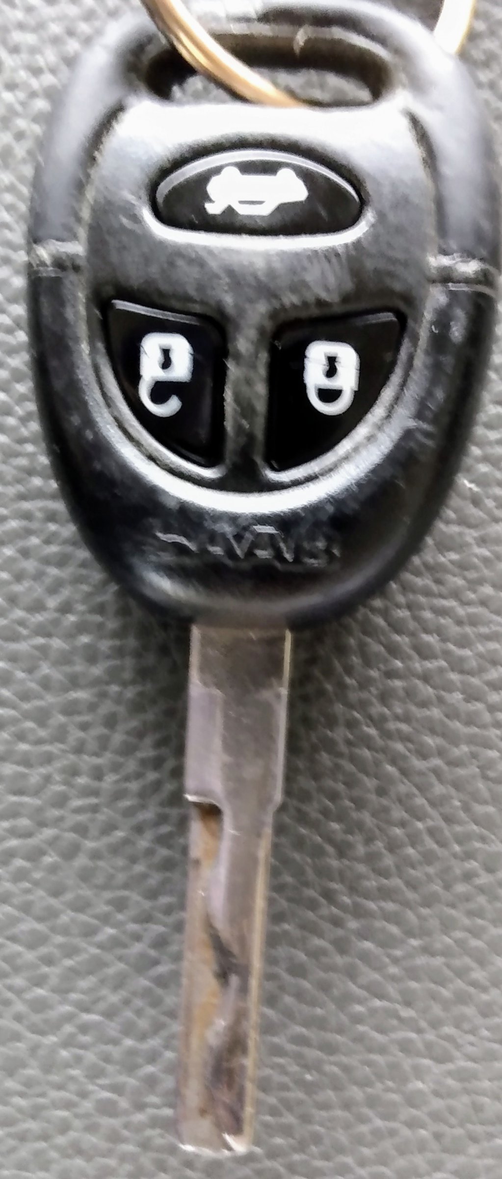

Tja, fragt sich welchen Sender/Schlüssel du hast. Beim 9-3 gab es verschiedene. Der Frosch vom 902 hat LEDs, aber beim 9-3 kenne ich ein paar ohne.
So sieht der Schlüssel aus.
Danke.
Freundliche Grüße
Gunter
Also wenn der Schlüssel vorher funktioniert hat und jetzt nach Batterie-Wechsel nicht mehr, muß ja dabei irgendwas schief gegangen sein.
- Kontaktfedern verbogen?
- Batterie falsch herum eingelegt?
- Batterie defekt oder falscher Typ?
Ah ja, dann ist es aber auch nicht so dramatisch wie bei einem funktionslosen Frosch, im schlimmsten Fall muss und kann man halt vorübergehend von Hand auf- und zuschließen, bis ggf. Ersatz beschafft und angelernt ist - das Starten ist dadurch aber glücklicherweise nicht betroffen.

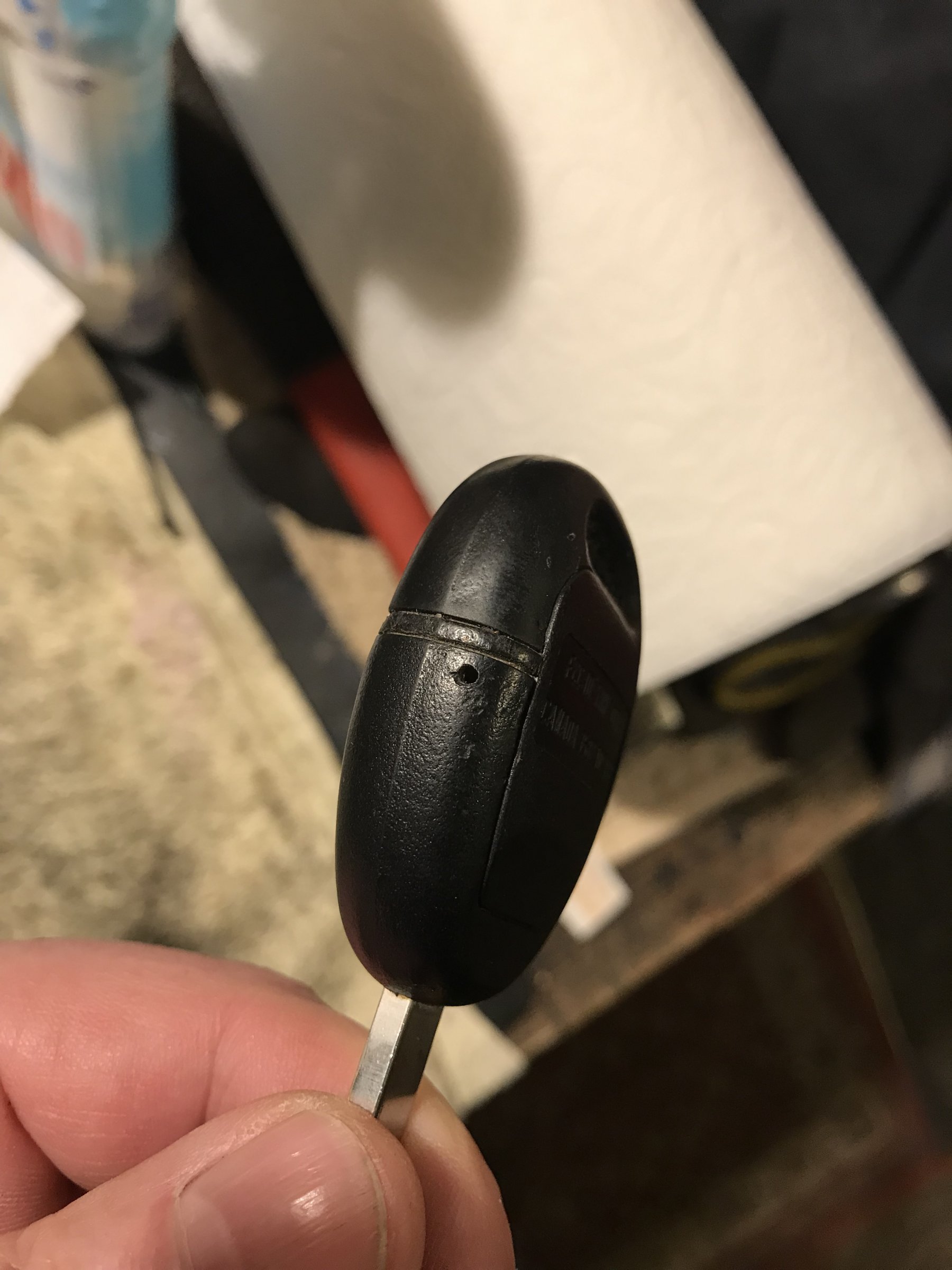

Mach bitte mal ein Foto von der Rückseite.
Dein Schlüssel ist schon stark verschlissen.
Hast du den Schlüssel „richtig“ geöffnet? Über das Loch? Ich glaube der Mangel liegt an der Rückseite / Kappe.
