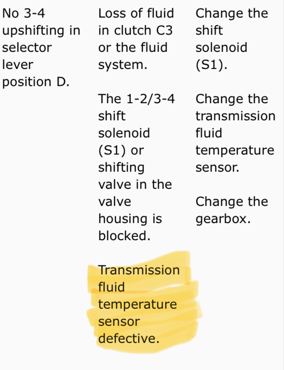

Die Frage: Schaltet die Automatik in D denn überhaupt? Oder hängt die im zweitobersten Gang fest?
[mention=2503]Flemming[/mention], es schaltet sehr gut, bis zum 3. Gang, Butterweich, aber wenn du auf der Autobahn beschleunigst, dann dreht er bis 5.500 und schaltet nicht mehr in den 4. Gang, er wird nicht schneller als 140 km/h, auch schaltet er nicht, wenn du z.B. mit dem Fuß vom Gas gehst, also wie wenn der Gang da hängt.
Als ich das Auto vor zwei Wochen bekommen habe, hat er nicht unter 4.000 gedreht, und es gab keine Geschwindigkeit, jetzt nach dem zweiten Ölwechsel (denke, es wurde nie getauscht) dreht er nicht mehr über 3.000, beschleunigt also im Normalbereich. Was ich noch nicht aufgeführt habe ist, er hat jetzt 208.000 km.
Ich vermute, dass durch das Stiefmütterliche Behandeln des AT Ventile etc. verklebt/verdreckt sind.
Wenn man den Wahlhebel von P auf D stellt, dann knallt nix, er wechselt da alles wie es sein soll. (das Knallen hatte ich bei einem 900 II 2,5 V6)
