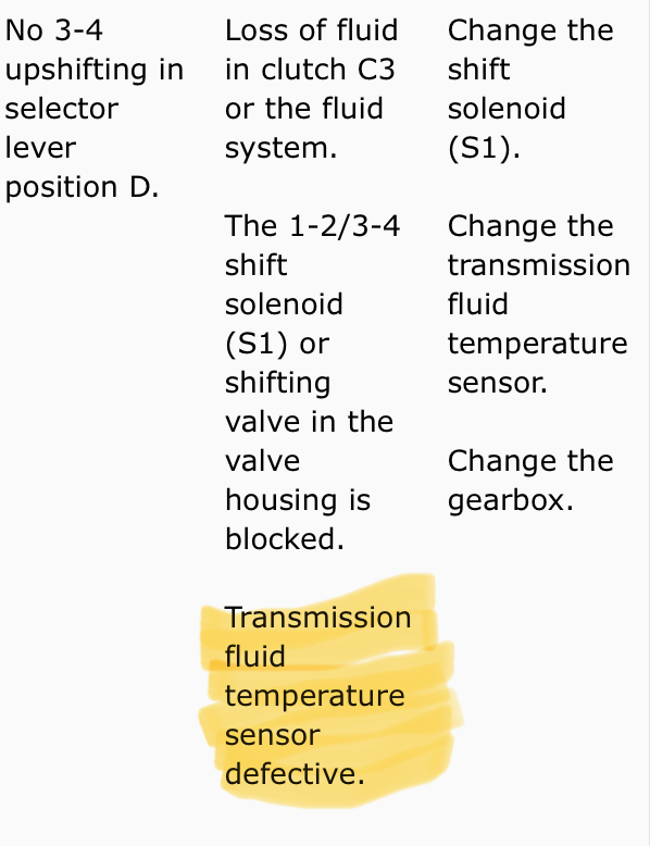

Ich glaub so aus der Ferne muss ich Kapitulieren. Denn so ist kaum nachzuvollziehen was genau gemacht wurde. Direkte Ansteuerungen nach https://saabwisonline.com/a4/9-3/2001/4-transmission/automatic-transmission-4-transmission/fault-diagnosis-general-automatic-transmission-4-transmission/activate-menu-3/
Oder Testfunktionen.

sorry mal vorab, hab eigentlich keine Ahnung von diesem Getriebe. Weil mich das Thema interessiert hat, hab ich bissle im WIS gelesen. Meine Gedanken wollte ich trotzdem mal teilen.
Normalerweise gibts bei so verzweigten AT-Getrieben keinen mechanischen/hydraulischen Fehler, der nur für den Ausfall eines Ganges sorgt. Wenn ich hier nichts übersehe, müssten entweder Gang 1, 3 oder die beiden Rückwärtsgänge mit ausfallen. (Die beiden Schaltsolenoids und das mechanische Wählhebelventil steuern über deren Kombination Ventile, die wiederum insgesamt 7 Kupplungen und Bremsen öffnen/schließen. Ich sehe nichts in der Kette, was einen Einzelfehler im 4. Gang auslösen könnte.)
Bleibt also, dass die Software nicht in den 4. schalten will. Meine Ideen dazu:
Möglichkeit 1: Das Steuergerät erkennt aufgrund der Drosselklappenposition zu viel Last. Laut WIS soll das Getriebe bei Vollast erst bei ca. 160 in den 4. schalten. Entweder defekt Kickdown-Schalter (ausgeschlossen, da andere Gänge offenbar normal schalten) oder tatsächlich viel zu wenig Motorleistung. Das merkt man denke ich aber auch…
2. Möglichkeit: Das Getriebesteuergerät denkt es wäre in Fahrstufe „3“ statt „D“. -> Schaltlagensensor prüfen
3. Möglichkeit:
Keine ahnung, bin drüber gestolpert, kann mir nicht so recht nen Reim drauf machen. Aber man kann ja mal den Widerstand von dem Sensor vom Steuergerätestecker aus messen.
Wenn das alles i.O. ist, lande ich bei defektem Steuergerät (Soll heißen: Ich weiß nicht mehr weiter :biggrin:)
