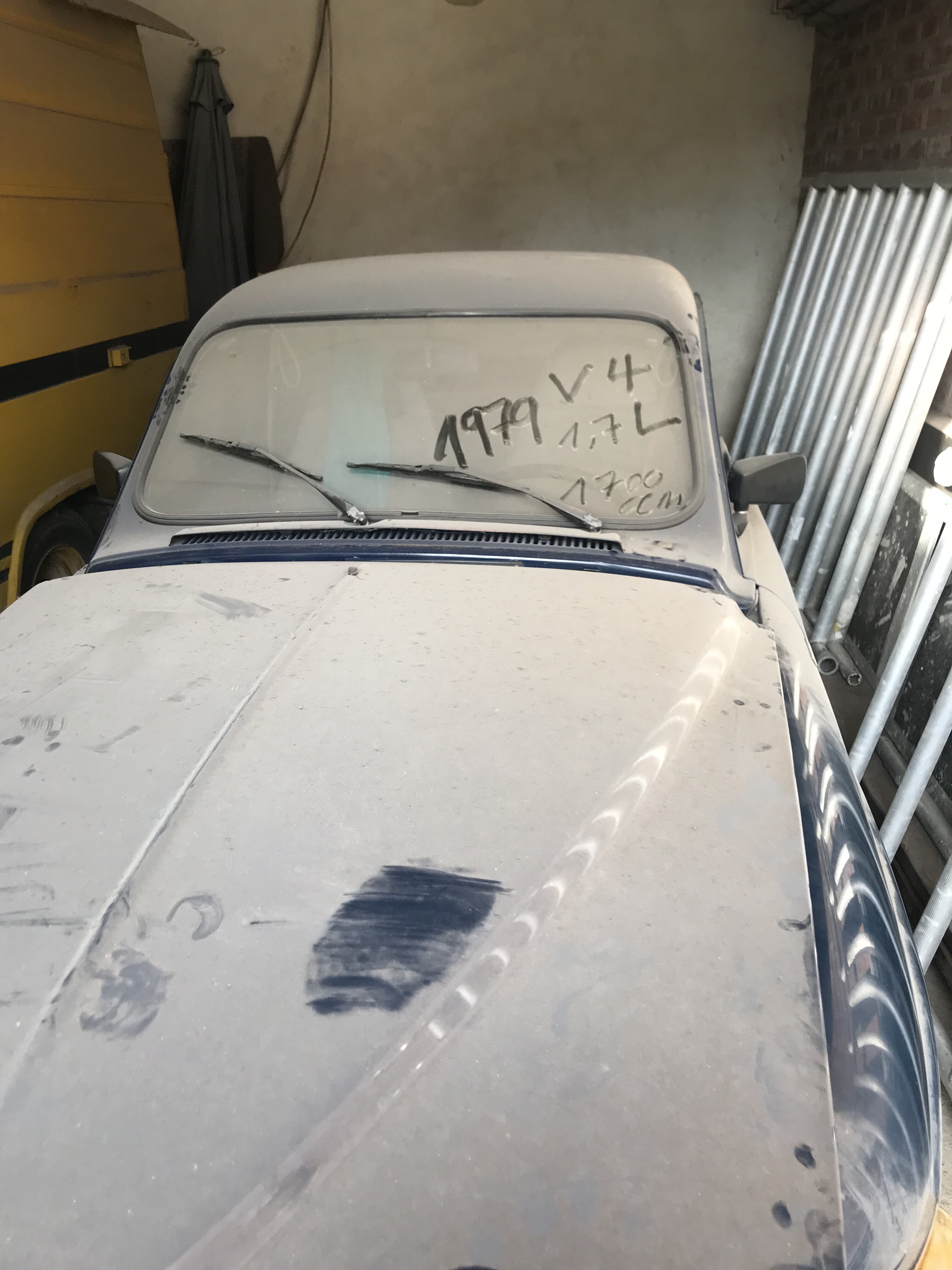

So, nach langer Zeit wollte ich meinen 96er in Betrieb nehmen. Ich hatte ihn mit Schlüssel im Zündschloss abgestellt. Momentan ist auch keine Batterie drin.
Es scheint eine Sperre drin zu sein,
also Gang drin. Man kann ihn ca 5/10 cm vor und zurück bewegen. Auch können versch Gänge incl. des Rückwärtsgangs eingelegt werden. In welcher Position sollte der Ganghebel stehen und die Schlossstellung sein, das ich den Schlüssel rausbekomm?
