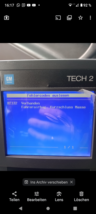

hatte bei unserem 205R CV die Airbag-Lampe am leuchten.
Wurde mit Tech2 nun ausgelesen und raus kam Fahrerairbag Massefehler.
Hat das schon jemand gehabt und was bedeutet das?

Hallo in der Runde,
Schleifring defekt?
Über Infos/Hilfe würde ich mich freuen.

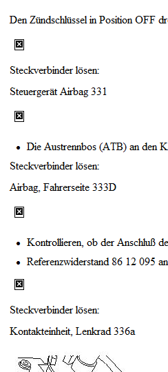

BTW
Fehlen in der Fehlersuchanweisung des WIS nur bei mir die meisten der Bilder...?
Sollte aber Messen "von Hand" irgendwo nötig werden, gut aufpassen, dass nicht der Airbag noch in der Messschleife angeschlossen ist!

BTW
Du meinst im Online nach Link in #2? Bei mir nur das erste Bild, zeigt auch nur den Referenzwiderstand. Man muss nur wieder den Rand vom Link-Kästchen treffen. Offline ist alles da.
Sieht in meiner 3.0 ebenso aus, sind keine Bilder hinterlegt.
