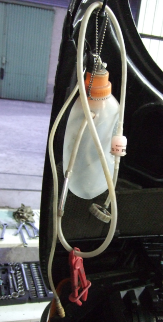

Allerdings benutze ich ihn mittlerweile meist ohne eingefüllte Bremsflüssigkeit, weil mir das Umfüllen zu lästig ist und ich das Gerät nicht so oft nutze, dass es sinnvoll wäre, die Bremsflüssigkeit so lange darin aufzubewahren - daher eigentlich nur als eine "bessere" Luftpumpe, wie man sie sich ja durchaus auch mit einem alten Bremsflüssigkeitsbehälterdeckel, einem Ventil und einer einfachen Handpumpe selbst zusammenbasteln kann.
Gut funktioniert auch mein altes System, bei dem ich einen Druckminderer für die Druckluftversorgung vor eine ausgediente Waschmittelflasche und daran den Deckel montiert habe. Die Flasche sollte urspünglich auch als Flüssigkeitsreservoir dienen - aus genanntem Grund aber nicht mehr, allerdings ist die Flasche ein guter Luftvorrat, mit dem man auch eine Weile ohne Anschluss an die Druckluftversorgung "offline" entlüften kann.
