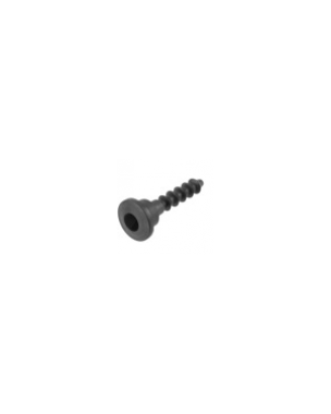

Der Stopfen sitzt oben auf dem Getriebe und verschließt das Loch, durch welches man die Schaltwelle blockieren kann.
Der Stopfen sieht so aus:

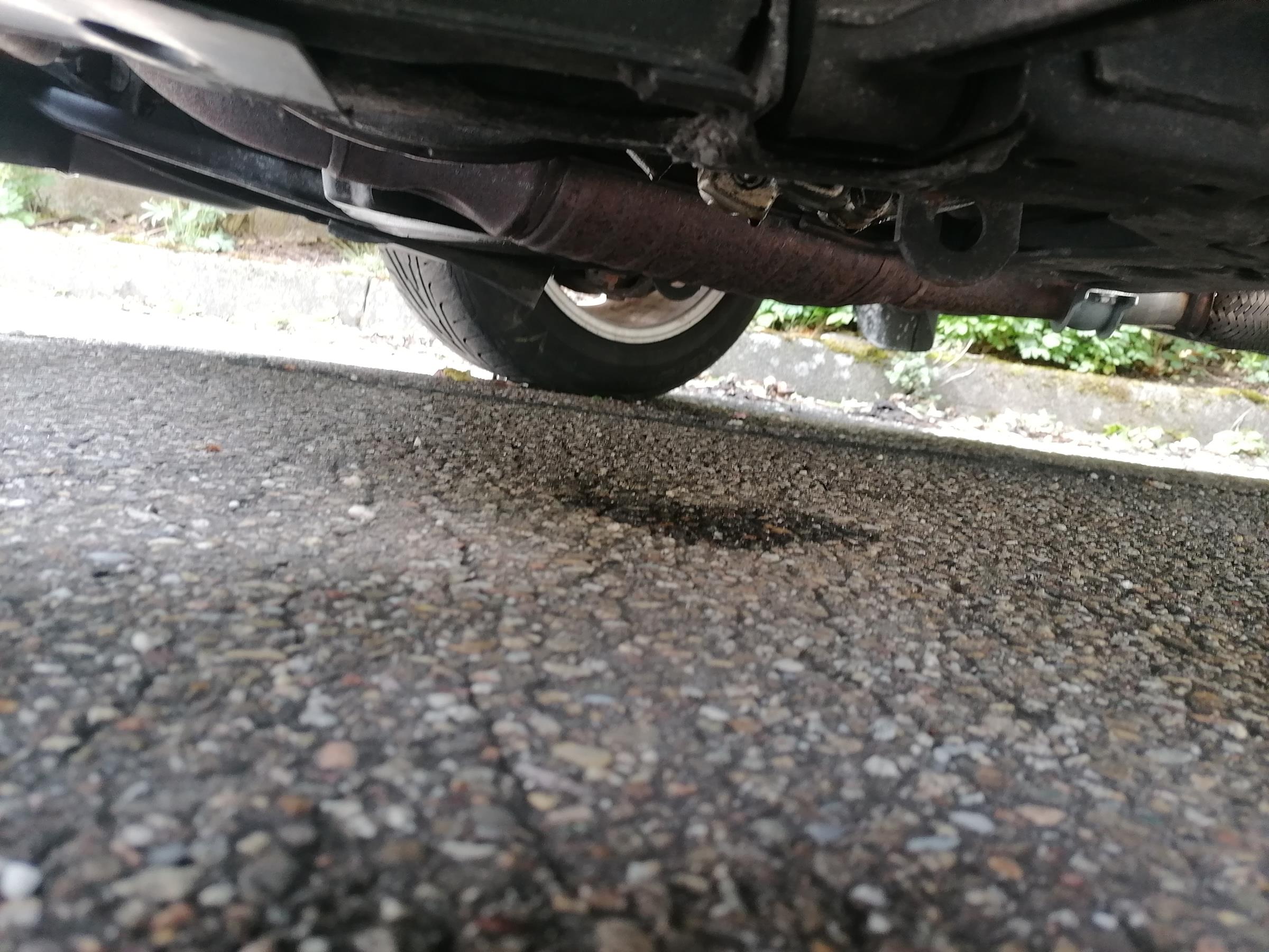

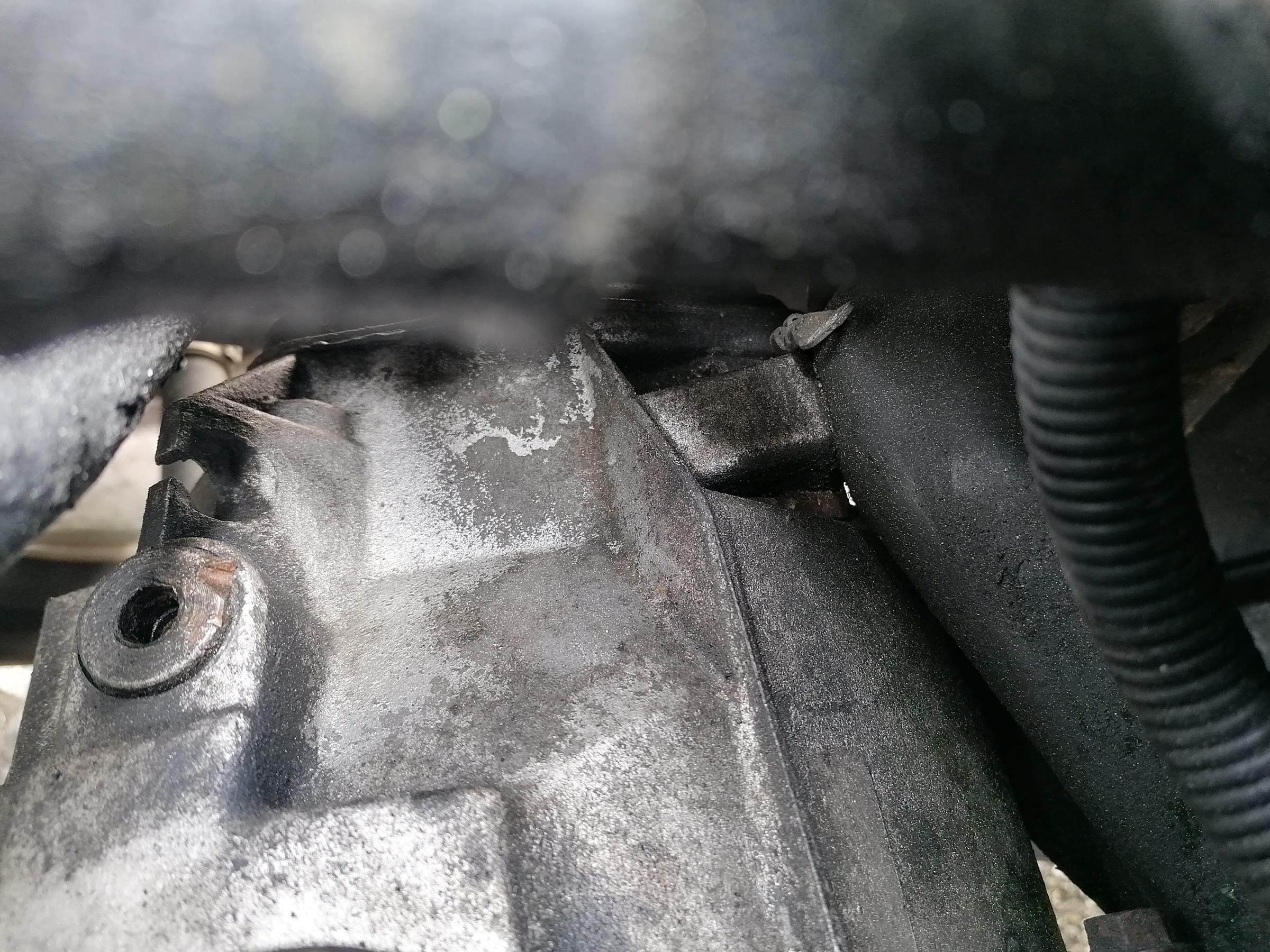

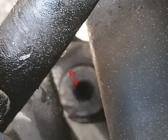

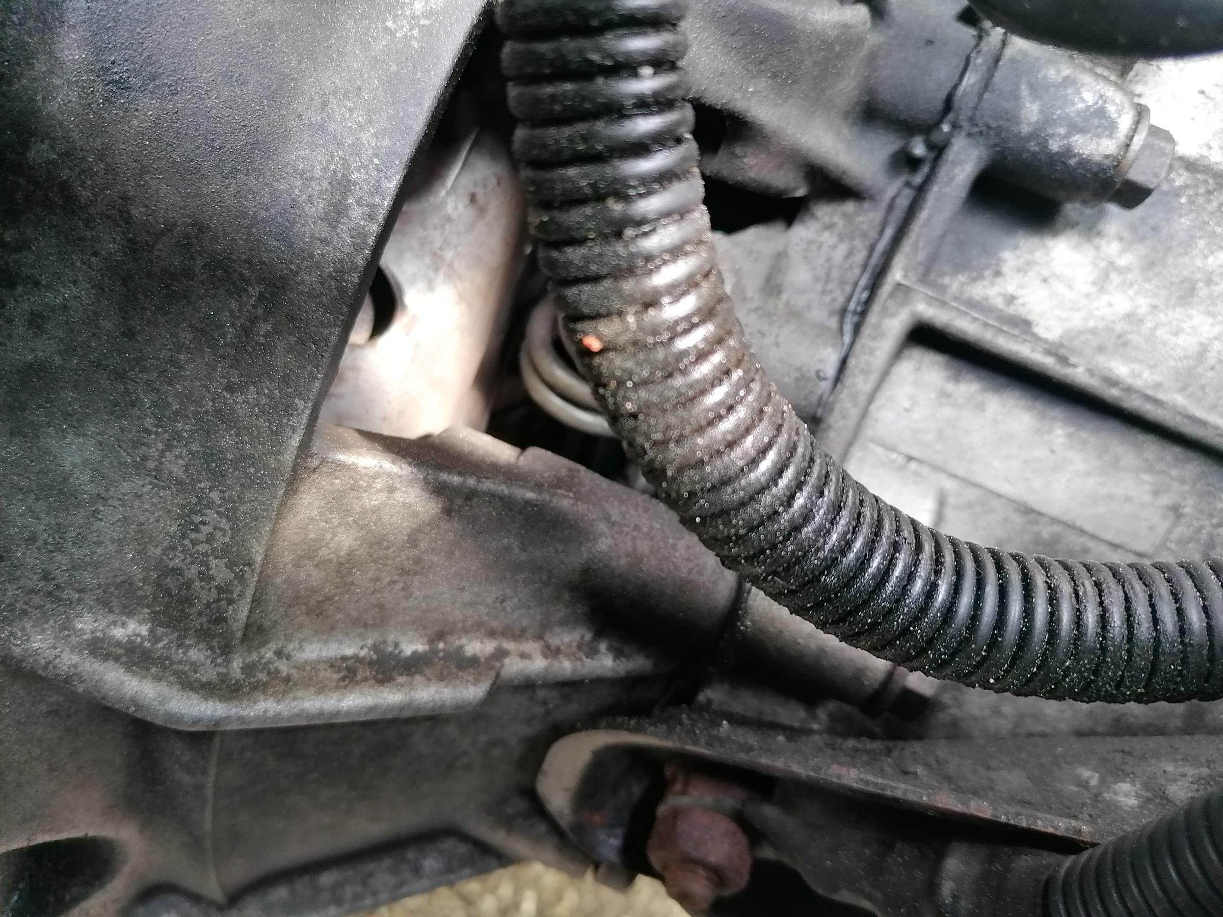

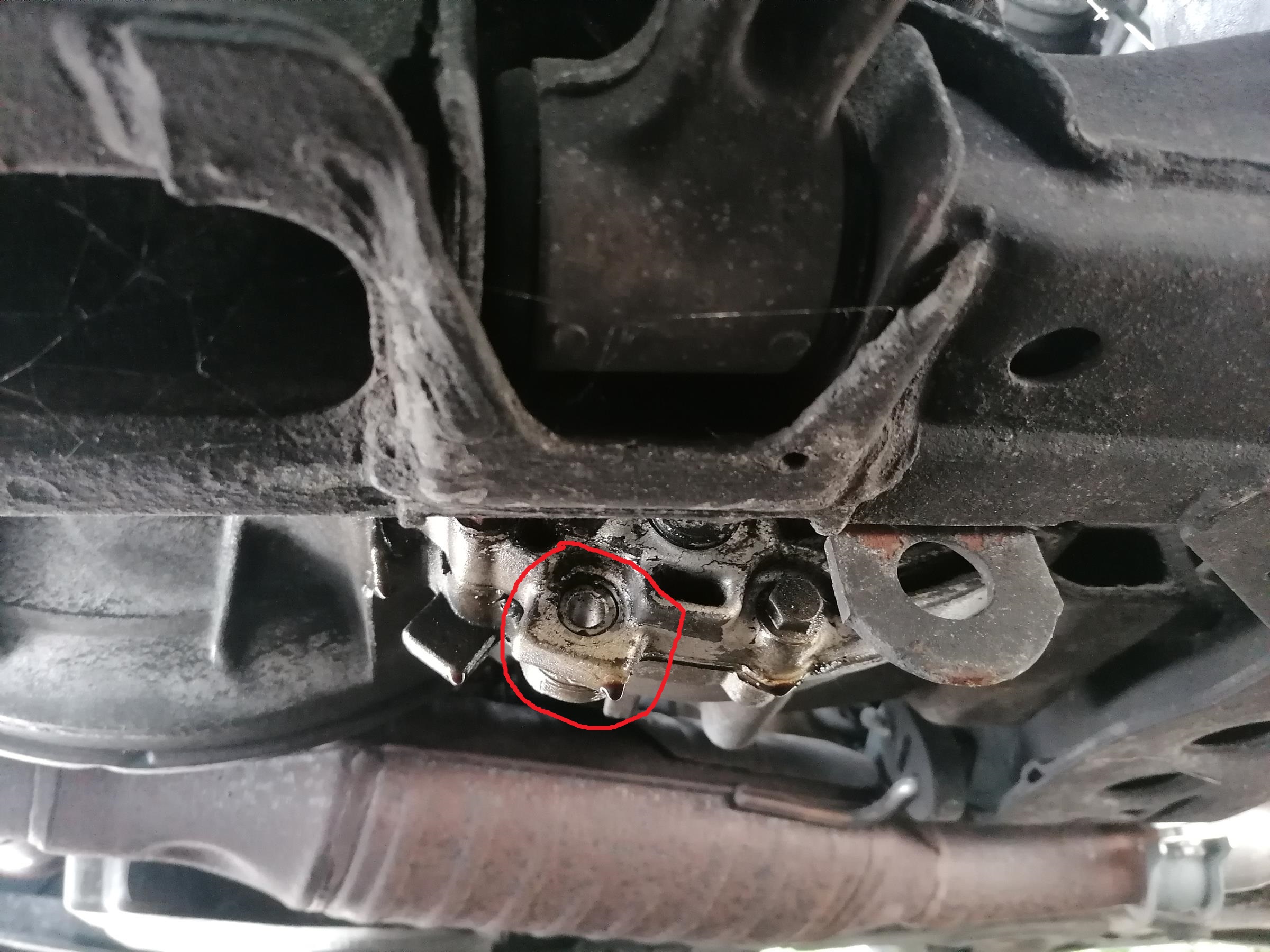

Nun hatte ich endlich Gelegenheit mal drunterzukrabbeln und Fotos zu machen.
Zu den Fotos:
1) Hat da mal n Trum Hallo gesagt, oder gehört das Loch da so?
2) Ist der Stöpsel jetzt drin oder draussen?
3) Markiert mittig
4) Gehe ich richtig in der Annahme das da ne Schraube fehlt? Wenn ja, Maße?
Wie hoch sind die Chancen das wenn da ne Schraube drin ist und ich die anknalle, das damit das markieren aufhört?

Hm, kann nicht alles zweifelsfrei zuordnen.
1. Ist das da, wo der Kupplungsnehmerzylinder sitzt? Da gehört ne Kunststoff-Abdeckung drauf.
2. Kann leider gar nicht erkennen, was da von wo fotografiert wurde. Muß ich erstmal passen.
3. Offensichtlich markiert er mittig. :)
4. Ich meine das wäre da nur eine Führungshülse für die Montage der beiden Hälften.
Nebenfrage: Zurrösen für Transport auf Schiffen, genau.

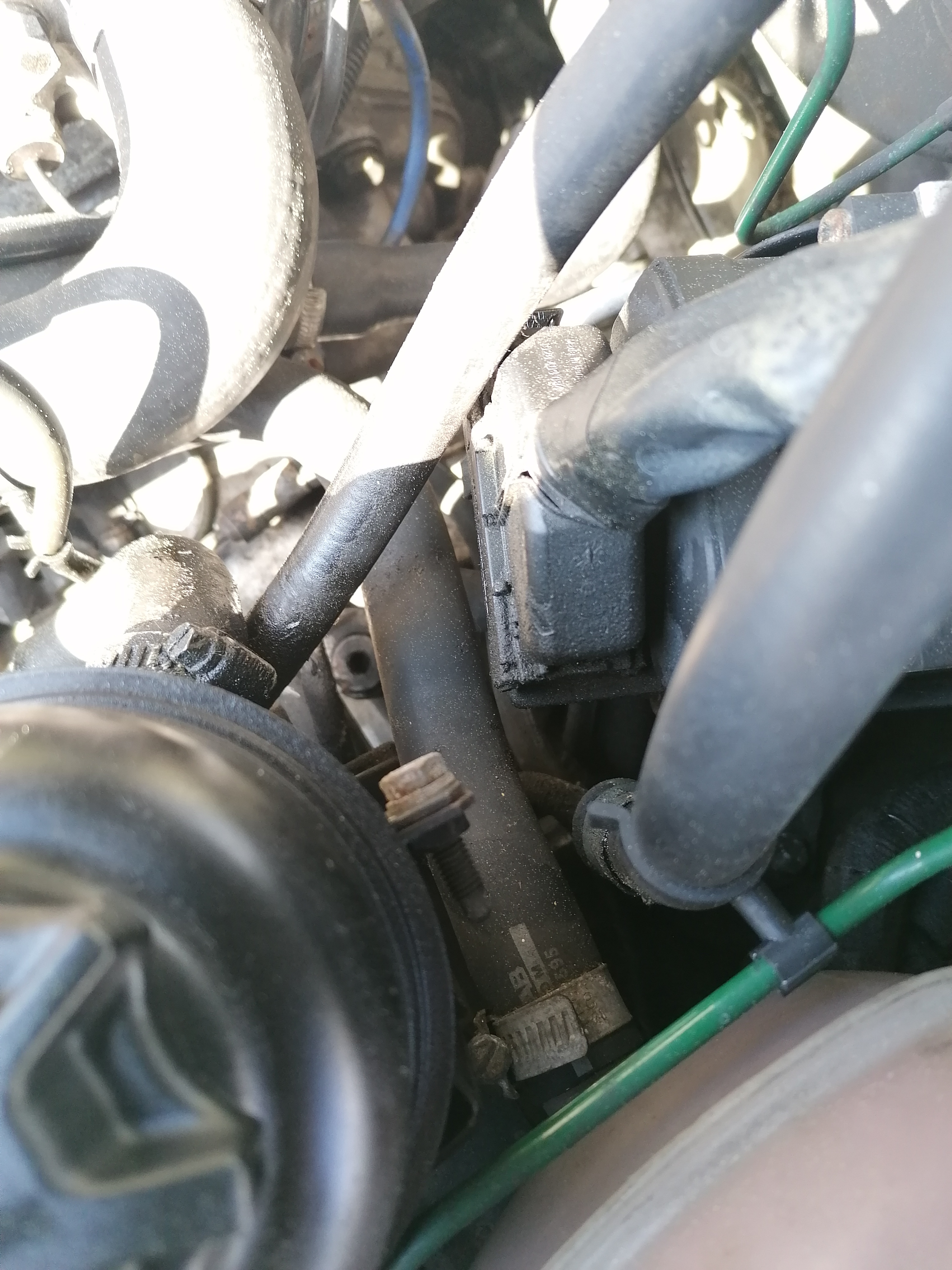

2. Nochmal ein Bild gemacht, wenn man von oben reinschaut zwischen Abs Block und servobehaelter.
Ist das die richtige Stelle?
Und ist das der stopfen oder soll der da rein?
4. Also das Loch sieht fuer mich so aus als ob da mal der Bund einer Schraube gedrückt hätte, gibt's da evtl. Noch eine zweitmeinung? :)
Ich meine, du hast dort, weit an der Seite, etwas neben dem Widerlager fürs Kupplungsseil, den Inbus von der Füllschraube fürs Getriebeöl fotografiert.
Der Stopfen sitzt weiter mittig unmittelbar hinter dem Getriebe-Typenschild, er ist sichtbar, wenn du von oben genau senkrecht hinter dem Anschluss des dicken Schlauchs am Thermostatgehäuse noch unten schaust.
Zu 2.: Kommt hin, müßte die Stelle sein. Stopfen fehlt offensichtlich.
Ne Erik, soweit außen, in Höhe vom Servoölbehälter, schaust du senkrecht runter auf die Füllschraube. Ich denke, auch der breite Rand um die vermeintliche Öffnung, die ich für den 7-mm-Inbus der Füllschraube halte, verrät, dass es sich um diese handelt - die Öffnung des Verschlussstopfens hat so einen breiten Rand nicht...
...wie auch das Foto in Flemmings Link andeutungsweise erkennen lässt:
Stimmt, da hast du wohl recht.
Gefunden, Stopfen drin.
