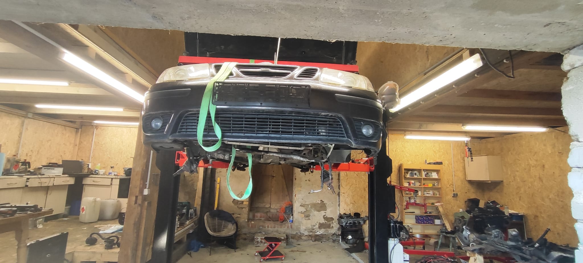

Aus aktuellem Anlass! An alle die einen Saab mit Trionic fahren! Kontrolliert Eure Zündkerzen! Überzieht nicht die Wechselintervalle der Zündkerzen! Ich habe hier 2 Motoren liegen an denen fast nichts mehr zu retten ist!

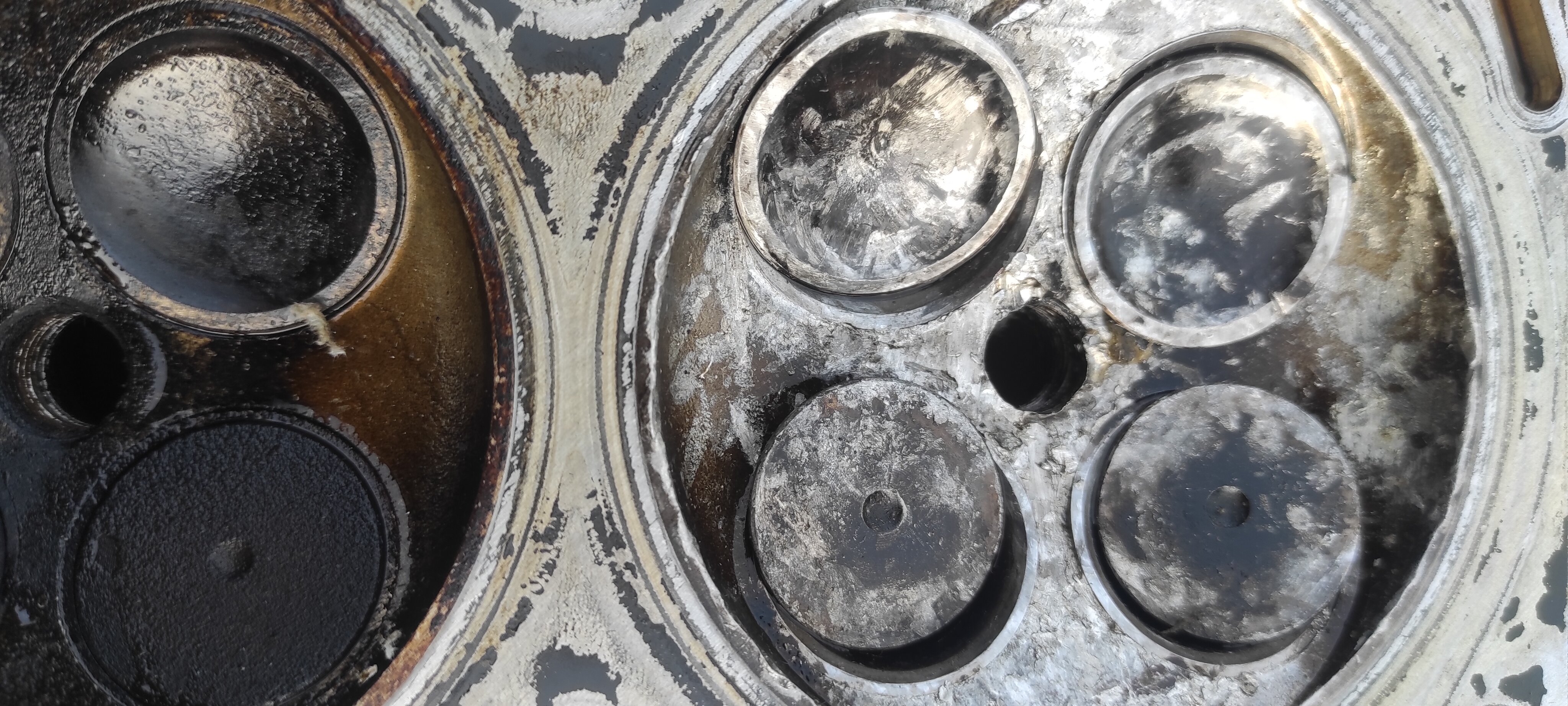

Die Köpfte sind platt, weil die defekten Kolben die Brennräume kurz und klein geschlagen haben, da kann auch ein Motorenbauer keine neuen Ventilsitze einbauen! Auch die Oberfläche ist voller Krater! Die Laufbahnen der Zylinder sin nicht zu retten! Das Laufrad für den Kurbelwellensensor ist von den Teilen der Kolben vollkommen deformiert!!
An einem ist sogar die Kurbelwelle krumm!
Und alles nur weil man ein paar Pfennige sparen will für ein paar neue Zündkerzen und denkt die halten doch sicher noch mal einen Serviceintervall!

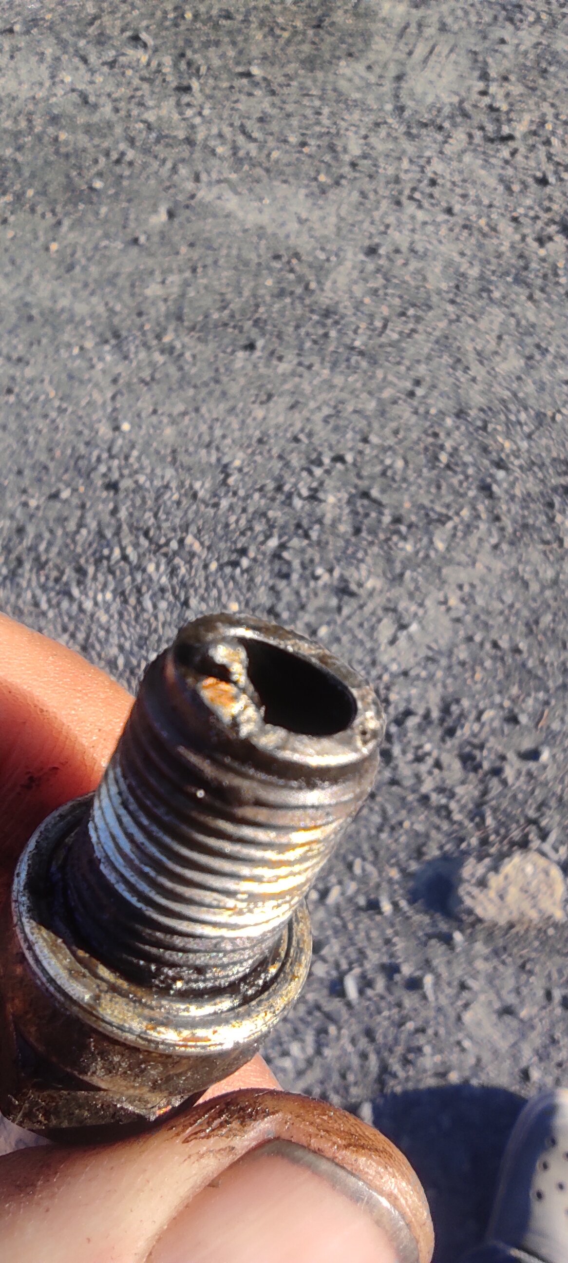

Bei beiden war die äußere Elektrode an der Zündkerze weggebrannt bzw. geschmolzen! Der Rest befand sich in einem guten Zustand! Zumindest an einem war fast keine Ölkohle zu finden! Der andere war, in Anbetracht der Laufleistung, ebenfalls relativ sauber!
Gut. Ich hatte neulich den Fall, 2x innerhalb paar Tausend Kilometer Zündkerze weg gebrannt. Neue Kerzen rein (die korrekten NGK), lief wieder. Nach paar Tausend wieder Elektrode dabei sich zu verabschieden. Lief aber subjektiv gut, ging ab wie die Rakete (B235R).
Es stellte sich bei eingehender, systematischer Suche heraus, daß der LMM einen weg hatte und der Motor daher zu mager lief. LMM gewechselt, lief dann wieder so wie er soll. Nebenbei war auch die Drosselklappe mit den sich auflösenden Kabelisolierungen am mitspielen und sorgte für kaum wahrnehmbare Ruckeler.
Alles in Ordnung gebracht und der Motor lief wieder so wie er soll. Leider nicht allzulang danach dennoch in den Fritten - war zu lange mit dem defekten LMM und schwerem Fuß gefahren worden. Kolben und Laufbahnen nicht mehr so richtig gut, Folgeschaden von der nicht korrekt arbeitenden Motorsteuerung. Es waren übrigens keine Fehler im Fehlerspeicher.
Ich kenne bisher einige Fälle, wo es an LMM und Drosselklappe lag (manchmal spielt auch die DI eine Rolle), die sich schleichend und kaum spürbar verabschiedet haben. Schäden durch etwas zu lang gefahrene Zündkerzen (als alleinige Ursache!) sind mir bisher nicht unter gekommen.

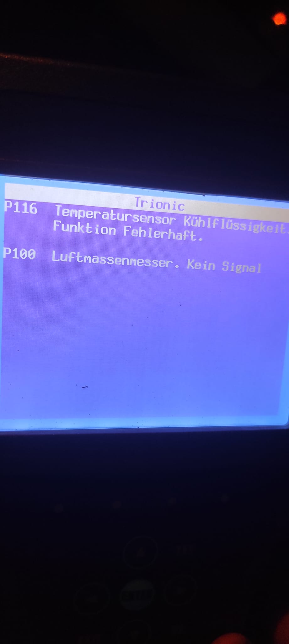

StRudel hatte bei meinm Aero mal das Tech rangehalten und da kam der LMM Fehler. Da das Auto (nach dem Löschen des Fehlers) ohne Probleme lief und auch niecht wiederkam, habe ich dem weiter keine Beachtung geschenkt.
Es gab weder Zündaussetzer , noch irgendwelche Ruckler.
Auf der Autobahn verabschiedete sich dann der Motor ein drieviertel Jahr später Formel1 mäßig mit einer fetten Rauchfahne und einem Ölbad im Motorraum.
Ich denke mal, dass entweder der LMM die Schuld hatte oder der Temperatursensor.
Dummerweise sieht man weder den kaputten LMM, noch den Temperatursensor irgendwie im Display. Das geht nur mit dem Tech zu überprüfen. Hätte ich damals die 100€ für beides ausgegben (+neue Kerzen -> Crümel Du hast Recht) , wäre mir einiges erspart geblieben.

Was ich gesehen habe! 3 Zündkerzen mit stark abgebrannter Elektrode, an, jeweils, einer fehlte eine Elektrode, geschmolzen!
