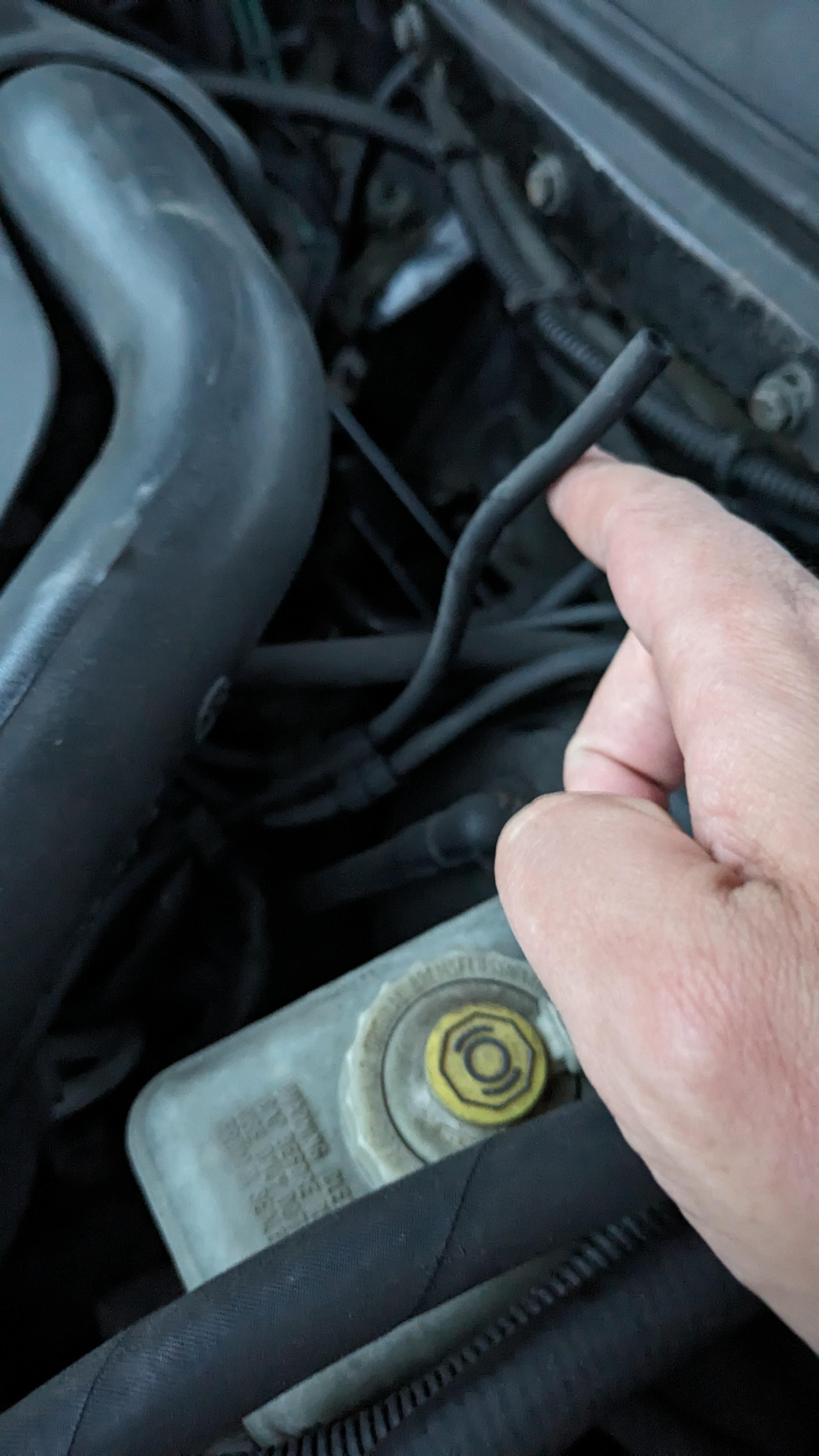

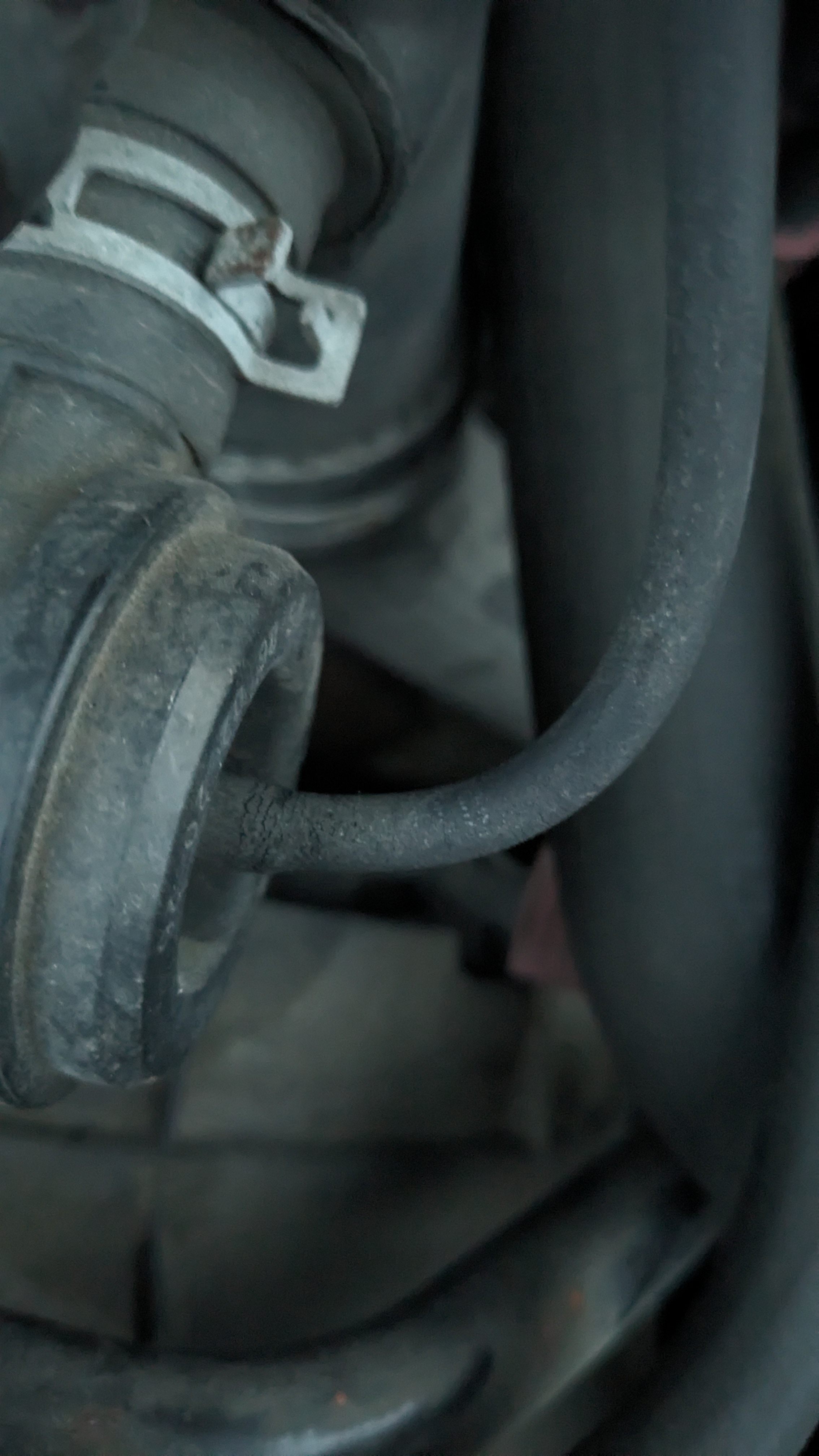

nach einem langen Wochenende bin ich heute dazu gekommen mir den Motorraum mit euren Hinweisen mal anzusehen. Der Schlauch am Bypassventil sieht schon sehr porös aus, ich hoffe man kann es auf dem ersten Bild bereits augenscheinlich sehen. Was mich allerdings mehr verwundert, ist dass dieser Schlauch ohne Anschluss im Bereich der Spritzwand endet, siehe zweites Bild. Soll das so sein? Jedenfalls habe ich mal an dem Schlauch gesaugt und einen Widerstand gespürt, das bedeutet Bypassventil selbst i.O.? Vorausgesetzt, ich habe stark genug dran gesaugt?

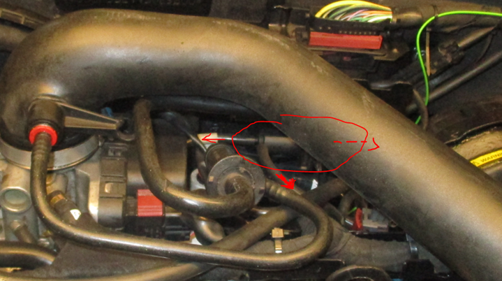

Natürlich soll das nicht so. Der gehört auf den seitlichen Anschluss des Magnetventils an der Spritzwand (dicker Pfeil):

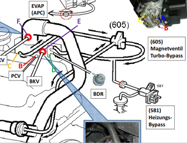

Hier nochmal ein Ausschnitt aus der Verschlauchungszeichnung, die ich an anderer Stelle schon mal gezeigt hatte:
Da an der Spritzwand solltest du ein schwarzes Ventil mit mehreren Anschlüssen vorfinden, wo - wenn ich mich recht erinner - 3 Schläuche / Anschlüsse stecken.

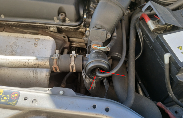

So, Schläuche sind wieder auf dem Magnetventil. Auch der Schlauch links im Bild war nicht mehr verbunden.
1715629745758-png.272212
Heute ca. 100 km Fahrt, ohne dass die Motorkontrolleuchte wieder aufgeleuchtet ist. Üblicherweise ist die Fehlermeldung nach dieser Distanz bisher wieder aufgetaucht. Morgen werden die Schläuche gewechselt und ich werde weiter beobachten. An dieser Stelle schon mal vielen Dank für die Hilfe!
