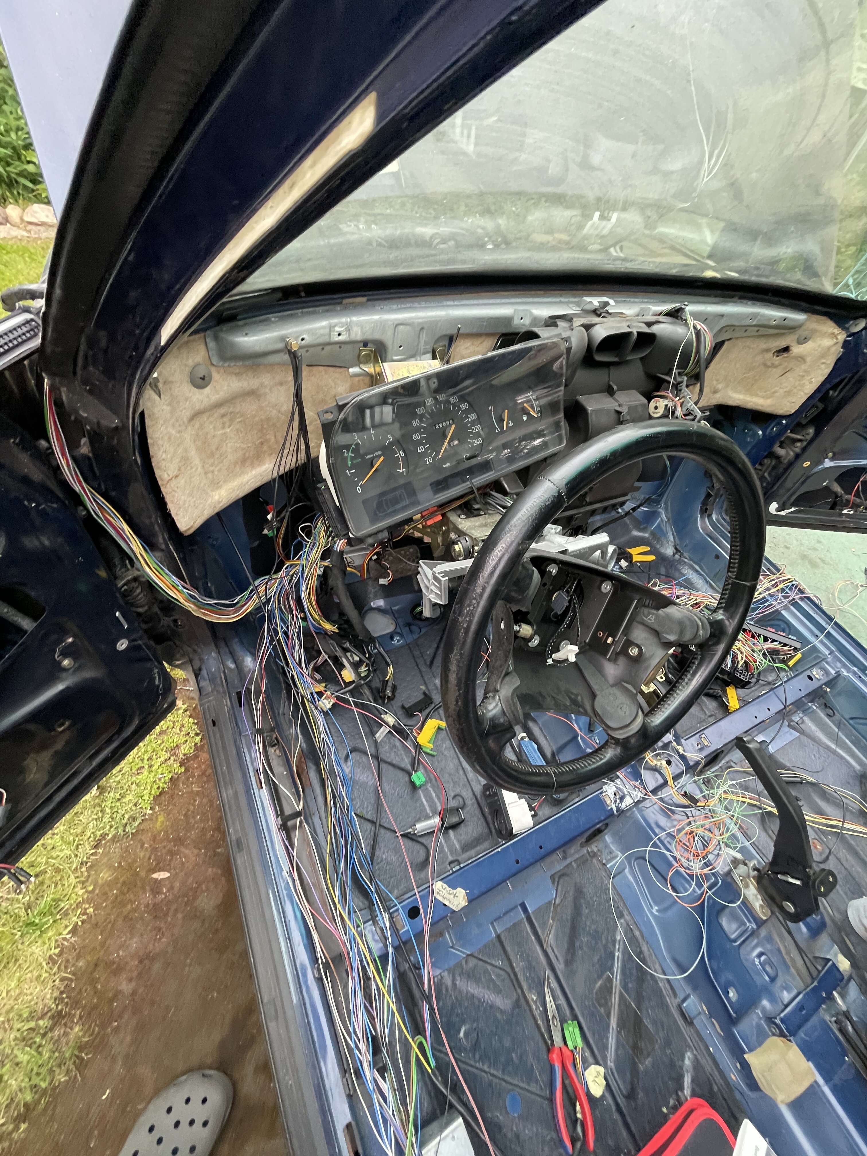

Hallo ich habe jetzt einen Saab 9000 v6 schlachter wo der zünd Schlüssel Schalter fehlt. Gibt es die Möglichkeit den zu überbrücken?
Wenn ja wie ?
Oder hat jemand so ein Schalter günstig abzugeben?

Hab ich gemacht Zündung geht aber kein Motor der sich dreht? Liegt Sowas vielleicht an der weg fahr Sperre ? Wie kann man die deaktivieren?
Nein, Anlasser dreht unabhängig von der VSS.
Zu ggf. vorhandenen Nachrüstugnen läßt sich natürlich schlecht etwas sagen.
Einfach mal die 50 verfolgen.
Wegfahrsperre ist Baujahr und Markt abhängig. Bevor du jetzt rumrätst mal die Saab-Nummer vom Motorsteuergerät (bosch motronic) ablesen.
4302691 (32000155): mit VSS und nicht deaktivierbar
4164554: ohne VSS und am VSS-Modul über drei Brücken deaktivierbar
4780235: US-Version ohne VSS, deaktivierbar

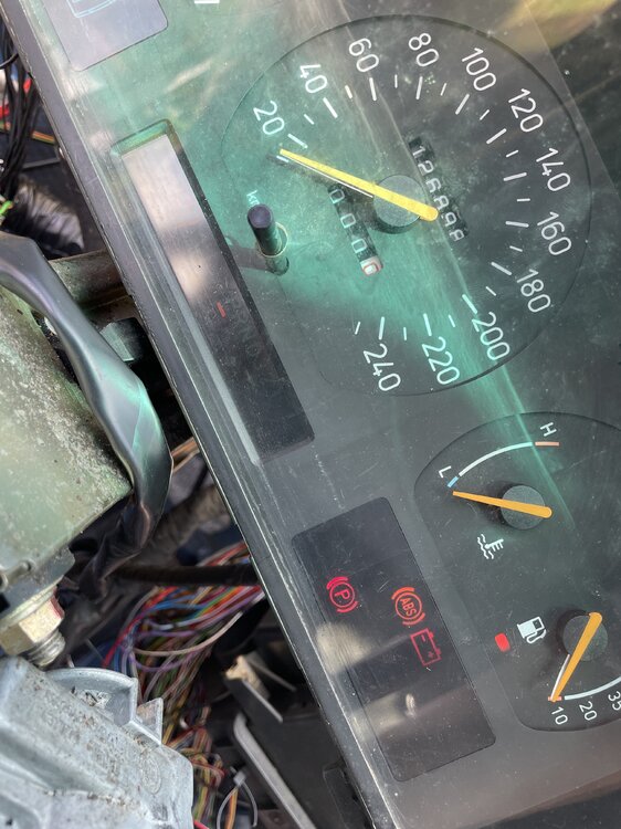

Hab das Steuer gerät vom Schlachter in den fahrenden gebaut und läuft. Das andere vom fahrenden in Schlachter und immer noch das gleiche.rotes Ausrufe Zeichen

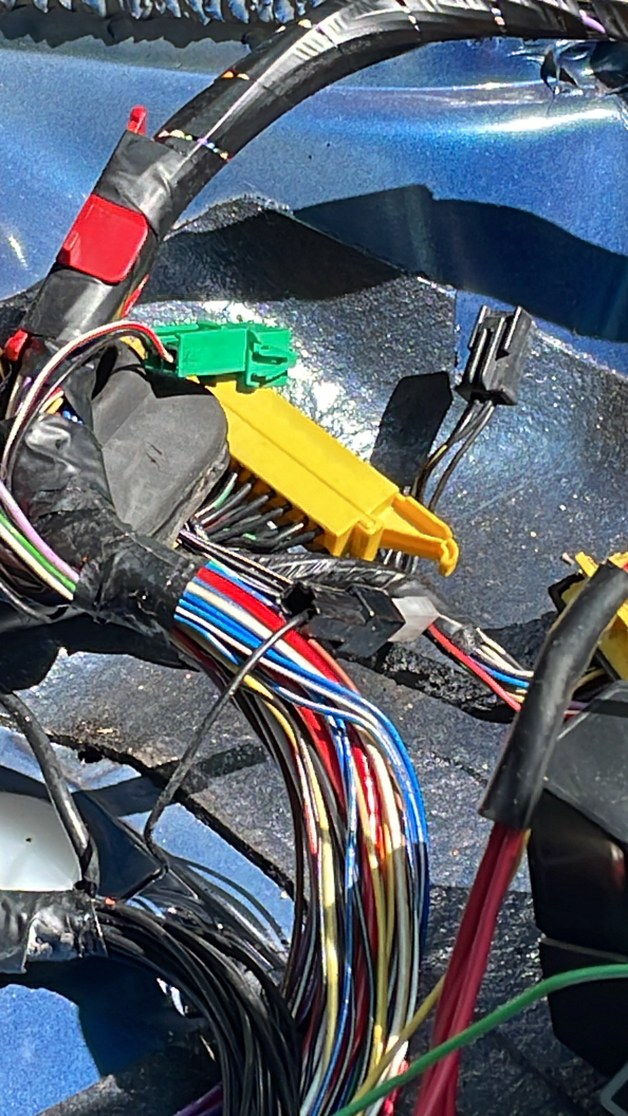

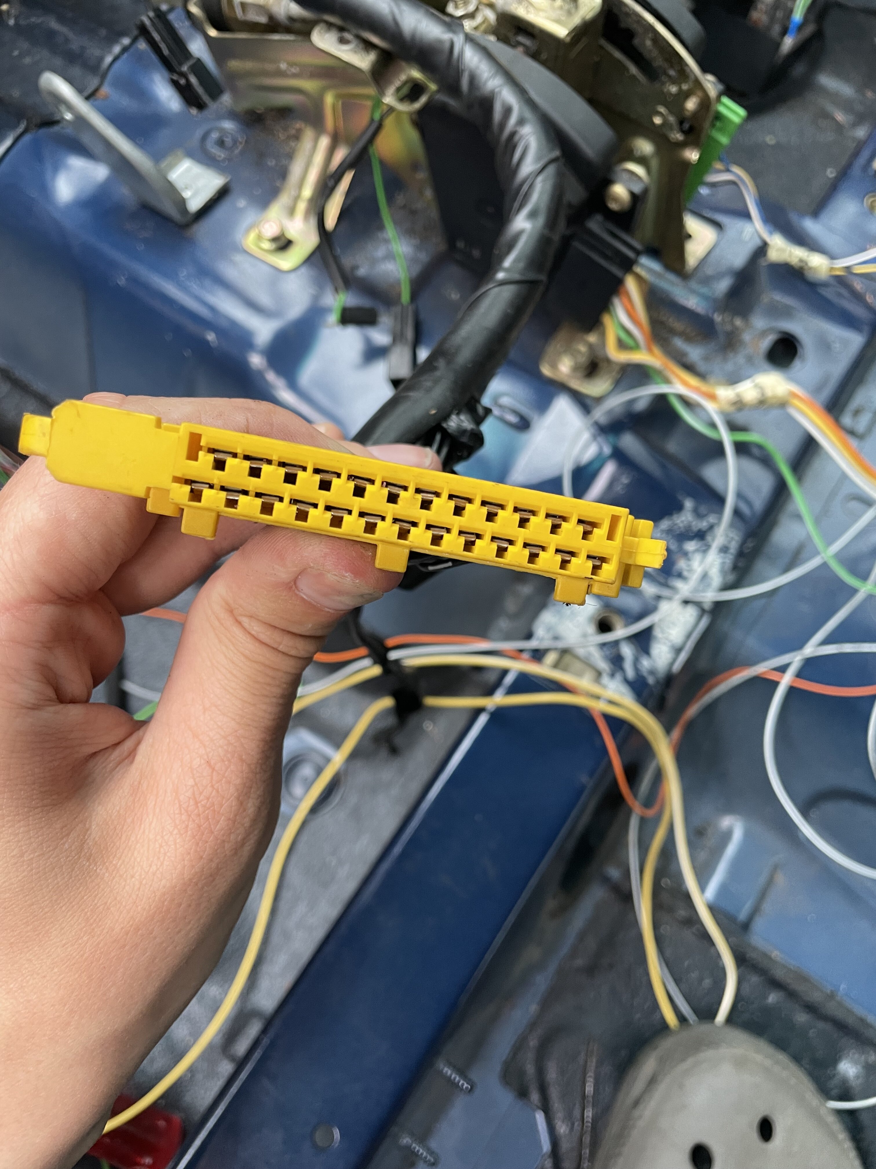

Wofür ist der gebe Stecker ?

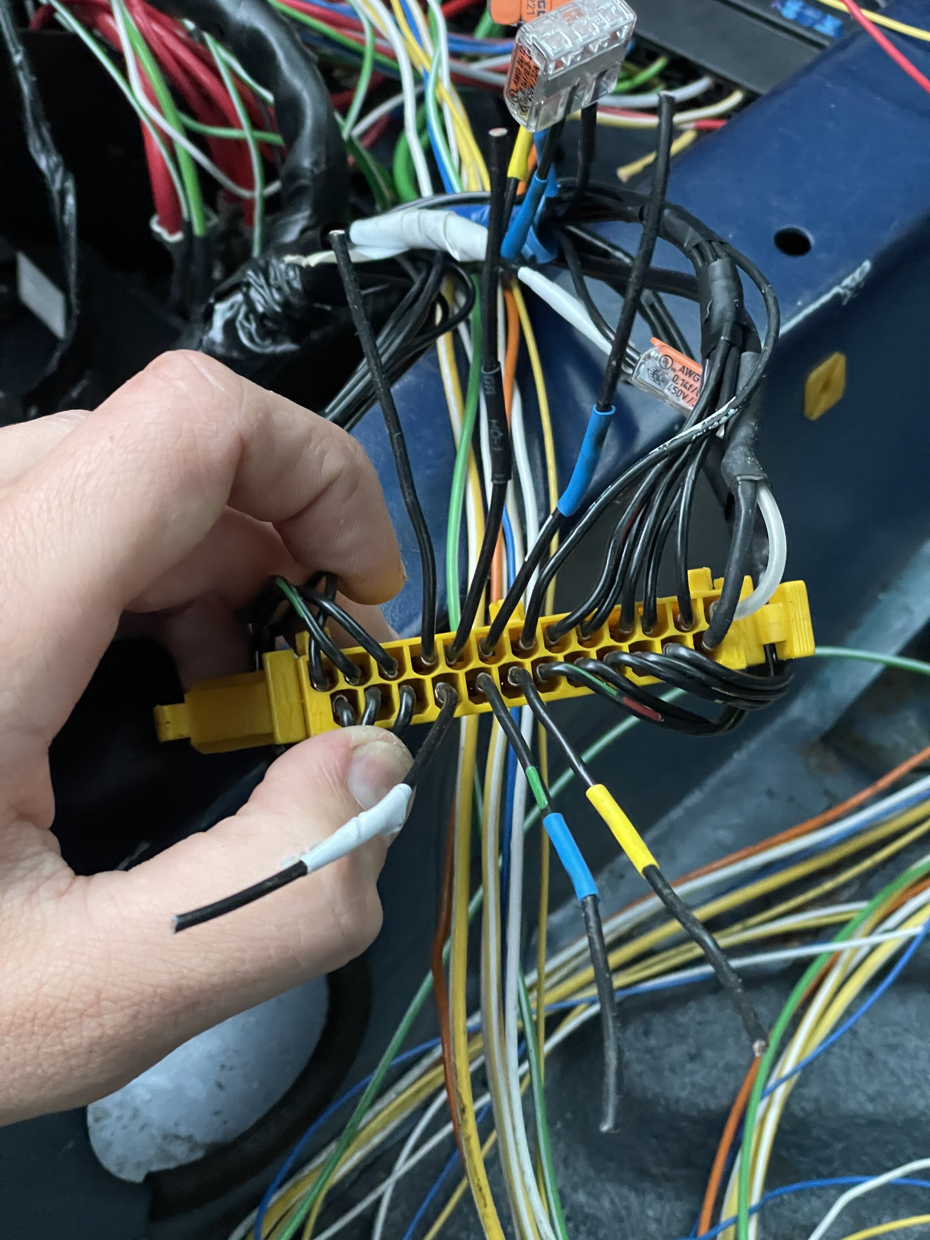

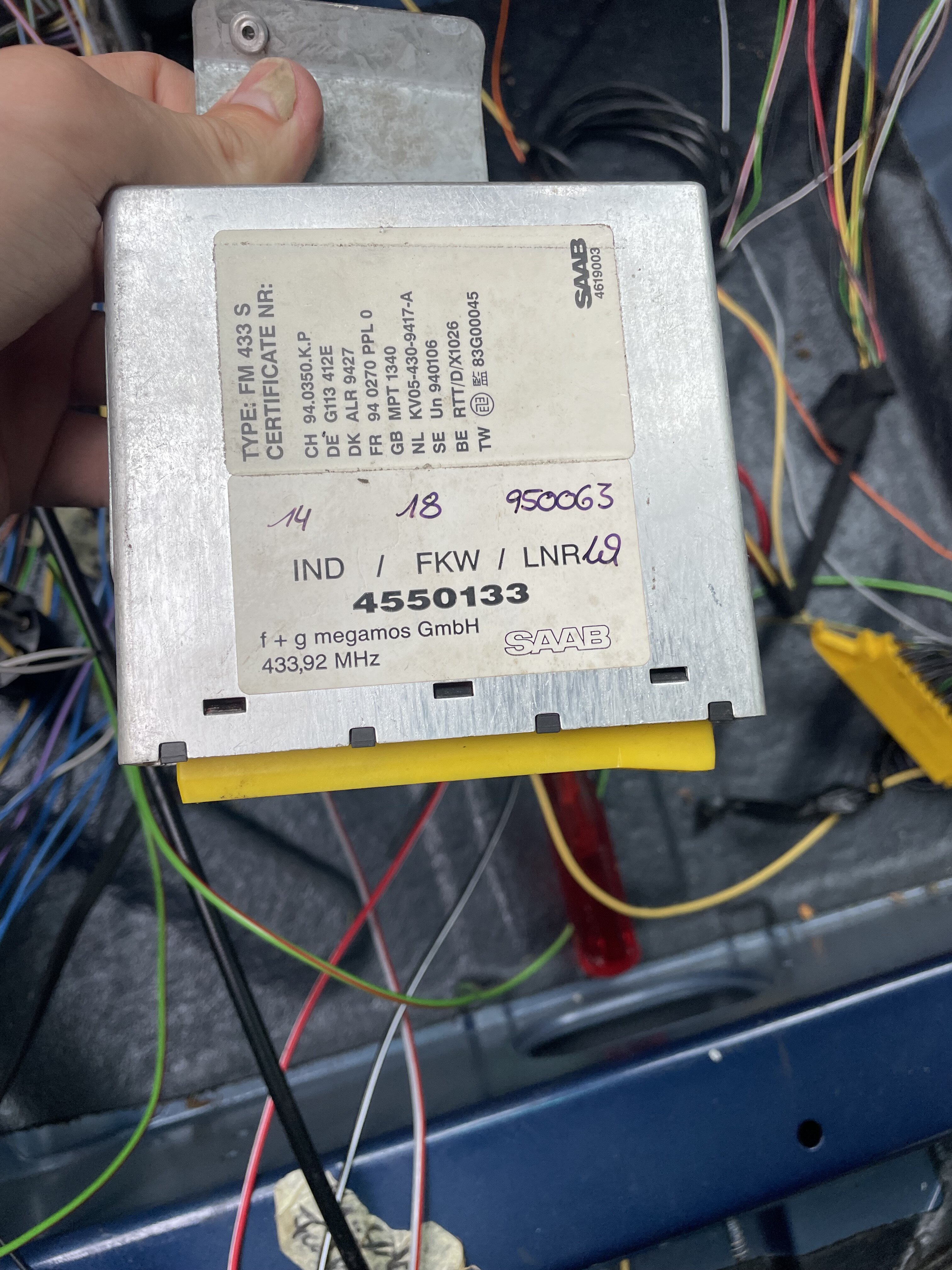

Das ist die Version ohne VSS, zu erkennen am gelben Stecker in Bild 3. Da gehört das Alarmanlagensteuergerät 4550133 dran, oder ein Stecker mit Brücken (4665733)...

Ah und dann geht’s wofür ist der Stecker
Was für ein Brücken Stecker ist das ?
Hat jemand sowas abzugeben bräuchte ich auf jeden Fall

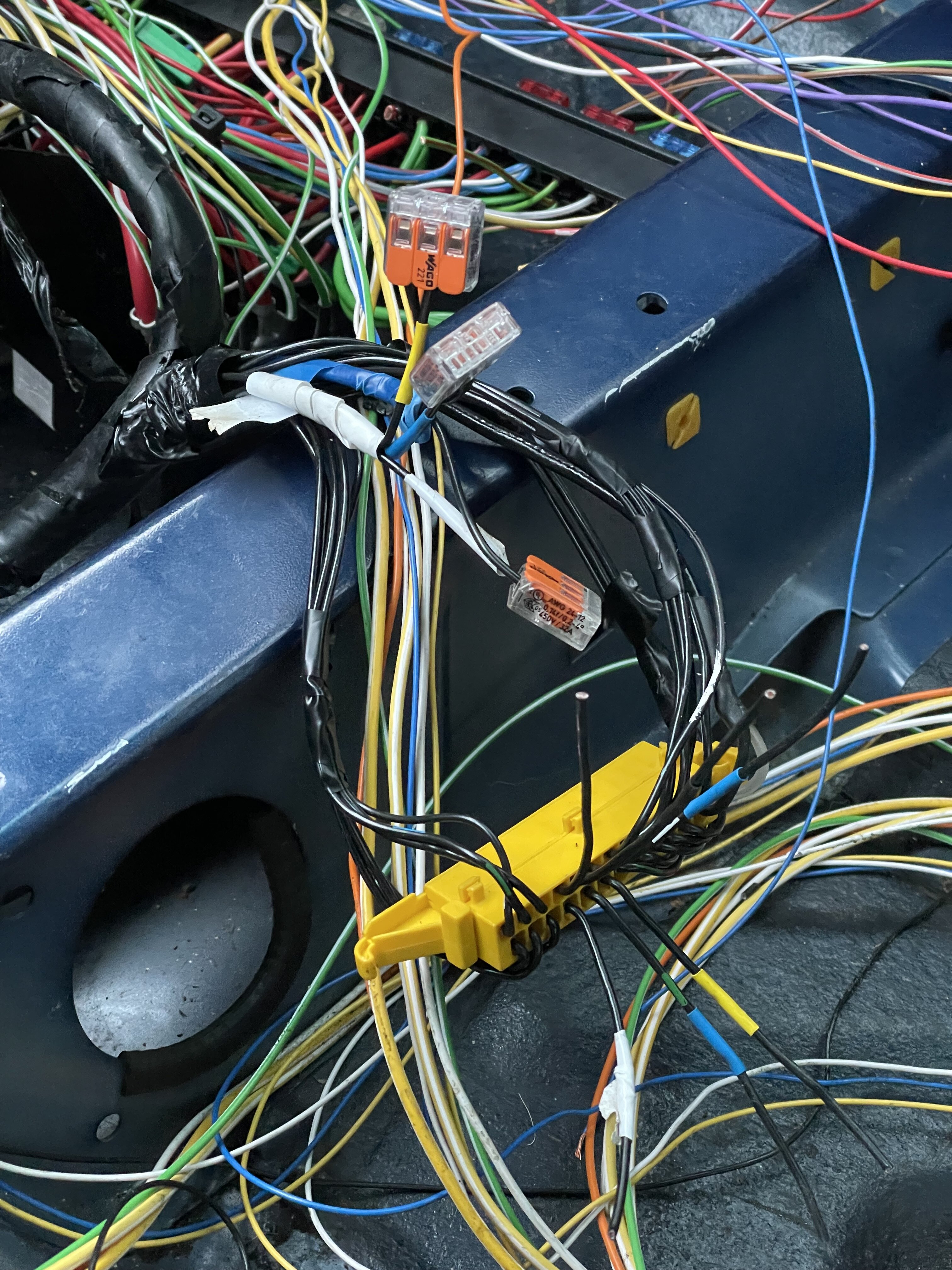

Es sind nur drei Brücken zu setzen. Dran denken dass auch die passende motronic ohne VSS Abfrage wieder angeschlossen wird.
Was muss ich den Brücken?
Also muss ich nur am gelben Stecker
Pin 8 mit Pin 20 im Stecker (Kabelbaum) verbinden
5. Pin 9 mit Pin 21 verbinden
6. Pin 10 mit Pin 22 verbinden
Und dann sollte er starten
Ja, mit dem richtigen Motorsteuergerät ohne VSS- Abfrage, also das Original wieder ranhängen.
Probier ich nächste Woche mal 👍 steht da drauf welche Pin welcher ist
Ja
Habe mir das Teil geholt immer noch das gleiche also jetzt mal den gelben Stecker probieren wo sehen ich die Nummern der Kabel?
Gemacht wie beschrieben leider immer noch das gleiche
Welche Nummer hat deine motronic?
Dreht der Anlasser jetzt mit den Brücken?
Motor dreht nicht genau das gleiche wie davor
