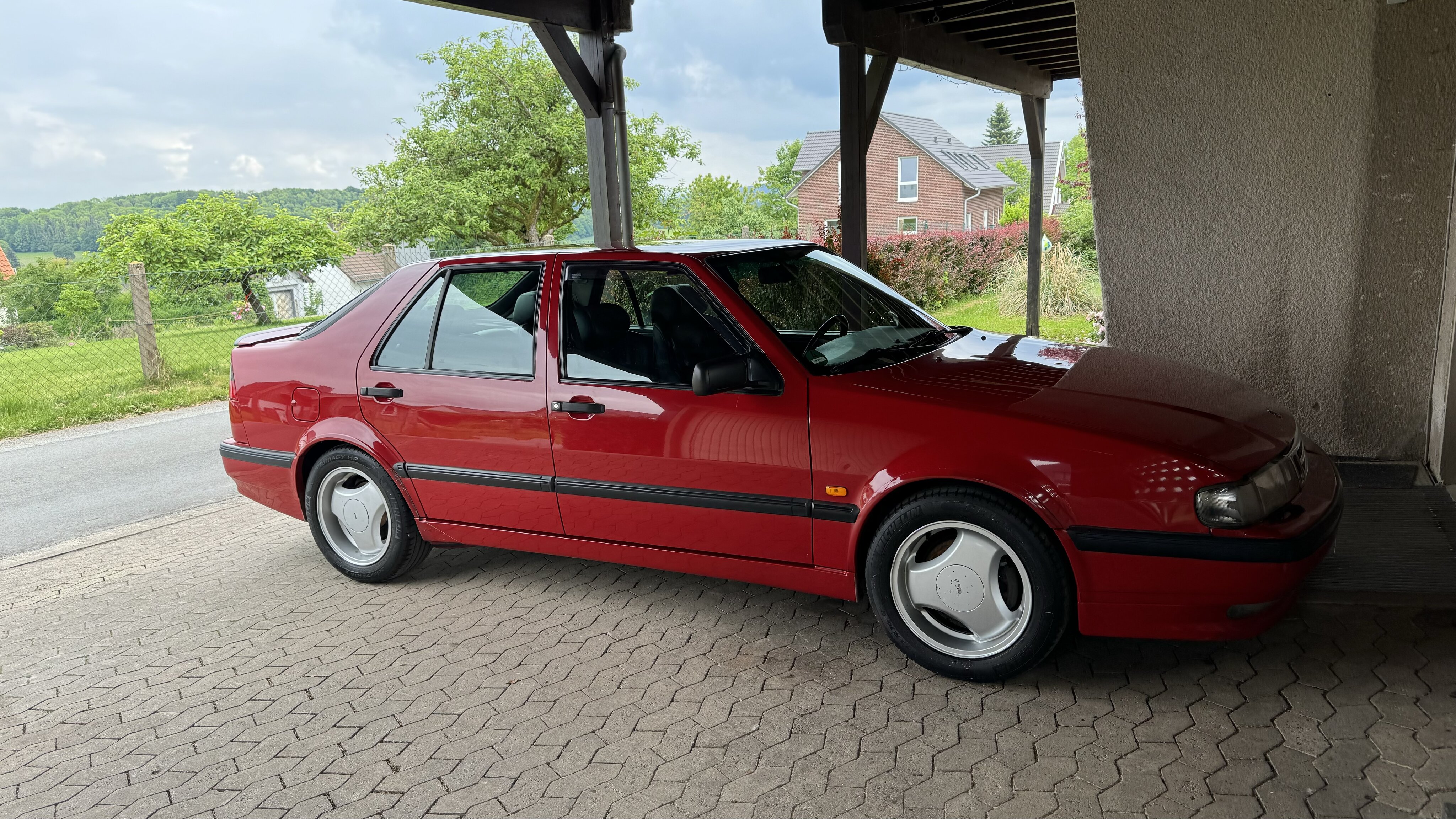

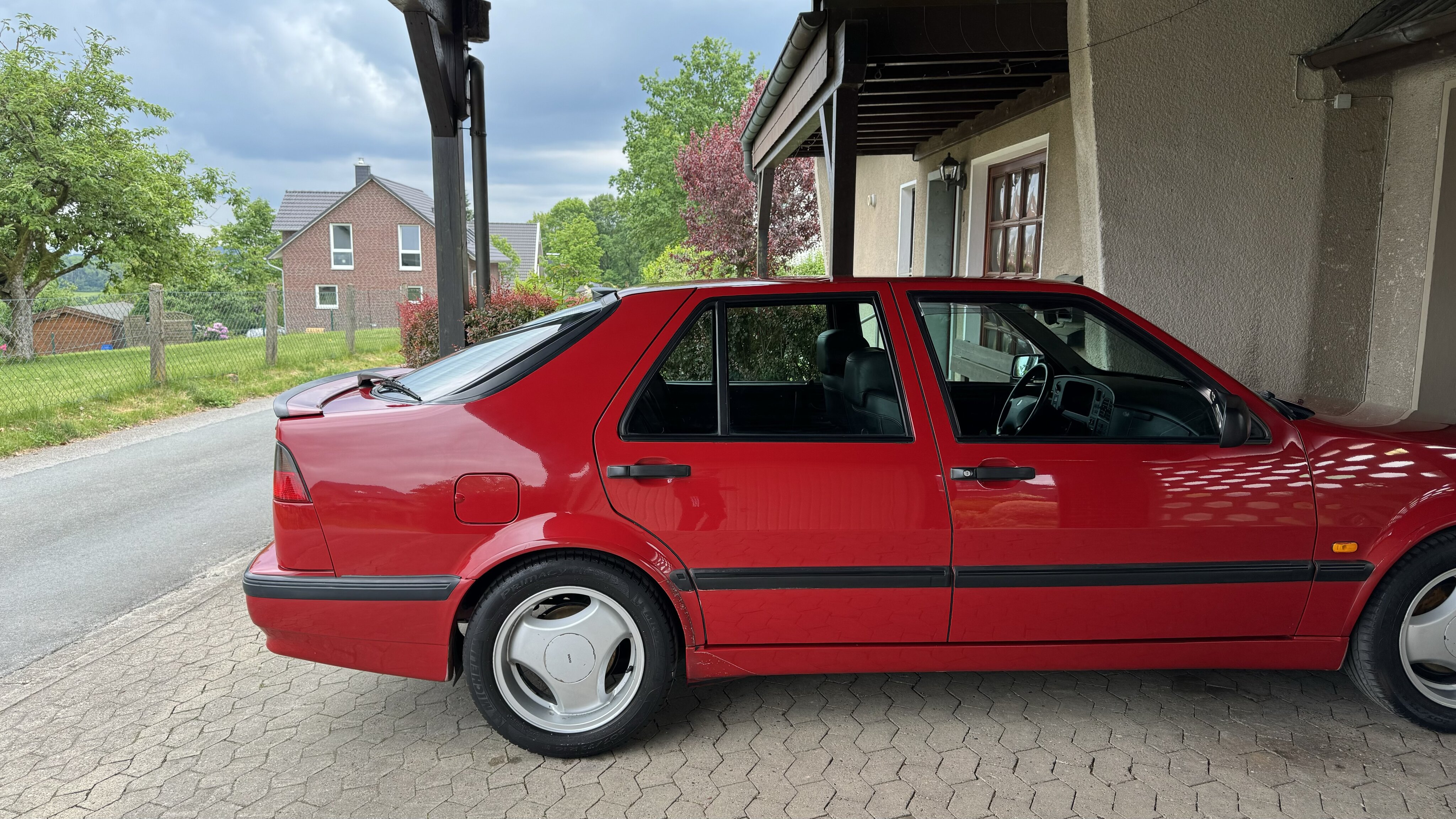

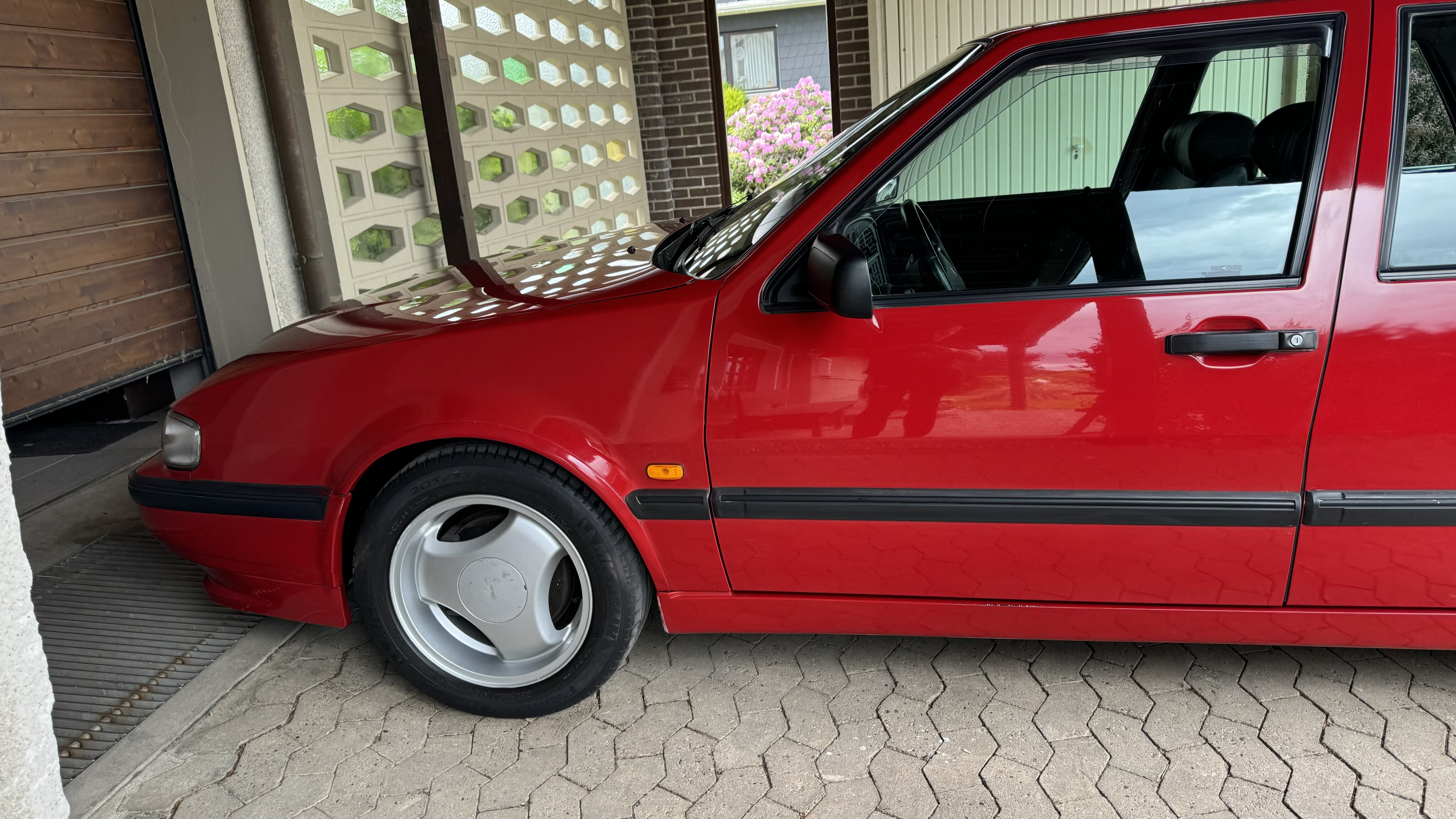

Kleines Update: Die Lackaufbereitung ist erledigt. Als nächstes werden die Dellen entfernt. Jetzt kann man sich wieder damit sehen lassen. Die erste Reaktion vom Nachbarn war: "Ist das ein anderes Auto? Oder was hast du gemacht?"
IMG_7778.thumb.jpeg.771dfac65d5c10bc2365e27b0def35bd.jpegIMG_7779.thumb.jpeg.7d917fa45c3b42a285a732352b5b9c94.jpegIMG_7773.thumb.jpeg.650a9456f716425209614d987802fdcc.jpeg
Ja, der 9000 in imola kommt gut, hatte ich auch mal.
Der Einschicht-Lack ist allerdings recht pflegebedürftig, damit er immer so aussieht.

Auf Fotos wirkt es natürlich immer besser. Es gibt noch so einiges zu tun, wie es immer der Fall ist, wenn man sich einen Gebrauchtwagen holt. 😅

Ich mag den 9000 in Rot wirklich gerne. Hatte erst ein bisschen Bedenken, dass es im Vergleich zu neueren Autos zu große Unterschiede gibt, aber ich muss sagen, er läuft sehr gut. Und die Qualität ist einfach großartig! 😍
Ja, brauchbarer Lack macht sehr viel.
Habe die Erfahrung gemacht, dass man mit bloßem Abkneten und Wachsen schon sehr weit kommt.
Der rieisge Vorteil ist, dass man hierbei dem Lack gegenüber nicht wirklich abrasiv arbeitet. Würde man selbiges Ergebns mit Politur erreichen wollen, würde das bei längerer Haltedauer der Kiste einfach an fehlender Schichtdicke des Lackes scheitern.

Ja ab jetzt geht wieder Abkneten und Wachsen. :biggrin: Der Lack erst teilweise sehr tot, Poliergang hat es halt gerichtet.

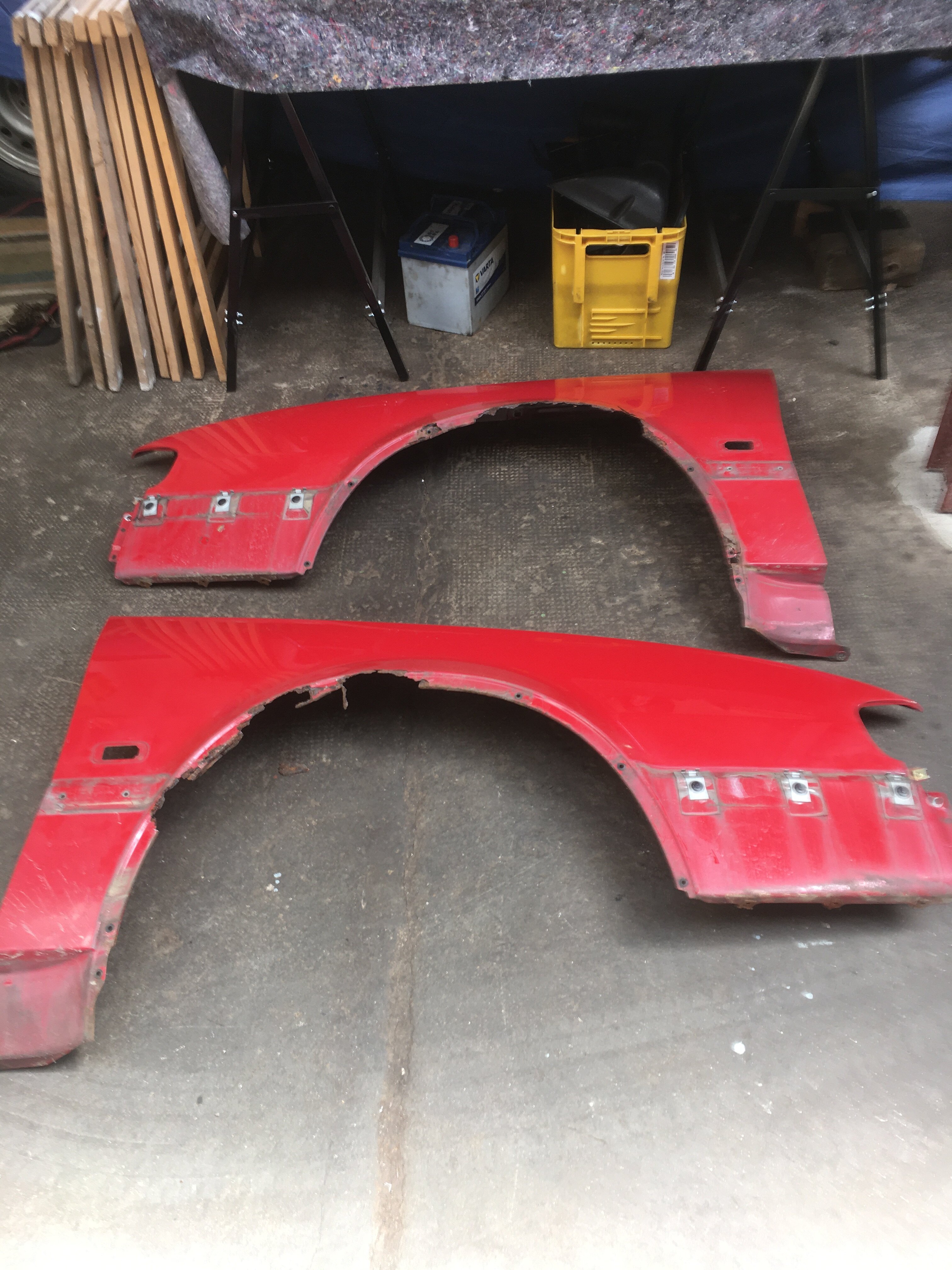

Ich würde VOR der nächsten Reinigung zumindest mal die Radlaufleisten und vorderen Radhausschalen abnehmen und die Kotflügel mit Fett konservieren...und falls es perfekt und dauerhaft sein soll, auch die hintere Stosstange und die Schwellerverkleidungen.
Danke für den Tipp. Die Kotflügel vorne sind in Top-Zustand, sie wurden vor ein paar Jahren ausgetauscht. Ich werde sie aber trotzdem abnehmen und ein wenig konservieren. Die Schweller hatte ich schon runter, außer ein wenig Flugrost ist alles top. Hinten wurden die Endspitzen neu eingeschweißt. Der Unterboden hat ein paar Stellen, wo der Rostschutz weg ist. Nichts durchgerostet, aber ich werde es trotzdem behandeln und versiegeln. Was sich hinter der Heckstoßstange verbirgt, darauf bin ich mal gespannt.

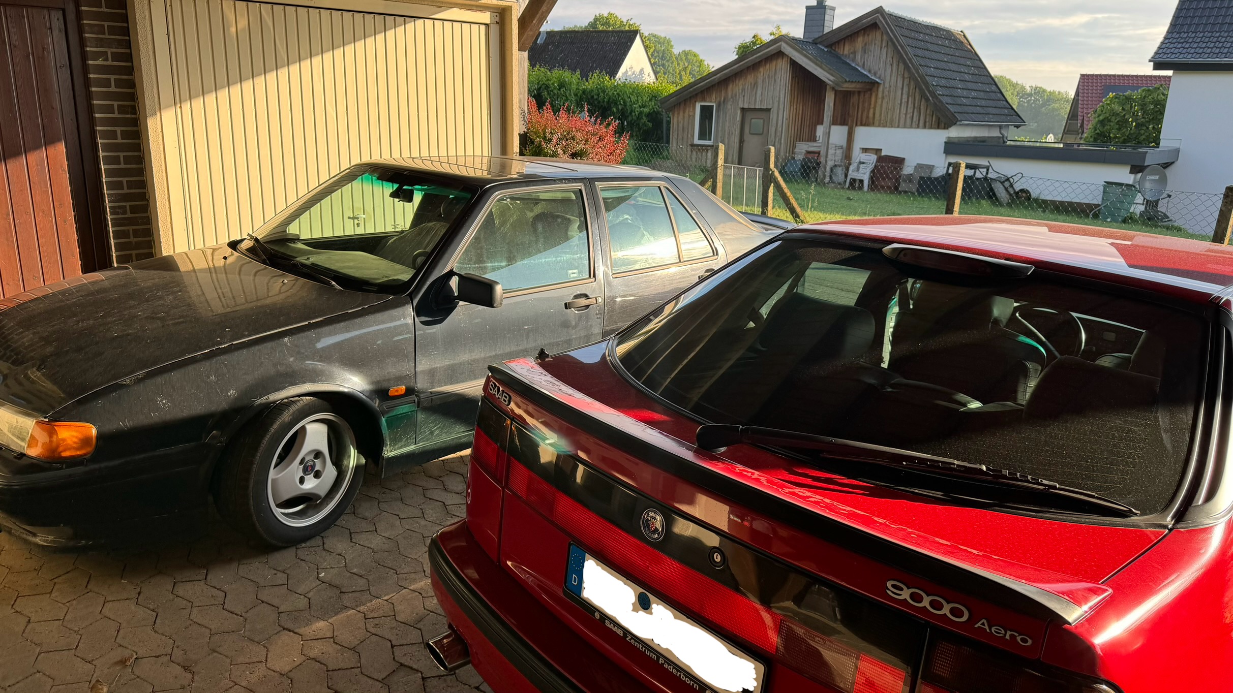

Wie ihr wisst, bleibt ein Saab selten alleine. Angefangen hat das Ganze mit der Abholung eines '79er 99 Turbo, den ich vor 25 Jahren mit meinem Vater fertig gemacht habe. Nach den letzten 17 Jahren, die er fast nur im Keller verbracht hat, war der Motor leider platt. Dafür habe ich jetzt einen Technikspender besorgt: einen '97er Aero ohne TCS. Da ich leider bei meinem roten mit der Tech 2 einen Kurzschluss im Kabel hatte (Motorsteuergerät zerschossen), ist das gar nicht mal so schlecht. Die Karosserie ist an sich gar nicht so schlecht, Schiebedach vorhanden und natürlich noch viele kleine Teile, die vielleicht besser sind als bei meinem roten Aero. Oder eben zum Einlagern. Auf jeden Fall kann ich morgen mal schauen, was so alles kaputt gegangen ist.
Hat jemand noch Interesse an einer 9000er Aero-Karosse mit Papieren?IMG_7700.thumb.jpeg.cf68e0b446ae164a6740b3a58c298097.jpegIMG_7924.thumb.jpeg.dbd52a93bb8134e2bb7a68eee0501d1b.jpeg

Ich habe nur einen Rote Aero.

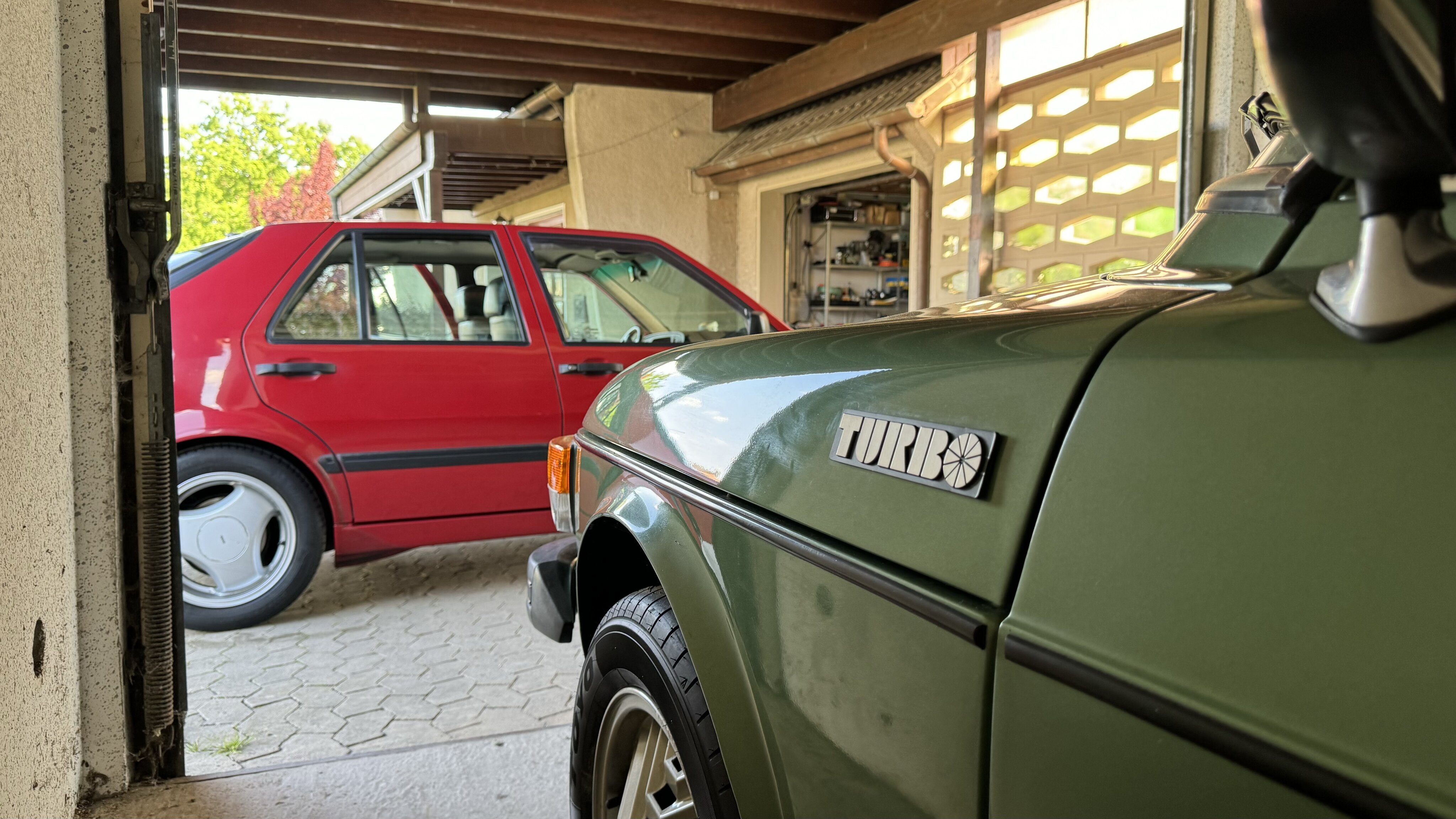

Der 99 ist wirklich akaziengrün und der schwarze 9000 Aero spendiert sein Herz für meinen 99. Trionic 5 werde ich auch übernehmen. So wird es mir neben Hausumbau nicht langweilig :biggrin:
Ein B234 im 99...die Getriebeanpassung wird spannend.

Ich gebe dir recht, dass die '79er 99 Turbos selten sind. Ich hatte früher auch noch einen 80er Turbo 2S mit Fünfgang und Original-Schiebedach. Den habe ich damals auch ordentlich getunt mit großem Lader, Einspritzung von einem 8-Zylinder-MB, zwei extra Einspritzungen, Drucktank zum Speichern von Boost, um bei niedrigen Drehzahlen wieder Dampf zu bekommen, usw. Einfach das volle Programm, was damals möglich war. Leider hat mir das damals schon gute Teile gekostet, die jetzt noch schwieriger zu beschaffen sind.
Um meinen 99T alltagsfreundlicher zu machen und um einfacher an Teile zu kommen, wird die Technik umgebaut. Das Erscheinungsbild bleibt jedoch ein originaler '79er 99 Turbo. Es sind ja auch nur 1506 Stück im Jahr 1979 produziert worden.
