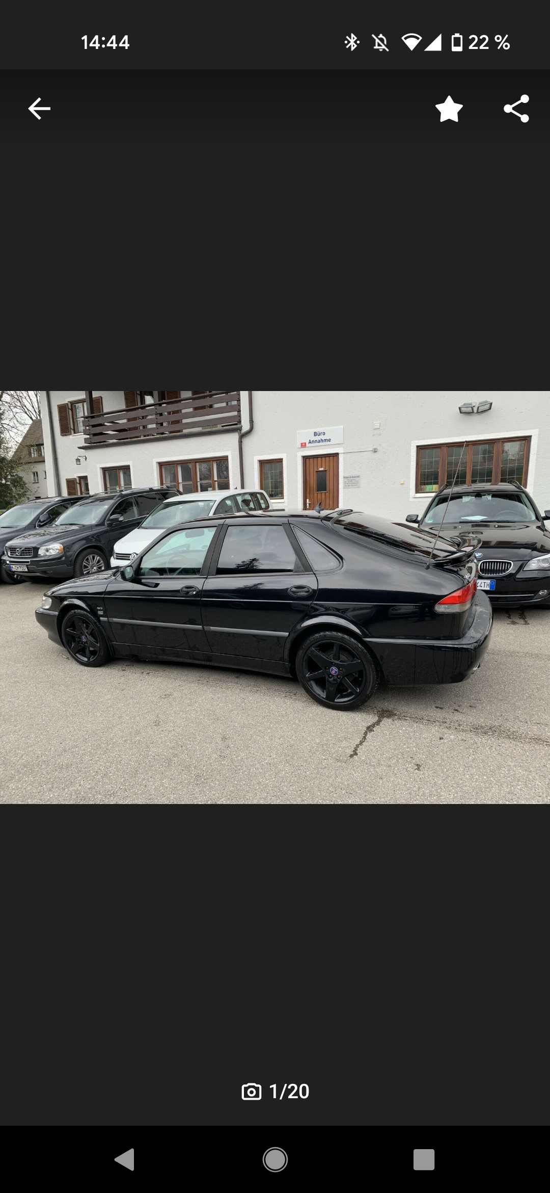

Bin da nicht so bewandert woran ich das mit der Stoßstange erkenne
Hab auf anhieb nur ein Foto von der Seite
Kann aber nachher noch eins von hinten machen

Erstzulassung irgendwann ab 09/2000? - der hat auf dem Foto jedenfalls schon die Viggen-Schürzen. Also vermutlich schon ein Modelljahr 2001.
Also brauchst du den Endschalldämpfer mit dem versetzten Endrohr.
Dazu kannst du im Grunde den normalen Schalldämpfer für einen 9-3 mit B205 nehmen und dann halt Endrohr passend umschweißen.
