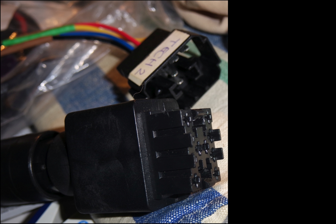

Juni 12, 20241 j Wo sprach hier jemand vom ISAT . Das kann ja auch nix am Luftsack. Und die Stecker sind doch völlig korrekt: Das bei Dir vorn im Bild ist die Tech2-Seite , also female-Kontakte. Und das dahinter ist der für den Adapter 2x benotigte Stecker 41 17 461, wie unter #110 korrekt verlinkt.
Juni 12, 20241 j Autor Sorry; wenn die passen ist ja gut. Meine sehen halt - nachgekauft und original - äußerlich anders aus. Ob die Pins enthalten sind ist unklar.
Juni 13, 20241 j Schaue Dir mal Deinen mit "Tech2" beschrifteten Stecker genau aus dem Winkel an, der dem im verlinkten Bild entspricht. dann sollte es passen. Und ja, hinsichtlich der Pins teile ich Deine Bedenken. Aber da kann man ja vorab anrufen oder per Mail nachfragen. Ansonsten könnte sicher auch eine Suche im Marktplatz erfolgreich sein, denn bei Schlachtungen fallen ja auch die Stecker an und werden nicht soooo oft benötigt. Aber klar, dann braucht man wieder ein passendes Auspinwerkzeug. Doch irgend etwas ist ja immer.
Juni 13, 20241 j Fehlen die Stifte... Sollte ein lösbares Problem sein. https://schwedenteile.de/p/21561/stecker-flachsteckhuelse-kabelschuh-saab-universal-breite-2-8-mm-isolation-nicht-isoliert-querschnitt-bis-2-5-mm%C2%B2-querschnitt-von-1-0-mm%C2%B2-anschlussform-weiblich-original-ersatzteil-oe-nr.-12789796.html Aber ist das richtig, dass der Stecker im Bereich Heizung - Lüftung zum Einsatz kommt?
Juni 13, 20241 j Die Crimpkontakte sind ja das kleinste Problem falls die nicht dabei wären. Die kosten doch nur Cent-Beträge.

Juni 14, 20241 j Die China Tech2-Clone sind in der Regel funktional identisch mit "echten" original Tech2.
Juni 14, 20241 j Und die weitaus überwiegende Mehrheit aus unserer Tech2-Liste (https://www.saab-cars.de/threads/techii-tech2-verfuegbarkeit-hilfeliste-user-fuer-user.58294/) dürfte auch, wie z.B. ich, genau diese Clone einsetzen.
Juni 14, 20241 j Und die weitaus überwiegende Mehrheit aus unserer Tech2-Liste (https://www.saab-cars.de/threads/techii-tech2-verfuegbarkeit-hilfeliste-user-fuer-user.58294/) dürfte auch, wie z.B. ich, genau diese Clone einsetzen. das klingt doch schon mal vertrauenserweckend 👍 mein Schrauber kanns schon gar nicht abwarten, dass Diagnosetool zusammenzustellenund zu testen
Juni 14, 20241 j Für 'nen 901 reicht im Prinzip das blanke Gerät + Kabel + Stecker Leider ist letzterer einzeln wenn dann nur extrem teuer zu bekommen. Da kann man sich dann quasi auch gleich einen kompletten Satz incl. CANdi holen.
