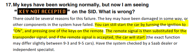

Wie gesagt, ich habe es tatsächlich selbst noch nicht auf diese Weise probiert - meine Aussage stammt aus dem Key-FAQ,:
Einen Versuch ist es allemal wert, bevor man das große Geschütz auffährt...

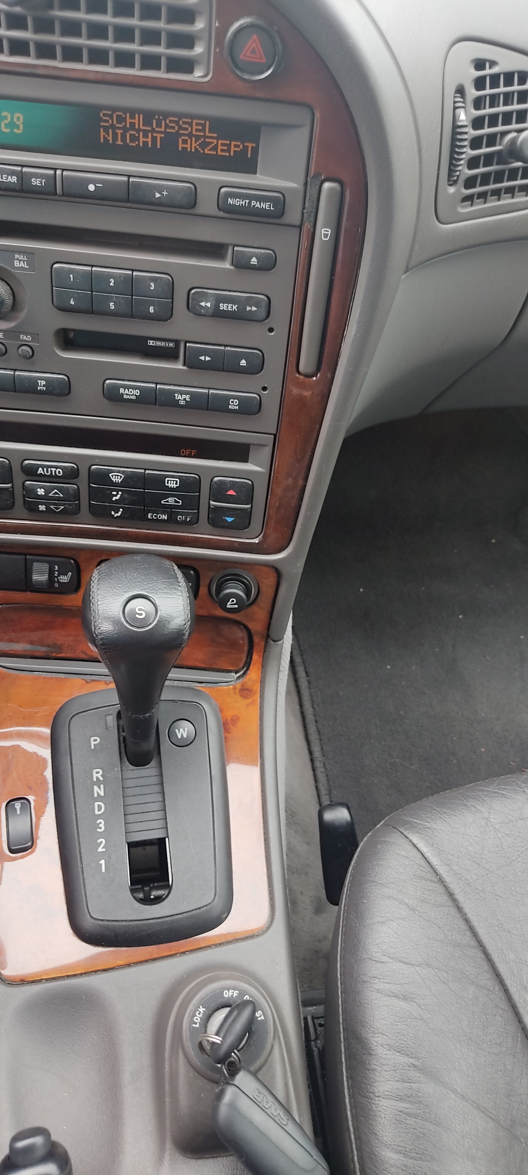

Also war und bin am Auto, wie man sehen kann, das Zündschloss ist auf der "On" Position, aber im Display steht halt, Schlüssel nicht erkannt. Ich habe das jetzt oben alles gelesen, aber verstehe es jetzt nicht wirklich. Kann ich mir jetzt einfach andere Schlüssel holen, am besten mit Schloß und diese dann einbauen plus dem Twice zuweisen? Und ist mein Ersatz Schlüssel defekt oder kann man diesen auch wieder anlernen an das Steuergerät?
Ich habe immer noch nicht gelesen, ob das 5malige Drücken einer Taste auf der Banane zu einer Reaktion der ZV geführt hat (dazu muss AFAIR die Fahrertür geschlossen sein)...

Aber die Fernbedienung reagiert nicht, habe 5 x darauf gedrückt, egal welchen Knopf, keine Reaktion.
Habe ich gerade in der Antwort davor geschrieben, es gab keine Reaktion der Fernbedienung oder am Fahrzeug. Die " Banane"scheint kaputt zu sein oder wird nicht erkannt.

Habe es jetzt gleich probiert mit dem Metallschlüssel für die Geldbörse.
Eingesteckt, Zündung an, es kommt Schlüssel nicht erkannt. Mit funktionierender Fernbedienung versucht und nichts passiert.

Habe es auch probiert und es gab keine Reaktion. Zündschlüssel rein und auf On und FB gedrückt keine Reaktion.
Naja, ich habe eine funktionierende hier mit der ich Auf- und Zuschließen kann. Hast du ja nicht.

Danke, woher auch immer diese Empfehlung dann stammen mag - gut zu wissen.
Bei meinem 2001er werde ich es zu Hause trotzdem auch nochmal probieren.
Ja mag Unterschiede geben.

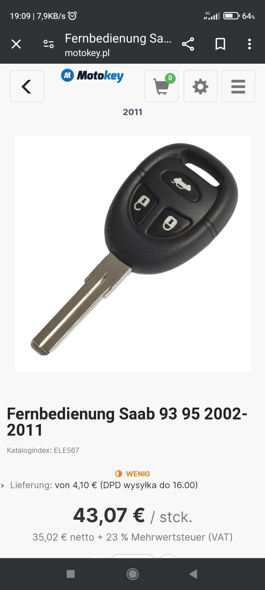

Wonach muss man dann suchen bei eBay? Die Möglichkeit ist natürlich auch sehr gut.
Wäre so einer zum geeignet?
Screenshot_2024-06-16-19-09-09-365_com.android.chrome.thumb.jpg.8d8aa1bfedf6f4882d721ce1a88e3501.jpg
Oder habt ihr links und Seiten parat wo man das bestellen könnte?

Meiner sollte schon das Innenleben haben für die 43 Euro. Soviel Optionen . Und Twice mit Schlüssel hatte ich auch schon gefunden.
