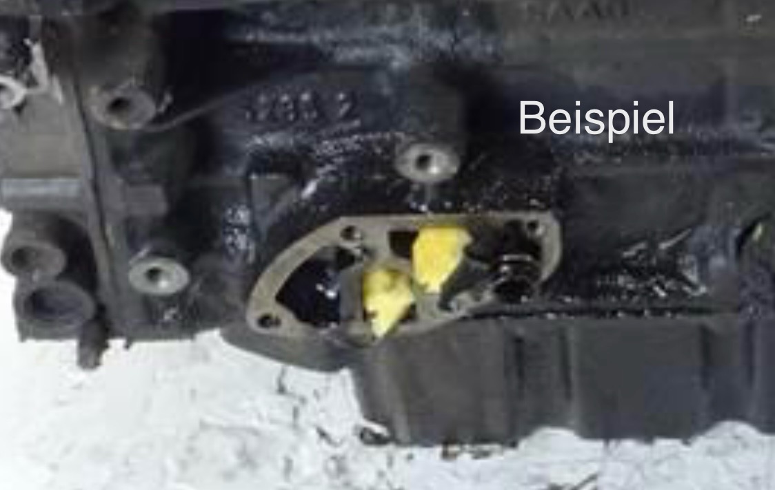

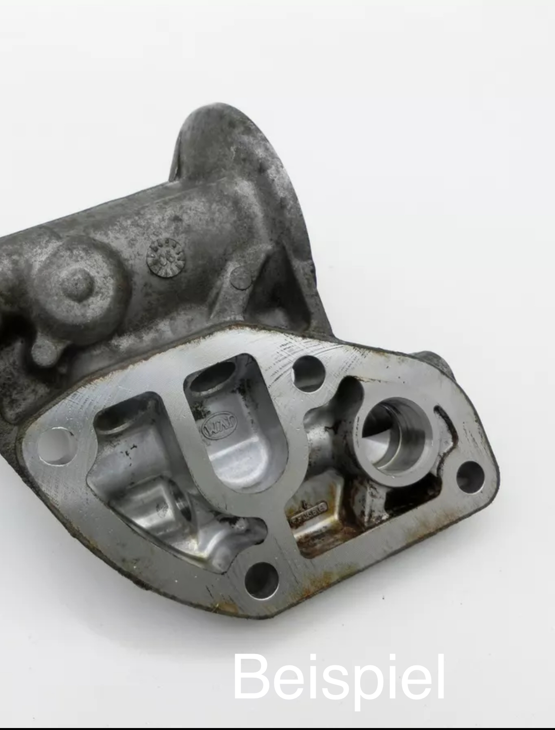

Moin, starte jetzt demnächst endlich mein Projekt und baue ein B235R nahezu komplett wieder auf.
Etwas irritiert mich im Vorfeld, vielleicht sehe ich den Wald vor lauter Bäumen nicht:
Ich finde zum verrecken keine Dichtung um das Adaptergehäuse (Ölfiltergehäuse Adapter - Übergang auf Block) abzudichten.
Metall auf Metall geht mir nicht in den Kopf, vielleicht übersehe ich was ?.
Natürlich würde auch n bisschen Paste regeln aber hätte schon gern die Richtige Variante, im WIS finde ich nichts... habt ihr ne Ahnung ?
1-Adaptergehäuse
2-Am Block
Lieben Dank und Gruß.

Da kommt Loctite 518 Flächendichtung auf die saubere, entfettete Dichtfläche.

2. Motor – Grundmotor, 4-zyl. Benzin, dann auf die Hand mit dem Schraubenschlüssel gehen und dort Adaptergehäuse, Ölfilter auswählen. Dann findest du bei Einbau unter der Nr. 3: Die Dichtung einölen und das Adaptergehäuse mit Loctite 518 am Motorblock montieren.
