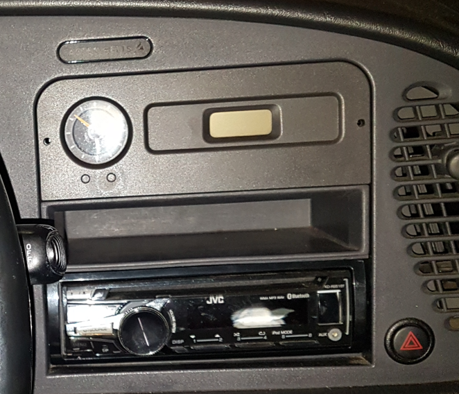

Das 1DIN-Fach findest Du am ehesten bei den Nullausstattern die ab Werk kein Radio hatten, ob der Platz für den Touchscreen ausreicht, merkst du dann, wird mit dem Wischerhebel recht eng.
So, kurzes Feedback:
Das Radio ist da, de Einbaurahmen passt nicht! Ist aber egal, ich mache mir eine kleine Sperrholzplatte zurecht, einen Lederrest drauf - dan sieht das wieder ordentlich aus!

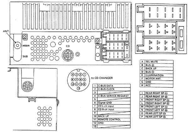

Gibts hier irgendwo ein Schema der PIN-belegung vom Radio? Wichtig ist für mich + und - (das ist selbsterklärend, ROR und SCHWARZ), Zündungsplus und die Steuerung der el. Antenne. Im SID steht jetzt 'NoCode' Ich nehme an, die Frequenz lässt sich mit dem after-market-Radio nicht wiedergeben, aber kann ich den text irgendwie ausblenden?
Belegung vom Original, Stecker dann natürlich seitenverkehrt.
An B und D darf nichts angeschlossen sein, dann sollte die obere Zeile im SID auch leer sein.
C ist Dauerplus und H geschaltetes Plus

Radio ist halb eingebaut und dank eurer Tipps funktioniert jetzt auch alles so wie es soll. Die bestellte Adapter-blende war zu gross, ich nehme jetzt einen normalen 1DIN einbaurahmen das est fest sitzt und säge mir ein dünnes Sperrholzbrettchen zurecht um den oberen Teil ab zu decken. Mit einem schwarzen aufgeleimten Lederrest sieht das recht edel aus.
