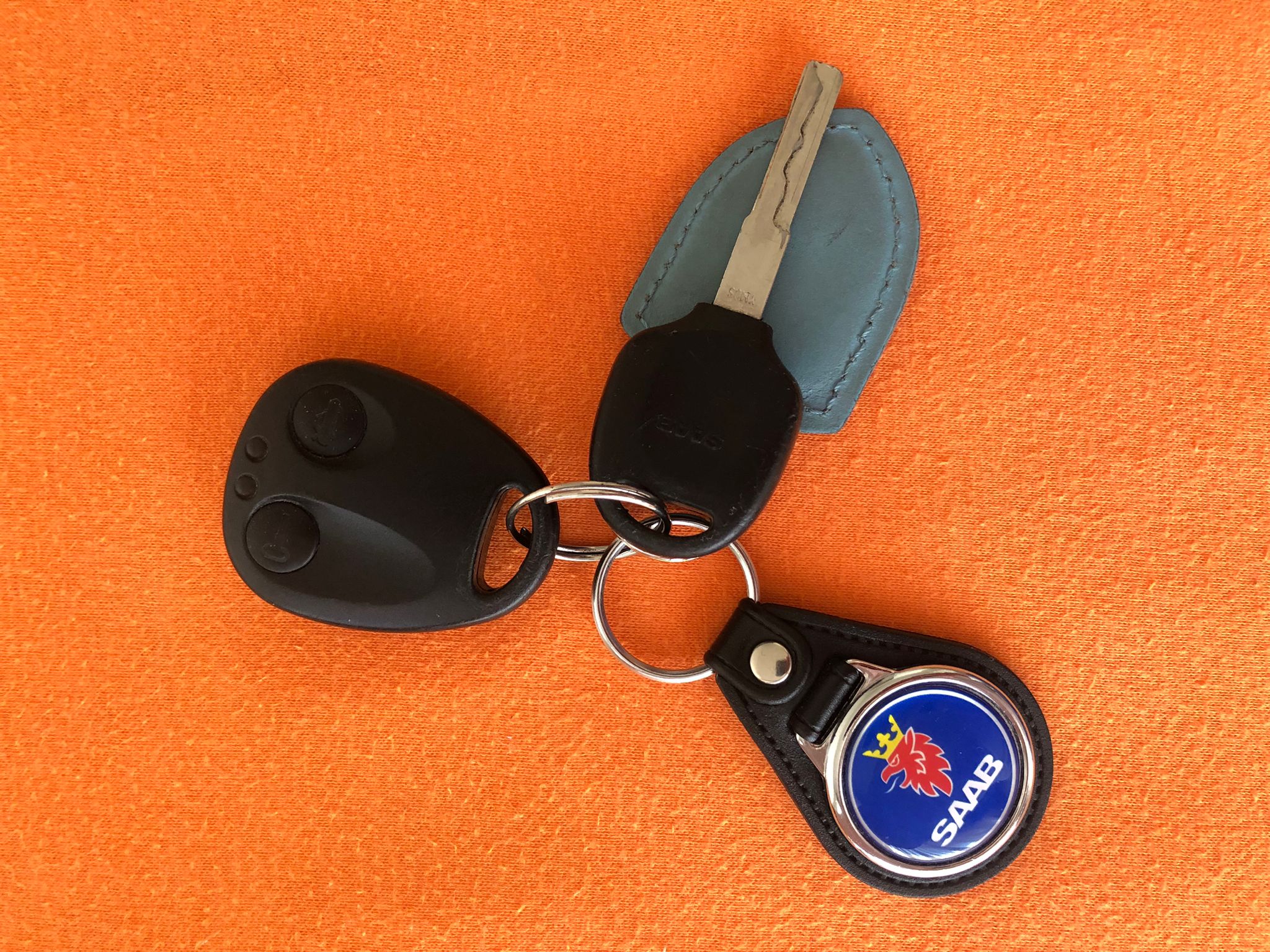

hat jemand hier einen Tipp wo, oder kann vielleicht sogar selbst mir eine neue Funkfernbedienung für meinen 1998er Saab 902 mit Zentralverriegelung und Wegfahrsperre inkl. Alarmanlage machen?
Ich hab nur noch eine, und die macht hin und wieder Mucken, sodass ich das ein oder andere Mal schon den Wagen nur unter Alarmanlage öffnen konnte.
Raum wäre Frankfurt am Main +- 200km Radius wenn es nicht anders geht.
Ein Bild vom Schlüssel mit der Fernbedienung hab ich mal hinzugefügt.

i.d.R. sind doch nur die Microtaster drin kaputt.
Die kann man leicht ersetzen- so man löten kann.
Die Hülle gibts auch noch...allerdings ohne die Löcher für die Lampen.
