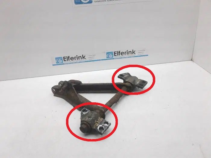

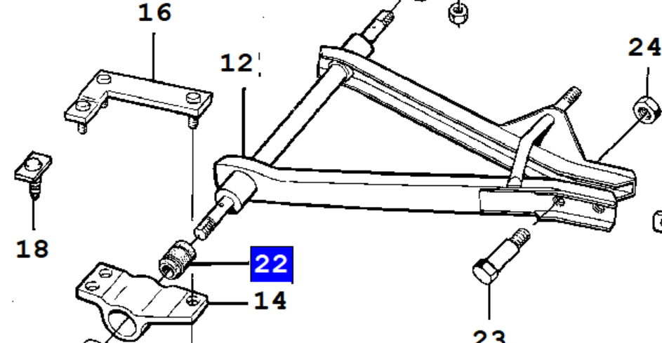

Direkt vom Schaden habe ich nichts bekommen, außer den angehängten Bildern. Die waren aber auch eher dazu da um mir zu zeigen, welche Teile ich neu kaufen solle.
Hm, auf den Fotos kann ich nicht wirklich was erkennen.
