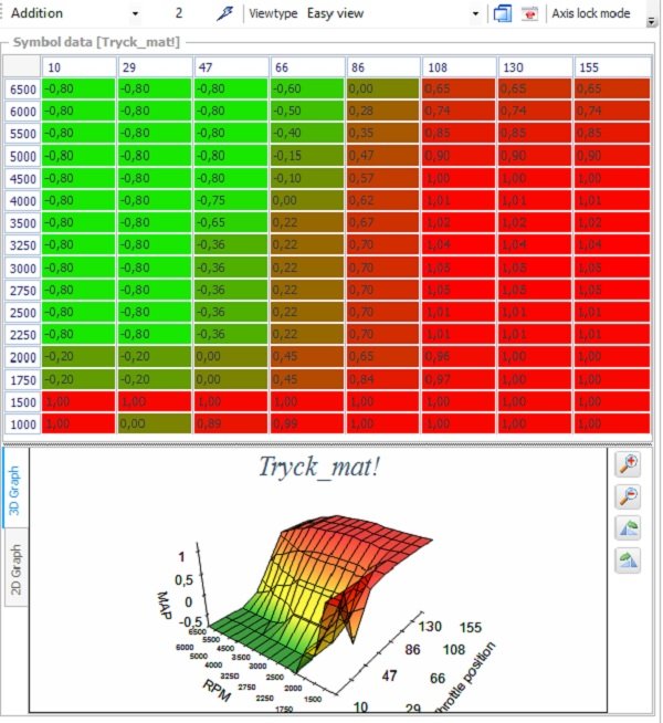

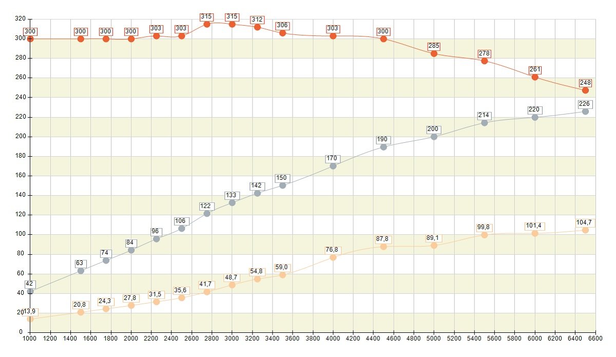

Hier zwei Grafiken der T5-suite

anbei zwei Grafiken der T5-Suite zur Hirsch Software C5NTA36.7:
B204-9000-HirschC5NTA36.7-boostrequest.jpg.bd6de12079e559923366a3b53860143b.jpgB204-9000-HirschC5NTA36.7-dynograph.thumb.jpg.e8c8d30d7574cfb992614a14ceda2d2b.jpg

Rein von den Elasizitätswerten hat er weniger Druck als das was Hirsch rausgeholt hat... Das passt dann ja auch zu dem, was [mention=9077]thadi05[/mention] gepostet hat. Danke dafür!
Jetzt wäre halt noch interessant zu wissen, was Stephan damals programmiert hat. Vielleicht gibt es ja noch den einen oder anderen 9k mit gleichem Setup....
Der B204L hat nominal 185PS, 300Nm und die höchste Anforderung mit 1,05bar bei 2000RpM.
Insgesamt wird aber über den gesamten Drehzahlbereich ca. 0,1 bis 0,15bar weniger angefordert als beim Hirsch.
Du kannst deine skr-ECU auslesen (lassen) und dann mit der T5-Suite bearbeiten oder dir die Werte anzeigen lassen.
