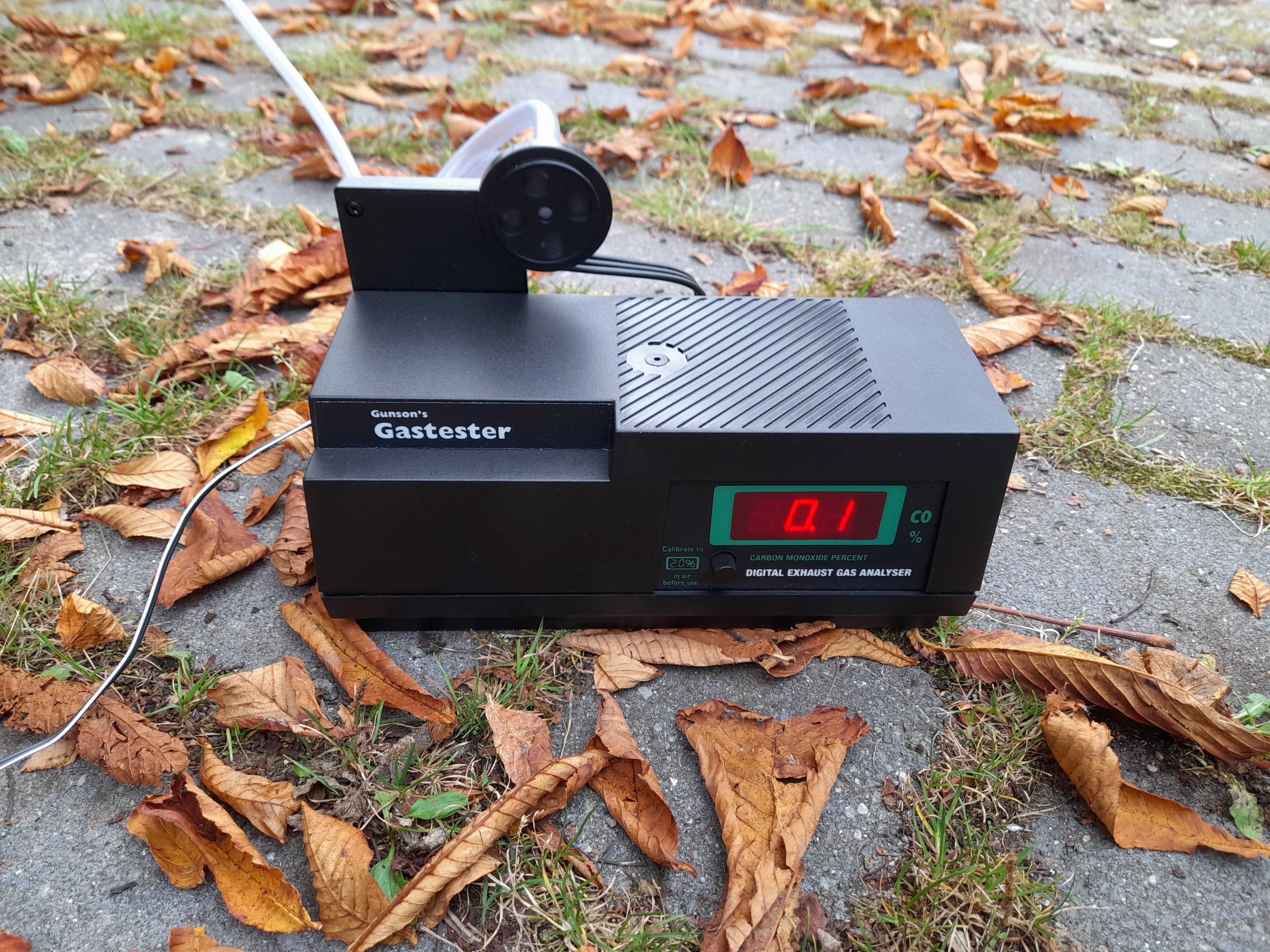

Welchen Tester hast du bestellt? Die "preiswerten" können aber meiner Recherche nach nicht die Bereiche messen, in die man mit einem funktionierenden Kat kommen sollte.
Habe tatsächlich den Gunson bestellt, da ich den für meinen Vergasersaab ohnehin im Blick hatte, und mir die um eine Kommastelle verschobene Messgenauigkeit voll durch die Lappen gegangen ist :goodnight: Na, sei's drum. Vielleicht kann ich damit dennoch abschätzen, ob ich mit anderem Kat deutlich bessere Werte erreiche...
Ich glaube ehrlich gesagt nicht, dass Du den brauchst. Den Kat am Beginn der Prüfung ordentlich durchzuheizen sollte ausreichend sein.
Ich geb noch mal eine (Zwischen-)Rückmeldung: Das Schätzeisen ist Mitte Oktober angekommen, Messung mit normalwarmem Kat 0,6%, danach den Kat mit 3.500 U/Min. gut zwei Minuten geheizt, dann fiel der CO-Wert steil und pendelte sich bei 0,1% ein. Ich denke, der Kat ist fit...
