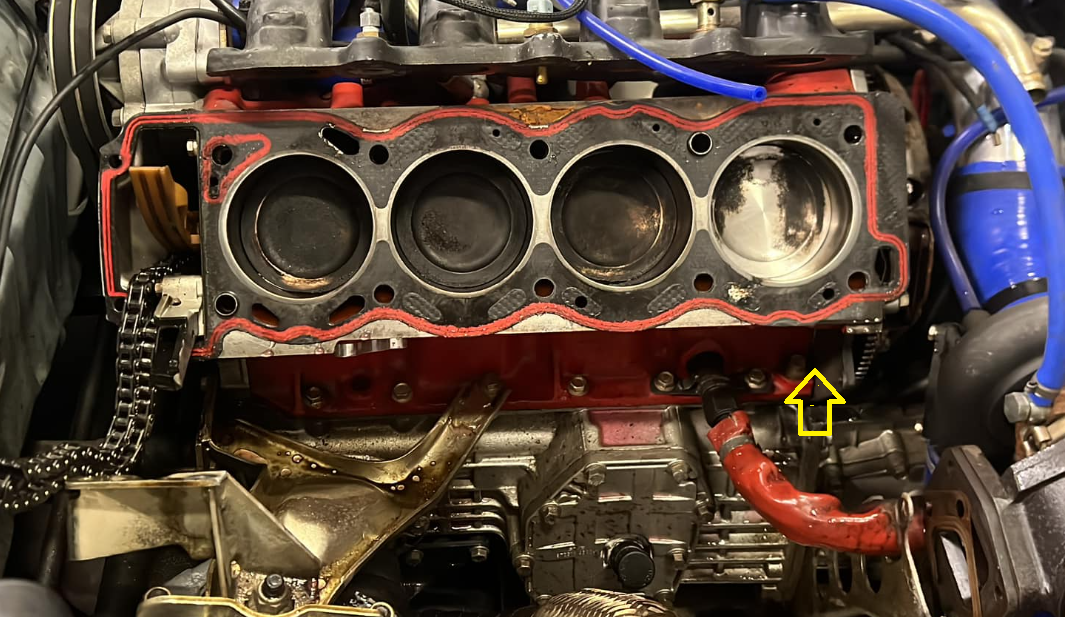

mein 900er markiert sein Revier. Unten auf dem Foto (ist nicht von meinem Motor) habe ich mit gelben Pfeil die Stelle markiert.
Frage. Was muss hier neu verdichtet werden, bzw. woher kommt das Öl her?
Grüße
Boris

der Ölfleck beginnt genau an dieser Stelle
Ist es diese Stelle ?
[ATTACH type=full" alt="1727547452297.png]277484[/ATTACH]
Ja!
[ATTACH=full]277484[/ATTACH]
Wenn es diese Stelle ist, so muss der Motor vom Getriebe getrennt werden.

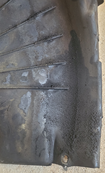

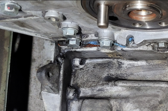

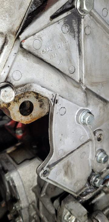

[ATTACH=full]277491[/ATTACH] [ATTACH=full]277493[/ATTACH]
[ATTACH=full]277492[/ATTACH]

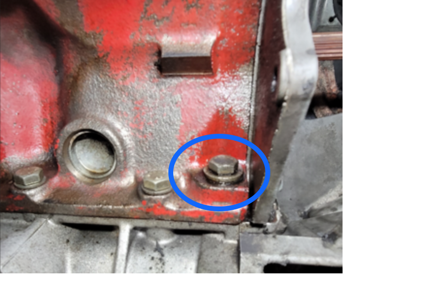

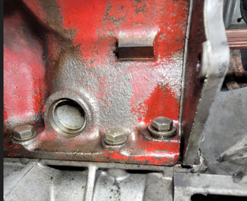

Getriebeölaustritt an dieser Stelle deutet auf diese fehlene Schraube hin.
Dort sitzt ja auch eine Hülse, die Schraube habe ich mit Gewindedichtung eingeklebt.
Bei mir kommt das Öl von oben aus dem Zwischenraum Block/Deckel, ich hoffe, dass es mit den neuen Dichtringen besser wird.
Der TE sollte den Block an dieser Stelle reinigen, bei fehlender Schraube ist die Ölleckage jedoch grösser.
Bin heute endlich dazu gekommen dies zu prüfen.
Ja, die Schraube fehlt! Danke Klaus!
Warum fehlt die Schraube? Rausgefallen oder....?
Weiß jemand welche Schraube (Gewinde/Länge) dort ist?
Grüße
Boris
vergessen.
Problem wurde heute beseitigt - die Schraube ist eine M8
