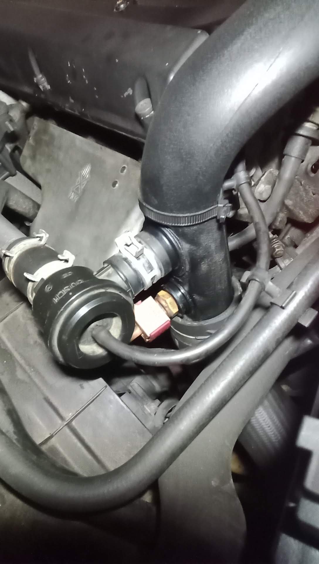

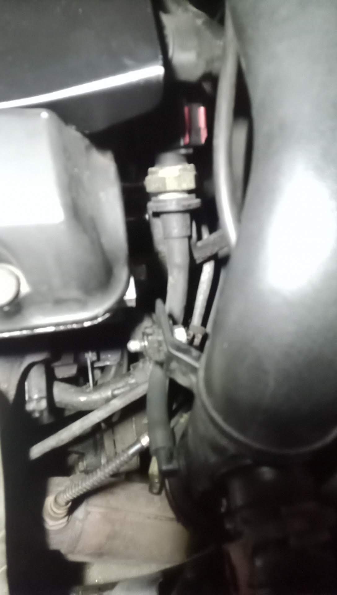

Ich denke auch die Einbauposition der Sensoren im Druck/Saugrohr ist eine Andere? Einer der Sensoren ist aufso einem Rohr ziemlich weit nach außen geführt. So kenne ich das von keiner anderen Motorisierung in den Saab.
Anbei mal zwei Bilder aus meinem 2000er B205R:
Ah, der. Ich war bei einem anderen Sensor.
Aber ich war gerade mal nachschauen, da ich noch den 2000er 9-3 Aero meiner Mutter zum schlachten auf dem Hof stehen habe. Der hat das genauso. Die beiden 2001er haben den Sensor weiter oben, und andere Bauform, stimmt.
Das darf aber elektrisch keinen Unterschied machen. Spätere Software sollte also mit den ersten Modelljahren auch funktionieren.
Aus eigener Erfahrung kann ich allerdings sagen, dass das nicht stimmt.
Weder beim 2000er Cabrio mit b205r noch beim aktuellen Coupe mit b205r hat eine spätere SW funktioniert.
Motor startet damit zwar, läuft aber wie der Sack Nüsse.
