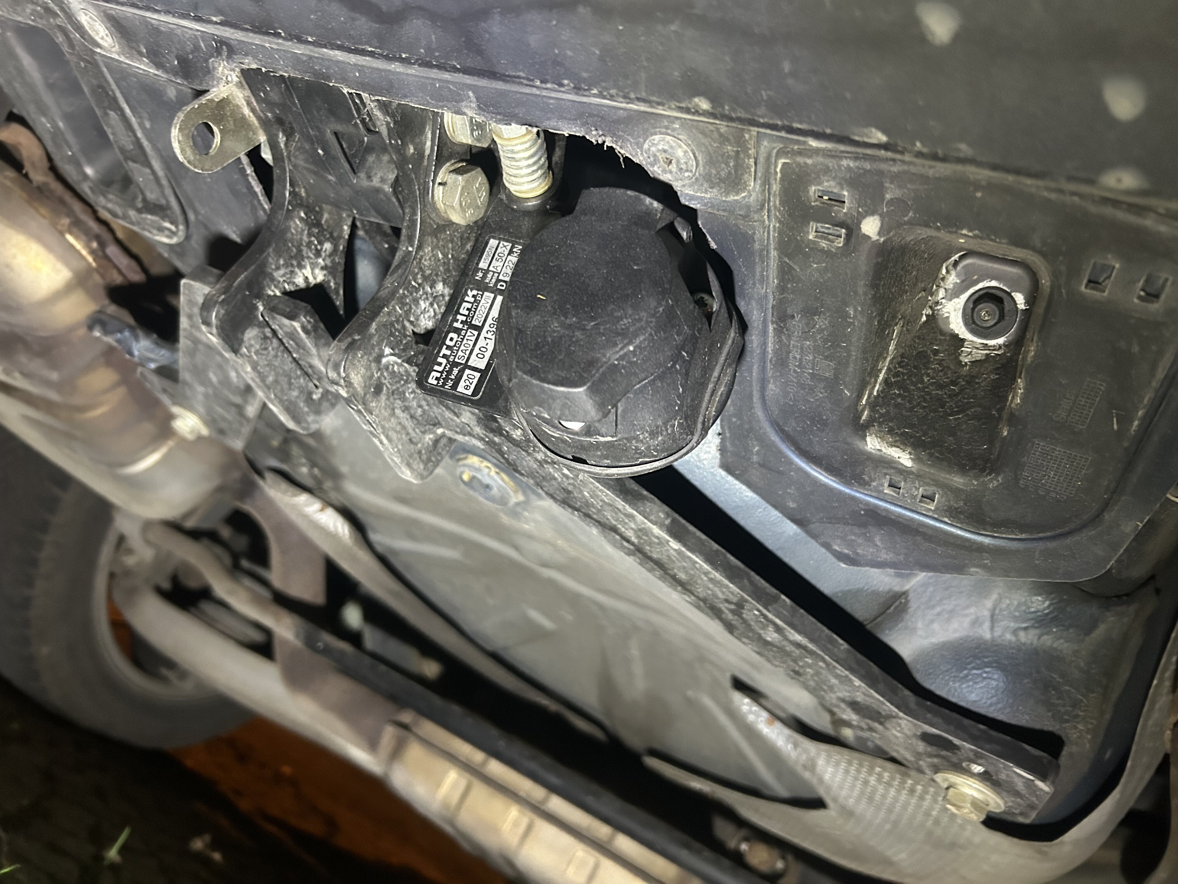

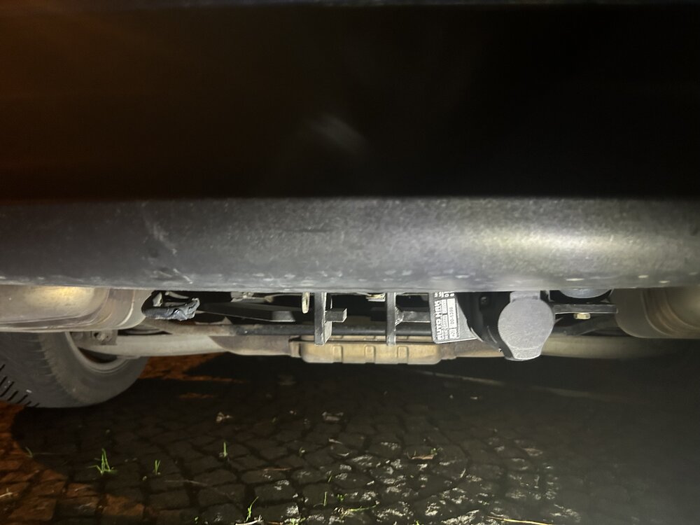

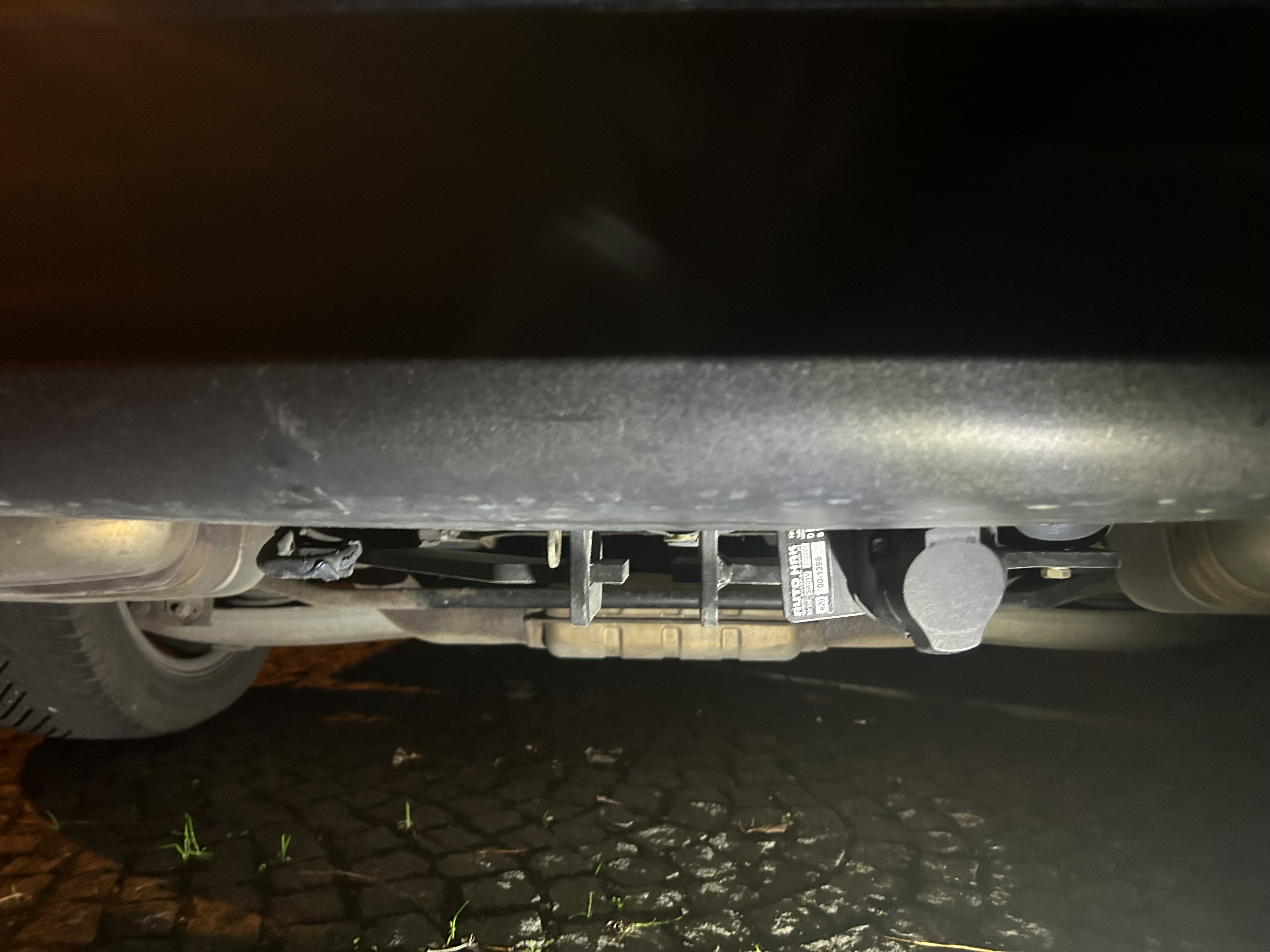

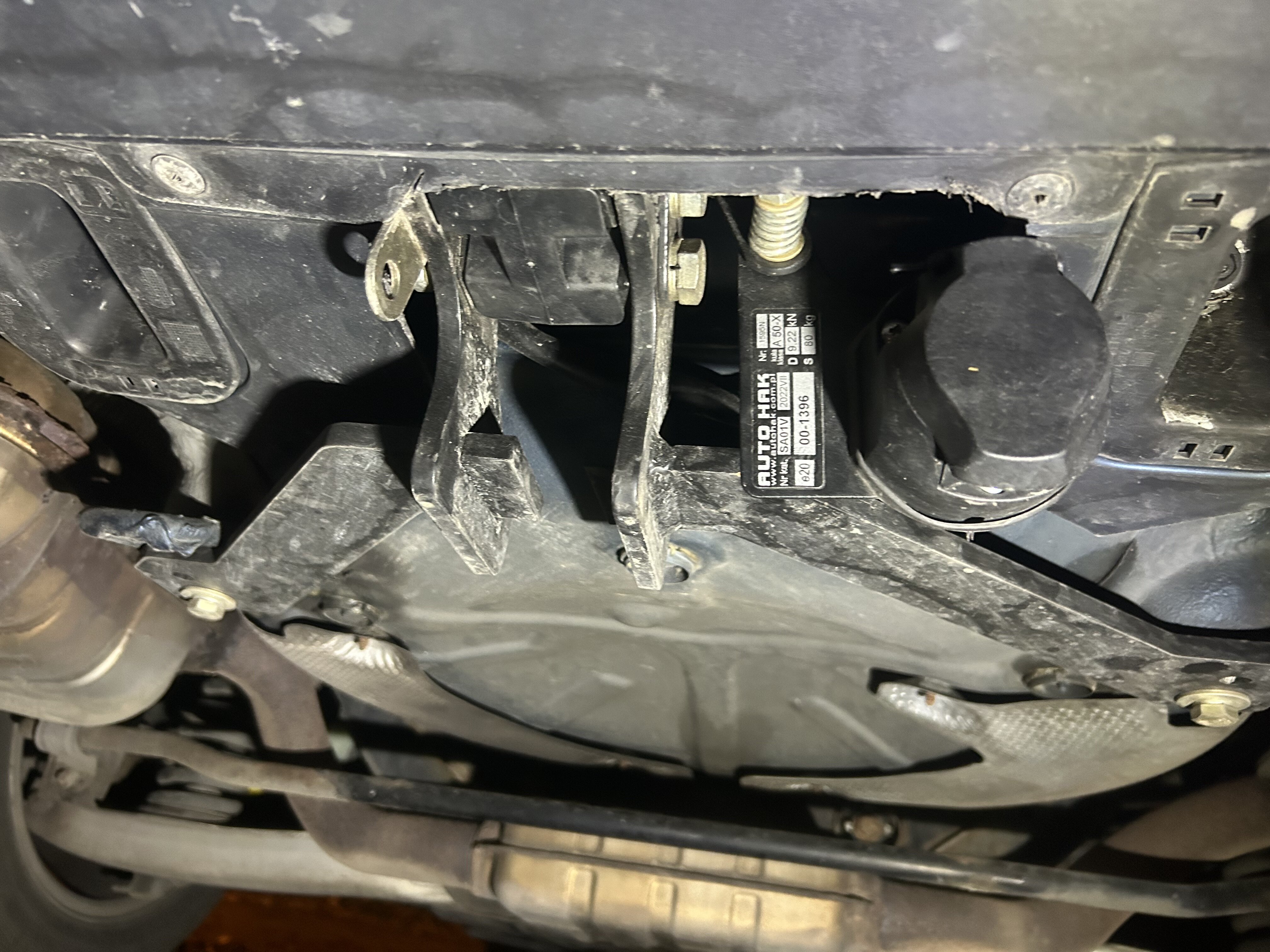

Ich hab‘ eine dran die von unten gesteckt wird von HAK oder so. Der Ausschnitt ist in der waagerechten Unterseite, also nicht sichtbar, muss aber gross sein wegen der Steckdose. Ich denke das wird immer so benötigt. Unterschied zwischen „von hinten gesteckt“ und von „unten gesteckt“ ist halt, dass man die Aufnahme vom Haken nicht sieht, dafür muss man sich aber auch bei nasser Strasse hinknien um das loxh zu finden. Die Dose läßt sich nicht wegschwenken da man dafür den Ausschnitt nicht gross genug machen kann. Die Aufnahme des Stossfängers zur Karrosserie ist dann im Weg.
Kannst du das "oder so" mglw. etwas konkretisieren? Sprich: welchen Hersteller für die AHK hast du verbaut? Gibt's vielleicht noch eine Bezugsquelle dazu?
Auto HAK, gekauft über ebay für 205,-€. Elektrosatz ist extra. Auch wenn im Angebot steht „nicht für XWD“, passt trotzdem.
Wenn ich deine Bilder richtig interpretierte, muss zwar ein Ausschnitt beim Heck-Diffusor gemacht werden, den man aber kaum sieht? Die Optik (von hinten) bleibt erhalten?
Man kann also auf die Abdeckung für den Heckausschnitt verzichten, den einschlägige Händler anbieten?
Jepp, der Ausschnitt bei der von mir verbauten AHK ist nur im nicht sichtbaren waagerechten Teil vom Stossfänger. Kann sein, dass man den Ausschnitt bei einer horizontal gesteckten AHK anders/grösser setzten müsste. Ich hab‘ die AHK selber montiert und den Ausschnitt so knapp wie mgl. gemacht, eben um zu vermeiden dass man das im Stossfänger sieht.
