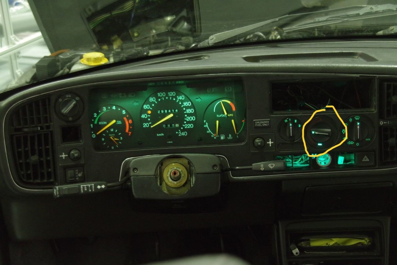

Für die Heizungsreglerbeleuchtung war es `ne blöde Idee. Grüne LEDs werden von roter Durchlichtfolie geschluckt.
Da ist jetzt wieder eine altmodische Glühlampe drin.
[ATTACH alt=LED.jpg]279178[/ATTACH]
