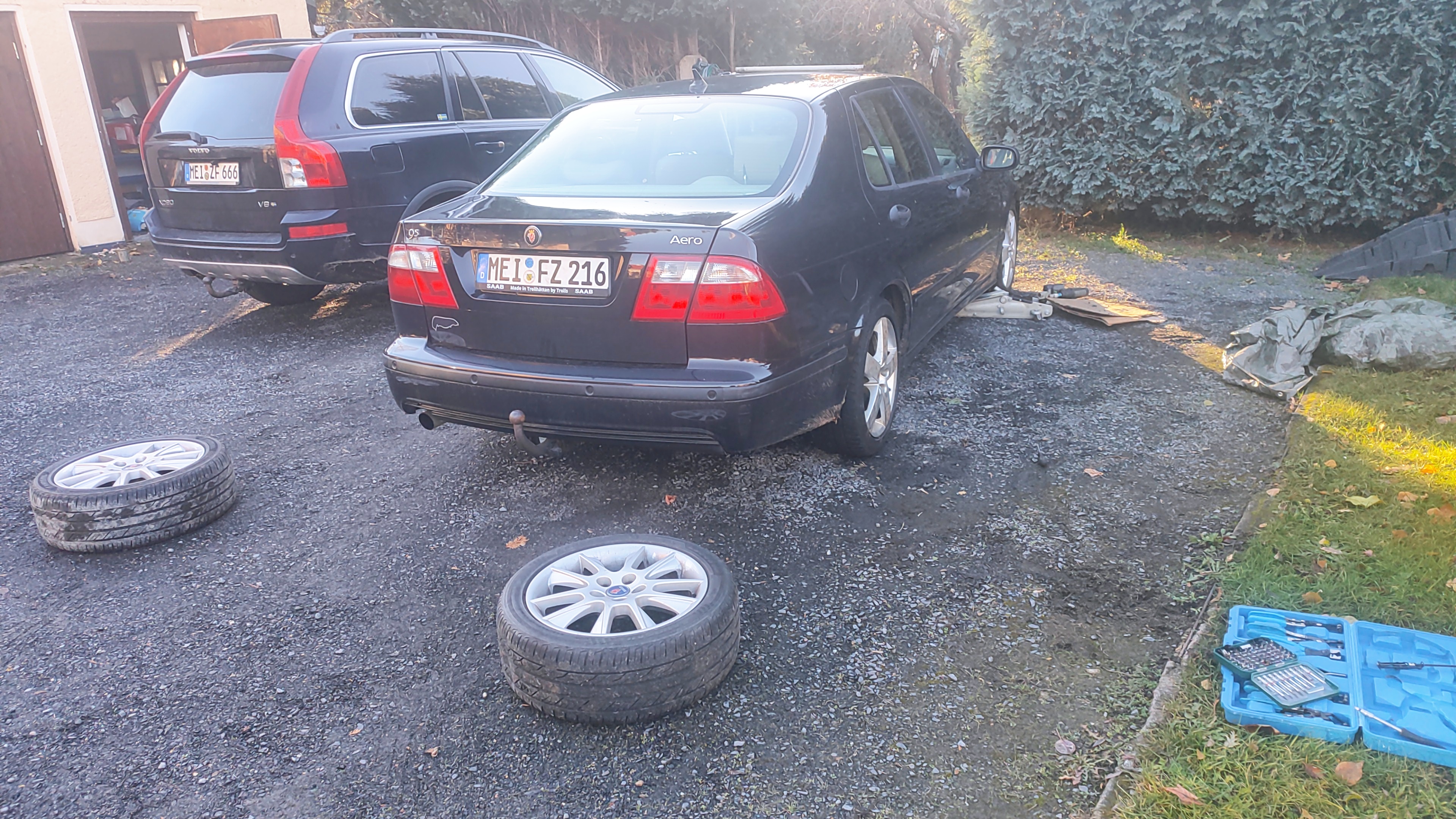

Weil ich eh den Wagenheber draußen hatte, dachte ich mir: ach wechselste gleich die Räder.
Gesagt getan. Hinten links fehlte bissel Luft.
