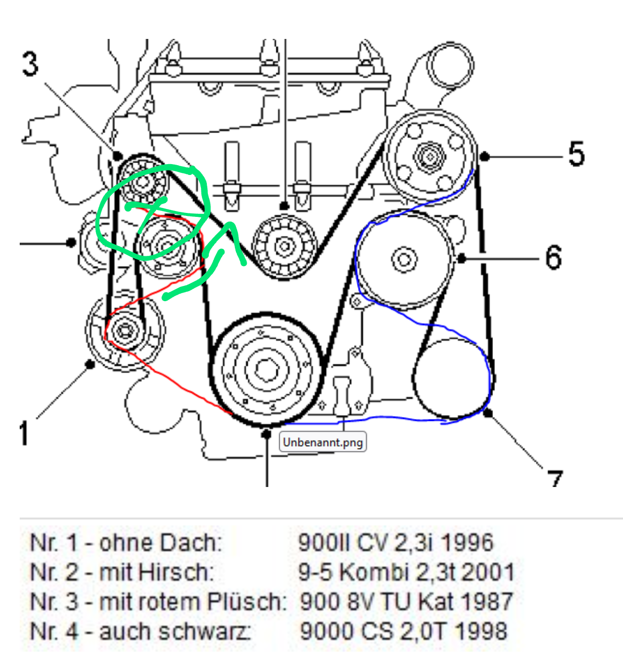

[mention=9077]thadi05[/mention] hat mir ja freundlicherweise auf meine andere Frage ein schönes Bild des Riemens geschickt:
unbenannt-png.279605
Welche Rollen davon sollte ich (abgesehen von 5 und 6, das sind ja die, an denen ich gearbeitet habe und wo ich weiß, dass die sich drehen) denn von Hand drehen können, bzw. worauf muss ich bei der Diagnose achten?
Alle, außer der großen Riemenscheibe auf der Kurbelwelle, müssen sich von Hand mehr oder weniger leicht drehen lassen.
Alle, außer der großen Rienmenscheibe auf der Kurbelwelle, müssen sich von Hand mehr oder weniger leicht drehen lassen.
Alles klar, wird überprüft :) Vielen Dank!
Und wie war das? Wenn der Riemen etwas zu lang ist, dann kann die Spannrolle ihn gegen die Umlenkrolle #2 drücken.
Ich denke du meinst das.

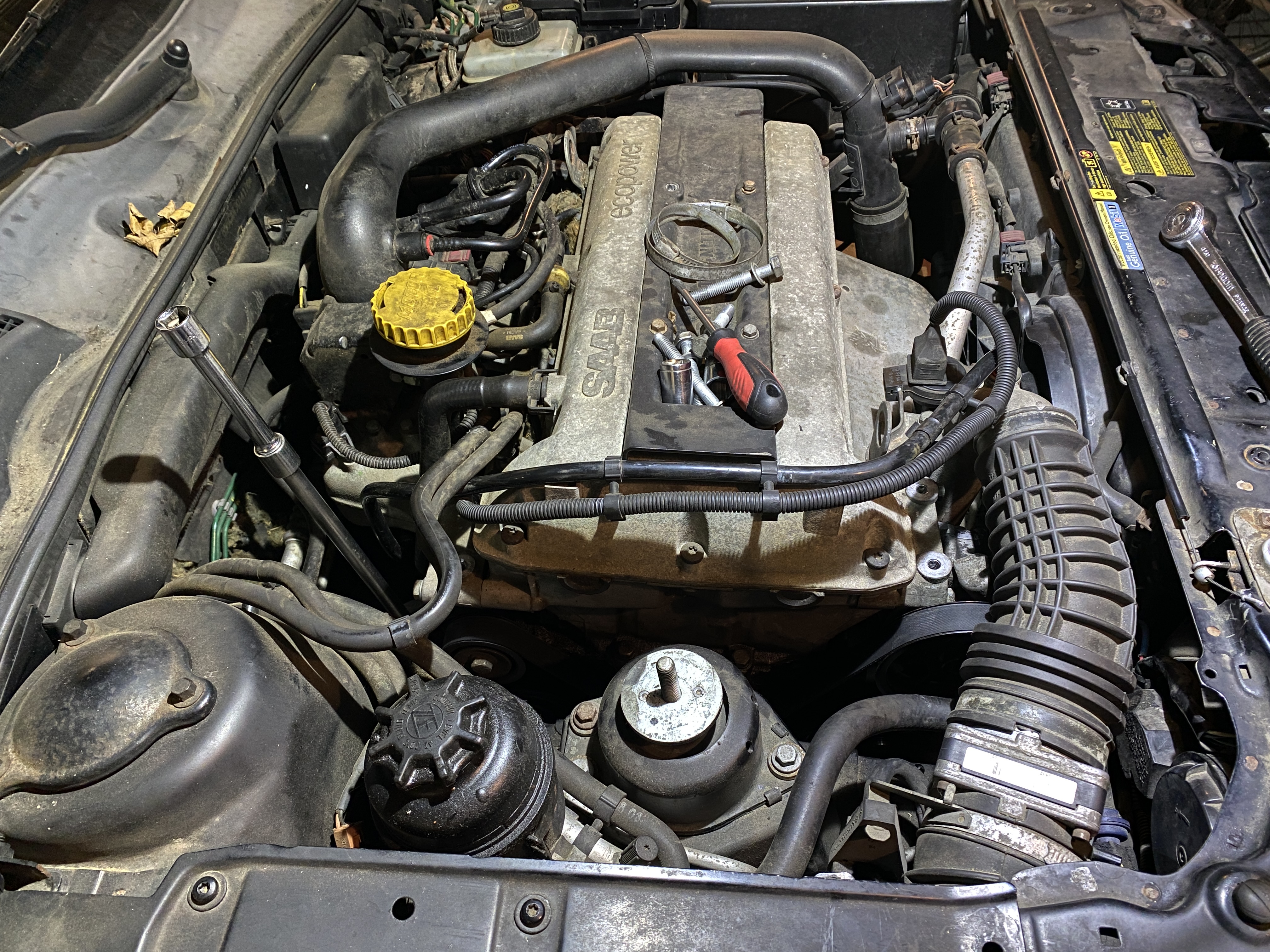

Falls es hilft, schicke ich gern Bilder vom Motorraum hier rein.
Liebe Grüße :smile:

Bilder können nicht schaden - dürfte aber schwierig sein, aussagekräftige dazu zu machen. Vielleicht ein Video von dem Vorgang.

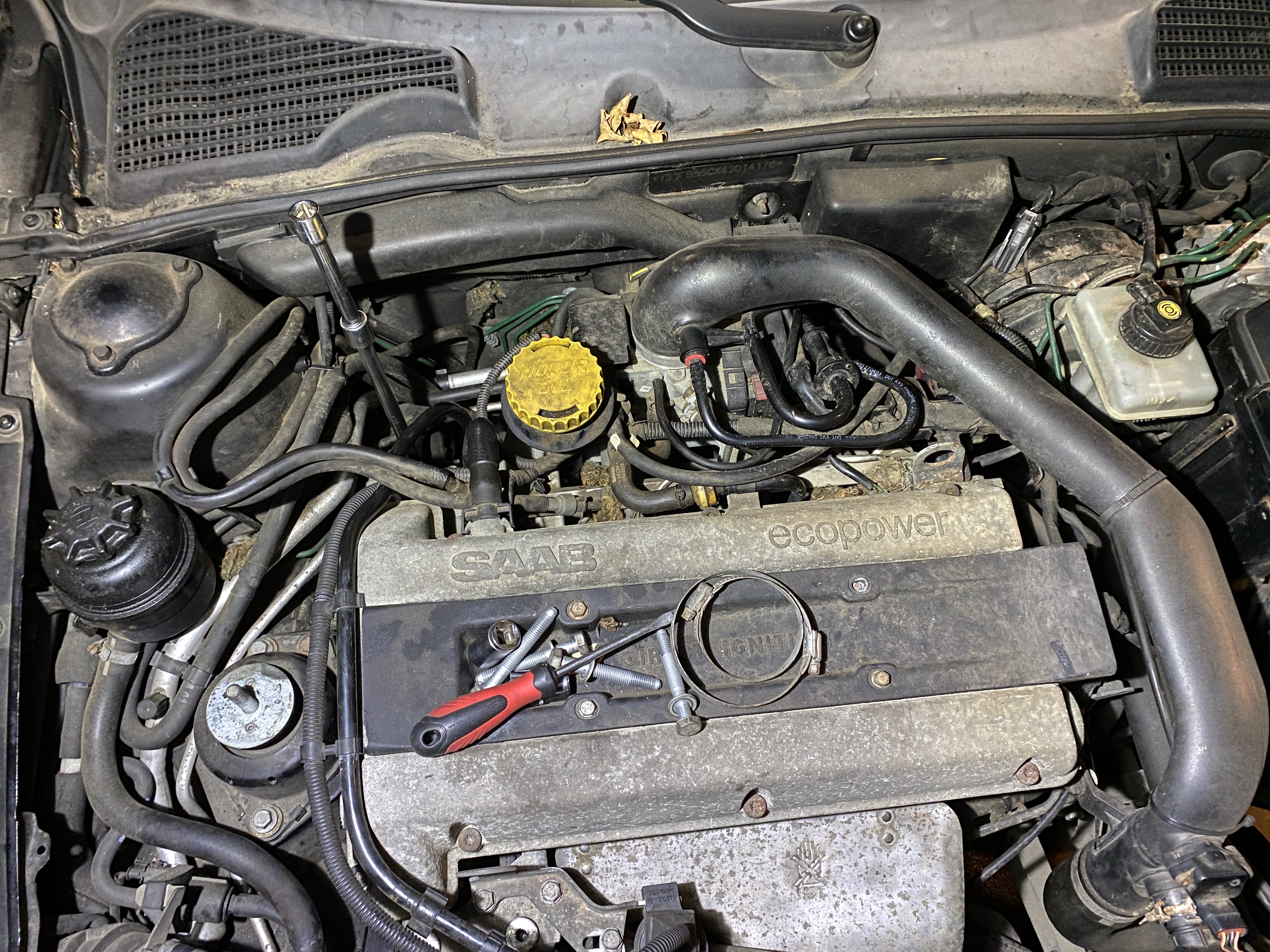

Hier ein Video aus dem Auto beim Starten mit Ton (Keilriemen abgenommen)
und ein Bild vom leider ziemlich dreckigen Motorraum (falls das irgendwie hilft):

Alles klar, ich guck mal, was ich da machen kann - auch wenns doch recht unwahrscheinlich ist, dass da was kaputt ist - hab ja nichtmal in der Nähe von Zündkerzen und Benzinleitungen gearbeitet - ich hoffe ja immer noch darauf, dass es irgendein ganz kleiner Fehler ist, den ich übersehe...
Der hört sich im Video aber wirklich so an, als wäre da kein Sprit oder/und Benzin.
Einen neuen Fehler da zu suchen, wo man zuletzt gewerkelt hat, ist grundsätzlich richtig und naheliegend, aber ich kann da im Moment auch keinen Zusammenhang sehen.
Dann kommt die übliche systematische Suche bei den 3 Dingen, die der Motor braucht zum Laufen: Luft, Benzin und Zündung.
Und wenn weder Luft noch Zündung vorhanden seoin sollten, dann kommt die Peripherie ins Spiel: KWS und WFS. Was macht die LED auf dem A-Brett berim Startversuch, die ist aus dann?
Manchmal ist der Teufel ein Eichhörnchen, und es tritt ausgerechnet dann ein völlig anderer Fehler das erste Mal auf...

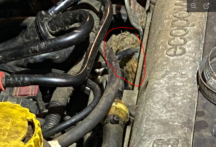

Du hattest nicht zufällig einen Lappen in daen Ausgang des Turbo gesteckt, damit kein Dreck reinfällt...?
