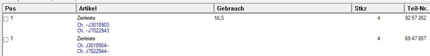

Sorry, da habe ich mich dann wohl mißverständlich ausgedrückt, oder das EPC falsch interpretiert:
Laut diesem wurden bis J3018903 bzw. J7022943 die 92 57 262 verbaut, und ab der jeweiligen Folgenummer die 69 47 857.
Mir ging es jetzt nur um die Info, ob sich die beiden genannten RLL optisch unterscheiden, oder es hier keine Unterschiede gibt und die neue Nr damit evtl. nur einem Lieferantenwechsel o.ä. geschuldet ist.
Und ja, das ist Felgen und Reifen völlig egal, aber deshalb ja nicht unbedingt weniger interessant.
Im Profil sind die Leisten alle gleich, unterscheiden sich nur in der Länge, außer den "Unterleisten" bei Aeros, die als Klammerhalter für die Formplaste herhalten ( und natürlich den "Breiten" ab 92 ). Da es die Dinger eh nur noch als Meterware gibt ist eine ehemalige nicht mehr lieferbare Sachnummer von Anno Tubak Wurscht
