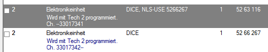

Das sagt für MJ 2002:
Es ist also das gleiche wie ab MJ 2003, und übrigens ebenso im 9-3 eingesetzt.
Diese beiden Nummern sind also für deinen passend.

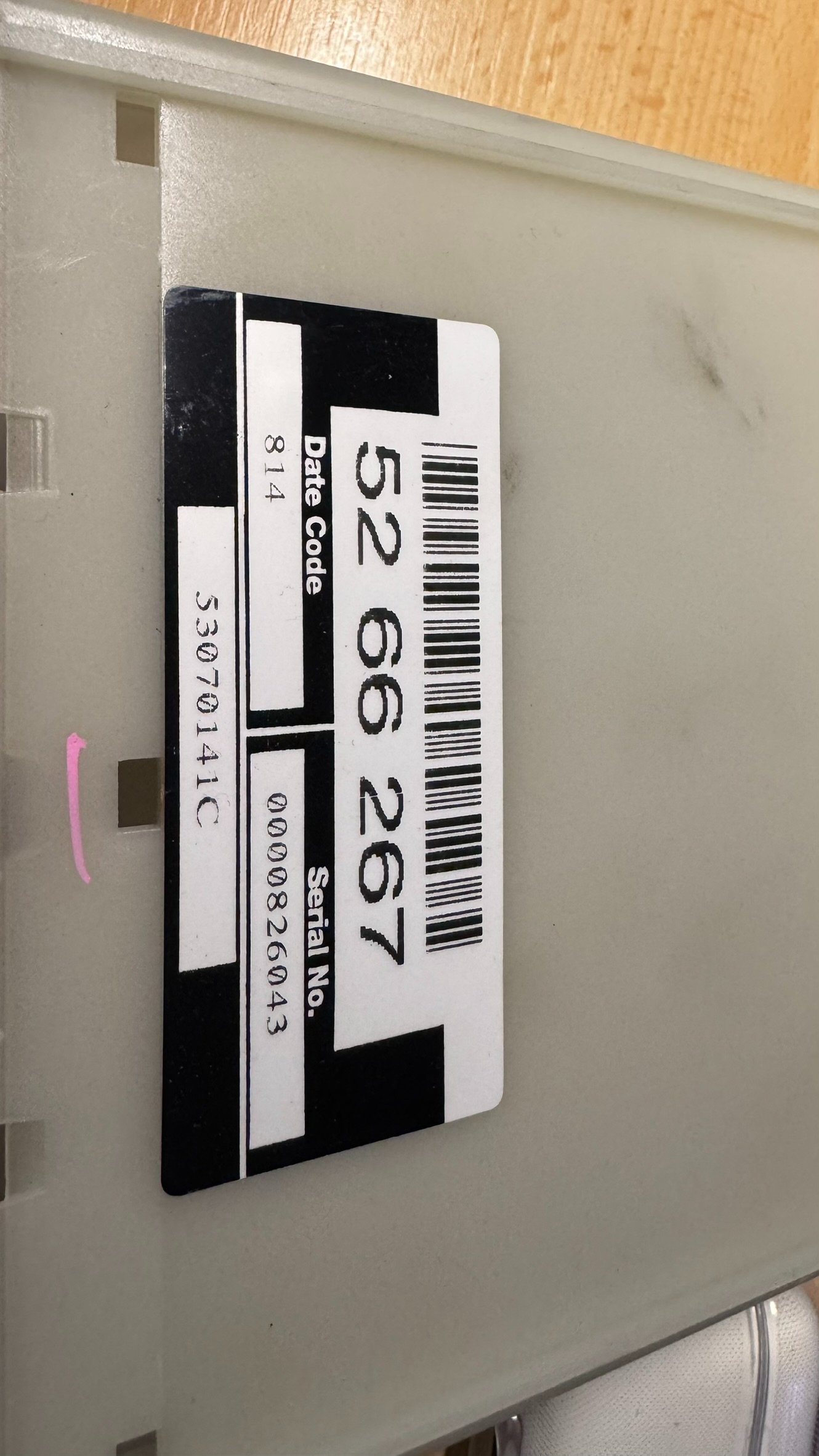

So habe von Sc.....parts ein Dice das angeblich zu meinem Aero passen soll, 50 40 001.
Jetzt muss ich es nur noch eingebaut bekommen. Bin wohl zu blöd, habe die untere Verkleidung auf der Fahrerseite weg gemacht und vermute dort das DICE, habe es aber noch nicht gefunden.

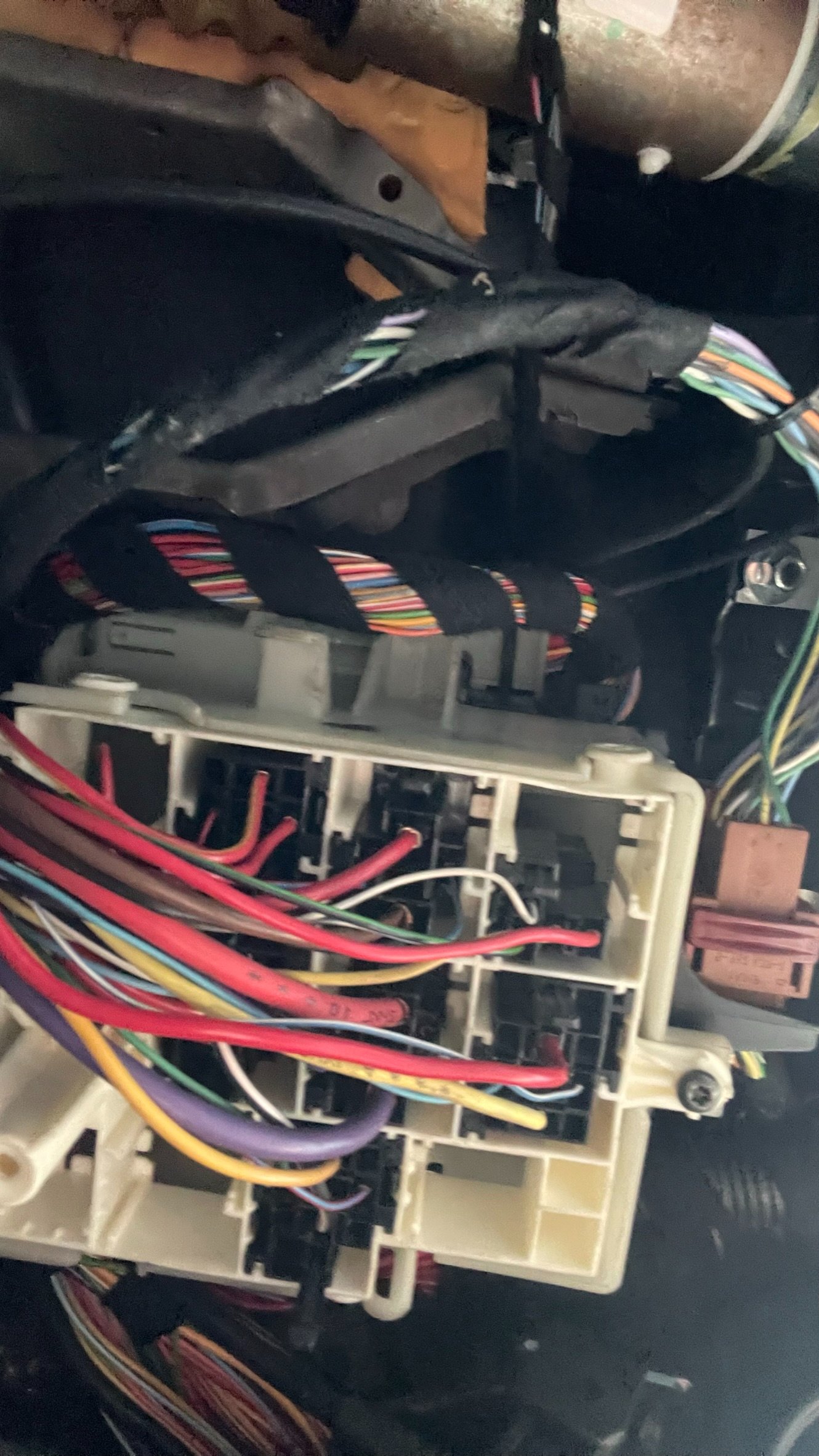

Das ist unter der Zentralelektrik versteckt. Am besten die ganzen Träger lösen und ein paar Pflaster bereitlegen
Das ist hinter unter diesem Block versteckt und versteckt trifft es. Und keine Sorge, es ist so bescheiden wie es klingt
Über den Anschlüssen sieht man das Dice gehäuse etwas....
??? Bild aus einem Rechtslenker, also spiegeln.
Das sieht bei meinem ganz anders aus..siehe oben. Kenne auch Videos, wo die einfach mal hineingreifen und das Dice herausnehmen.... hab da fast ne Stunde herumgefummelt. Kann auch zu Dumm sein oder es gibt Unterschiede im Bj bzw Modelle

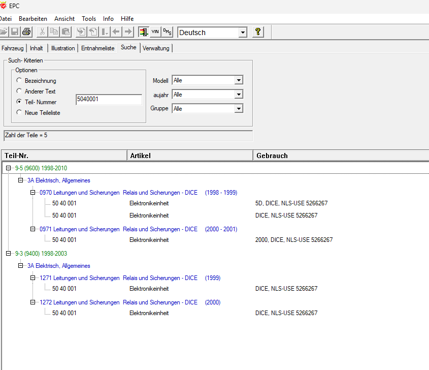

Wieso?
Article : Elektronikeinheit
PartNo : 5040001
Usage : 2000, DICE, NLS-USE 5266267
Wird mit Tech 2 programmiert.
Heißt es wurde durch das 5266267 ersetzt. 5266267 ersetzt also in Wagen vor MY2002 das 5040001. Was natürlich nicht zwingend heißt, dass es auch umgekehrt aufwärtskompatibel ist.

Wieso?
PartNo : 5040001
Hm, wieso hab ich das in meinem EPC so nicht gefunden?.

Also laut meinem EPC wird das nicht passen...nur beim 9-3...aber beim 9-5 ist wohl mit der Mopf ende mit diesem Dice
Darum habe ich genau das oben genannte genommen...
Ja, ab 2002 ist ab Werk die 5266267 verbaut worden. Und im EPC wurde nach (nachträglich) eingetragen, dass diese Nummer die 5040001 ersetzt. Ein umgekehrte Eintragung gibt es nicht. Also bei neueren Wagen steht nie drin, dass auch eine ältere Version eingesetzt werden kann.
Könnte sein, dass Xenon was ist, was neu dazu gekommen ist und dann mit dem 5040001 nicht geht. Oder es hat andere Gründe und geht auch mit dem alten. Das lässt sich aus den Daten im EPC nicht entnehmen. Wenn es kein Service Bulletin gibt (wie z.B. bei den Traggelenken für die Querlenker, wo alte und neu einen anderen Bohrungsdurchmesser haben und dann aufgebohrt werden muss). Bleibt nur probieren. Oder wenn man den nicht traut oder Gewährleistung geben muss und auf der sicheren Seite sein will, eins vom neuen Typ beschaffen.

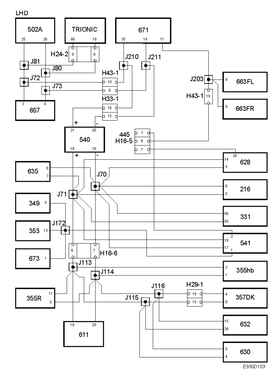

Nach den Schaltplänen im WIS sehe ich keinen Funktionsfähigen Zusammenhang zwischen DICE und TWICE.
Warum hast du denn das DICE getauscht?
Kontrolliere mal ob die I-Bus Verbindungen zwischen DICE und TWICE ok sind.
Steuergerät 628 und 632.
