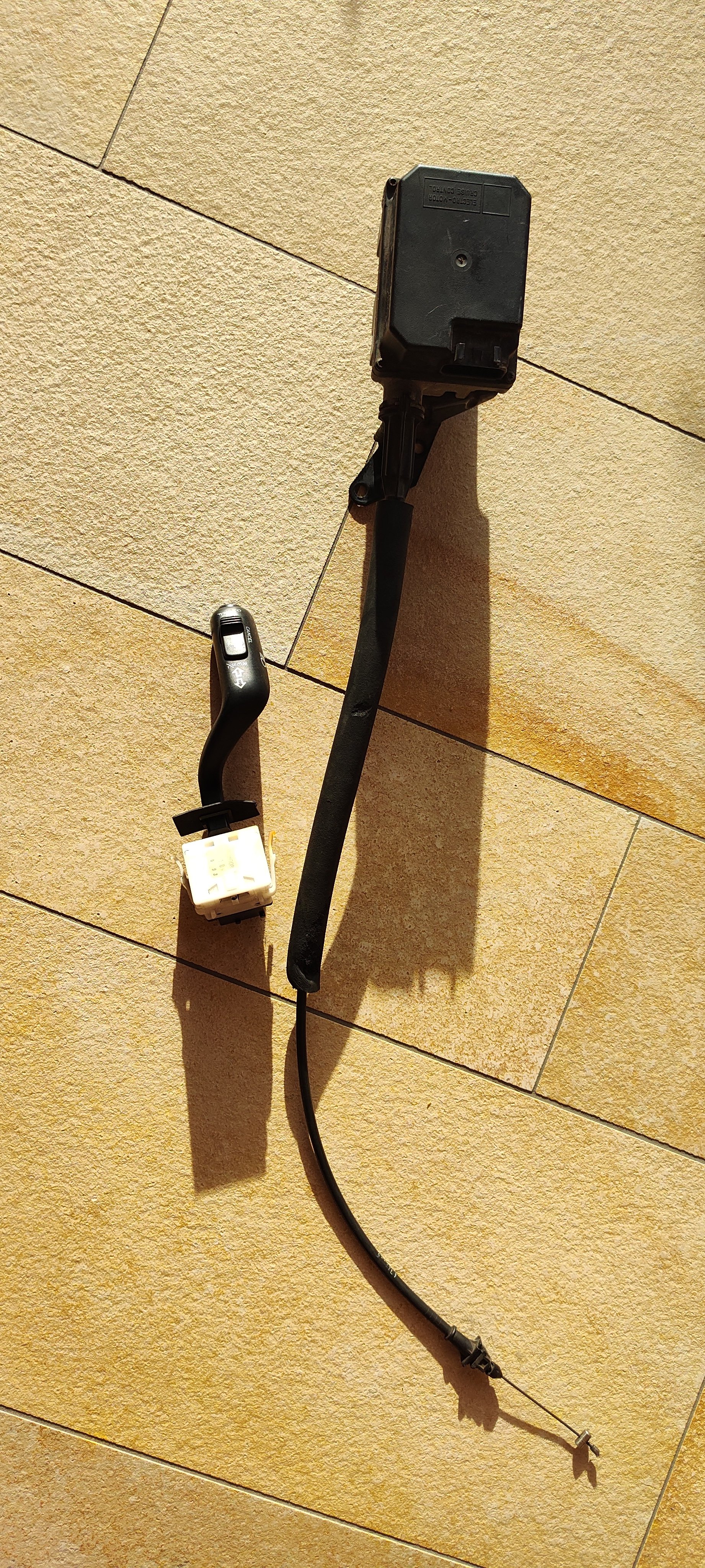

Hallo zusammen,
sicherlich kein unbekanntes Thema. Möglicher Weise geht es beim auslaufenden 902 etwas einfacher als es die Vielfalt der Diskussionen im Forum es erscheinen lässt.
Könnnte ihr mir bitte helfen das Thema hier mal kurz und knapp auf den Punkt zu bringen?

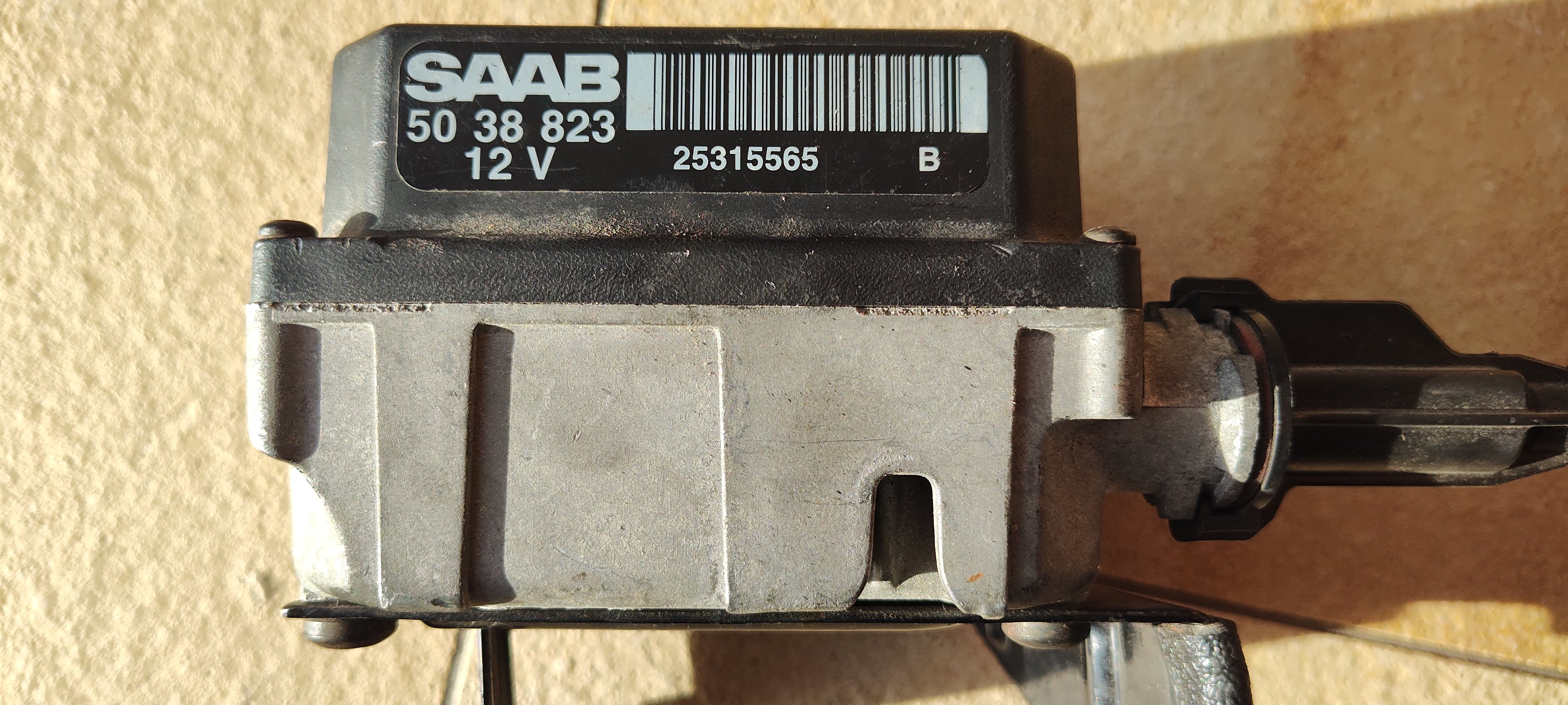

  • Vorhanden sind Stellantrieb mit Drahtseil (SAAB 900 II 1994-1998. SAAB 9-3 I 1998-2000. Motorisierung: 2.0 / 2.3, [b204, B234]) SAAB-Teilenummer: 5038823

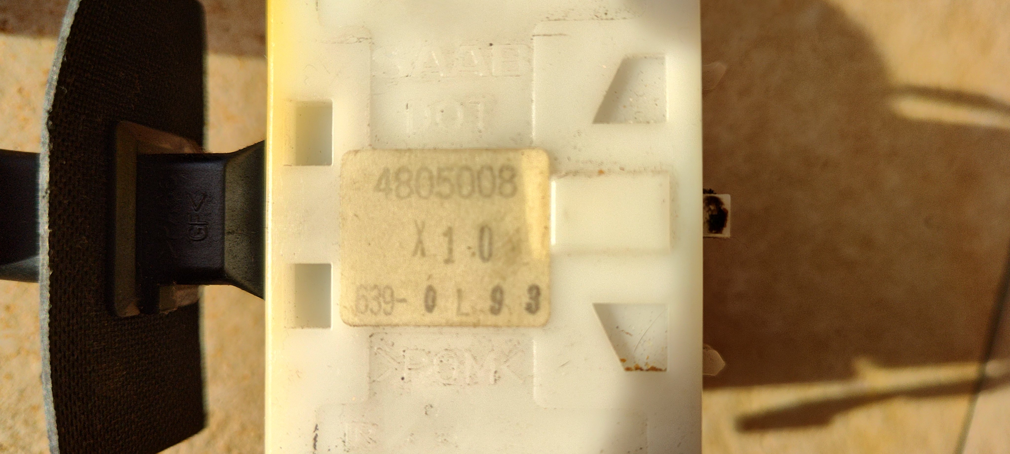

  • Blinkerwählhebel ( 1998-2005 ) mit Funktion Tempomat SAAB-Teilenummer: 4805008
Welche Teile werden weiterhin benötigt, Pedalschalter, Kabelbaum etc.? Wie hoch ist grob der Aufwand für den Einbau.? Tech2 erforderlich?

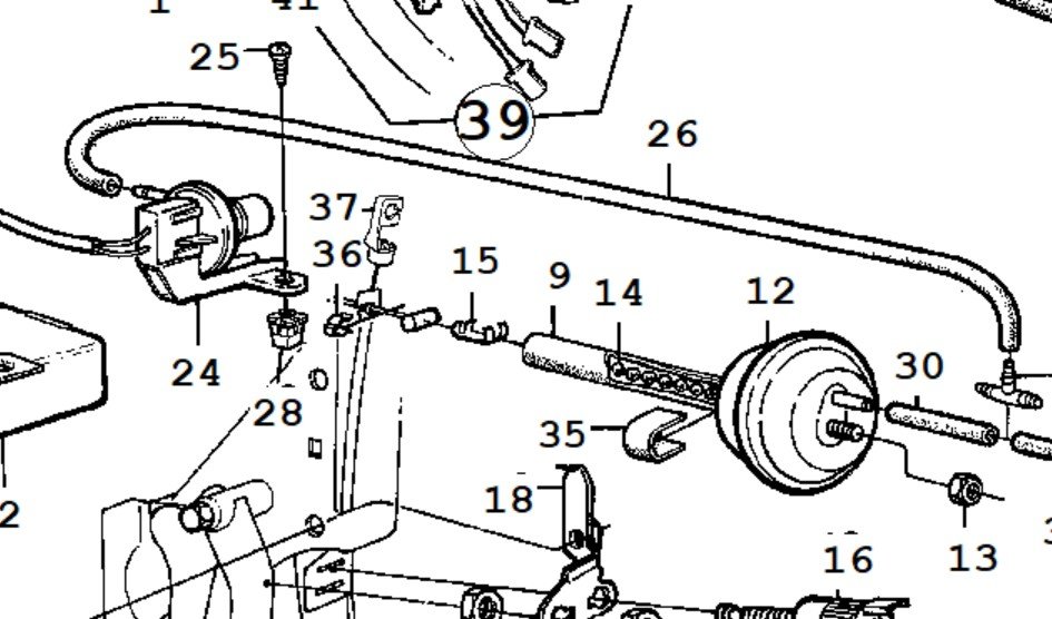

Schön. Aber ist an dem Gegenhalter von Bowdenzug am der Drosselklappe noch auch so eine Metallklammer, die man in verschiedenen Stufen einstecken kann? So wie beim Zug von Pedal auch? Bei geschlossener Klappe sollten beide Züge nur noch minimal auf Spannung sein, eigentlich gerade so lose um das Schließen nicht zu behindern.
Die originalen Schalter haben einen Rastmechanismus in der Stange. Wird meine ich mit Gewalt raus gezogen. Und wenn das Pedal zu stark gegen den Schalter drückt, dann sieht es denn über die Rasten weiter rein und er sollte dann passend stehen.
Sprechen wir von der gleichen GRA? Bei mir war es eine mit Bodenzug. Motor B204E Auf der Stellerseite alles mit einer Gummitülle ohne abgedeckt ohne dass ich darunter war zum Einstellen gefunden haben. An der DK Seite gabe es nur den 4 eckigen Gummiklotz, den man in die Blechgabel einhängen musste, hier ebenfalls keine Schrauben zum Einstellen der Spannung des Drahtzugs

Ich erinnere mich da ganz schwach an meinem alten 87er 9000er mit einer Motronic. Der hat eine (14) mit einem pneumatischen Steller.
Bearbeitet von YS3D
Ja, das gab es bei den 901 und alten 9000ern vor Trionic5.
Aber beim 902 und 931 gab es nur den Seilzug (Trionic5 und Motronic) und dann später per E-Gas (Trionic7). Und hier sind wir ja im 902/931-Bereich. :smile:
