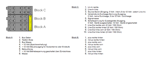

Die Anschlüsse sehen folgendermaßen aus:
( also nicht die spätere Version, in der Block C aus drei dreireihigen Einzelsteckern besteht ) .

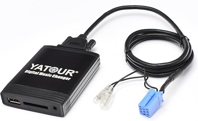

Leider kenne ich mich diesbezüglich überhaupt nicht aus. Tante Google fördert ein Interface zutage, allerdings habe ich keine Ahnung, ob das überhaupt funktionieren würde und falls ja, wie es anzuschließen wäre. Wenn ich ein Anschlusskabel finde, dann nur den blauen Stecker des späteren Anschlussblocks.

Habe den Yatour in einem Audi A2 aus 2002 laufen...wird anstelle des CD Wechslers am Radio mit dem passenden Stecker angeschlossen und dann über das Serienradio mit den entsprechenden Tasten für den Wechsler ausgewählt und die Funktionen angesteuert... funktioniert dort ganz gut.
Danke, bliebe dann nur noch die Frage nach dem passenden Stecker bzw. die entsprechende PIN-Belegung, falls es nichts fertig Konfiguriertes geben sollte...
Die Pinbelegung dürfte das geringere Problem sein. Interessanter ist das Protokoll, die Sprache, die der Wechsler für die Ansteuerung spricht. Und da stehe ich mit dem passenden Suchbegriffen auf der Leitung. >Yatour M06 "blaupunkt Paris"< bringt nicht viel hilfreiches.

Ich kenne das Radio jetzt nicht weiter. Aber ich sehe da oben im Bild einen Stereo-Lineingang. Und dazu einen Schalteingang. Damit sollte sich doch super ein Line Eingang für einen MP3-Player oder einen Bluetooth Koppler nachrüsten lassen. Bedienung geht dann nicht über das Radio. Und für die Umschaltung bräuchte es dann einen externen Schalter, der da 12V drauf legt. Oder denke ich mir das jetzt bei dem Radio zu einfach?

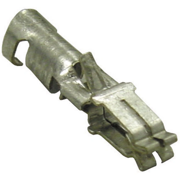

Es sollten diese sein:
https://www.voelkner.de/products/206050/AIV-Kontakte-fuer-ISO-Gehaeuse-0.5-1.5mm.html?srsltid=AfmBOor6FLkb4bbAPncwWg9EAo5AROP4gc3t8IySOllRlG59-g8CvfY6
Du kannst mit dem Begriff auch mal weiter rumsuchen, manche Anbieter geben dabei auch an, welches Auspin-Werkzeug dafür zu benutzen ist - hab aber gerade keinen passenden parat.
