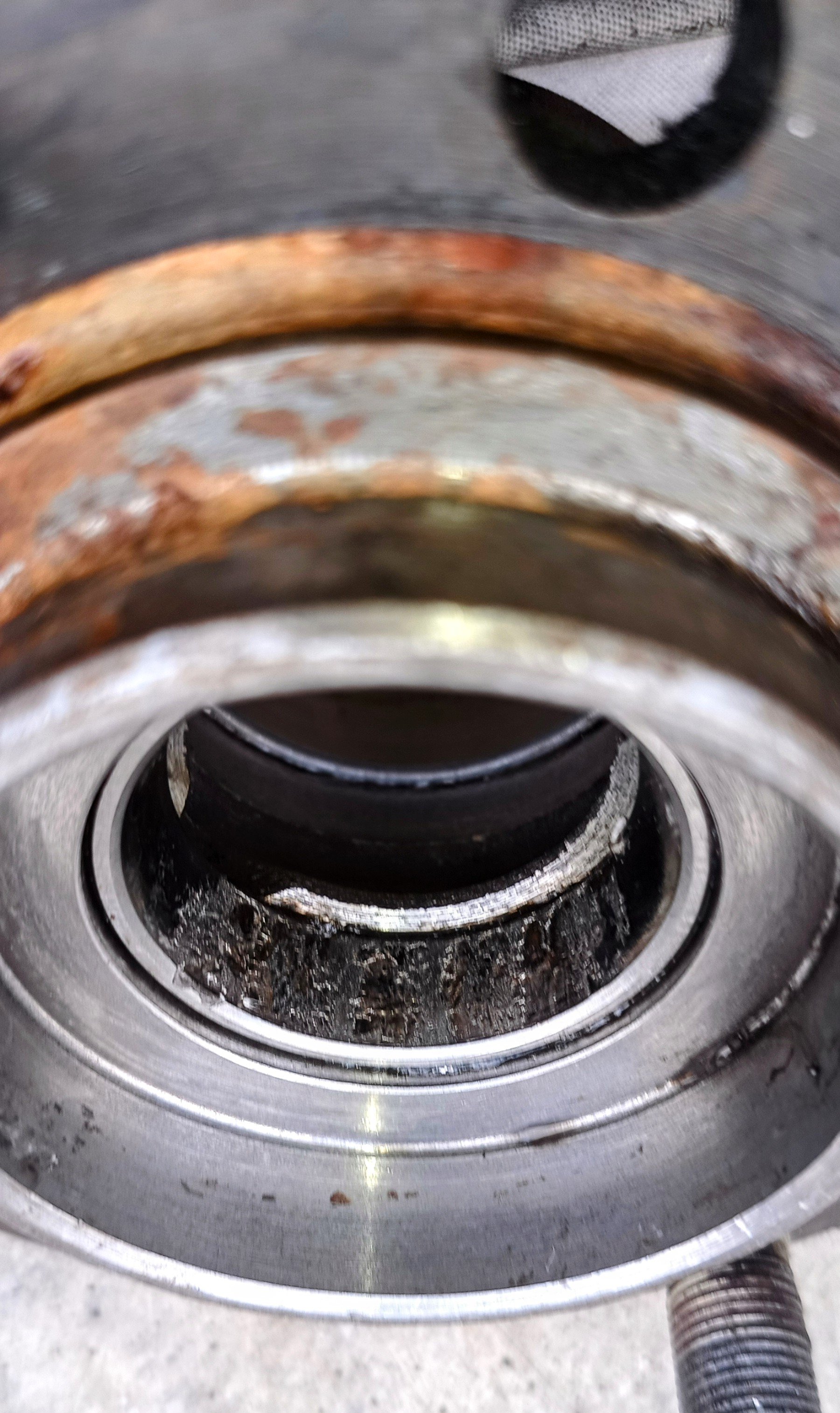

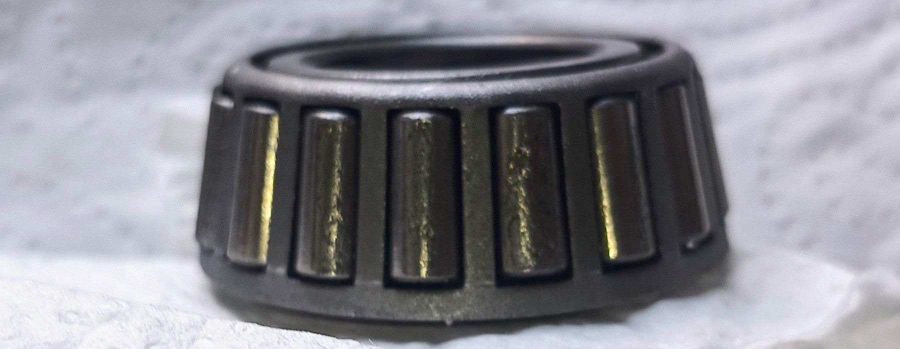

Auf die Idee bei Skndx nachzusehen war ich auch schon gekommen. Das Lager bei Ida sieht aber so aus:
Welches Baujahr ist Ida?
82 2Door 4gang

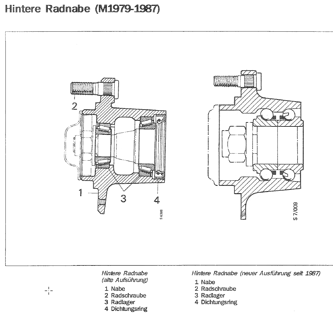

Das müßte dann, analog zum 900er, der linken Abbildung entsprechen?:
(Quelle: WHB 900 7 Federung Räder M79-91 Seite 774-21)
Oder gab es da zw. 99 & 900 zu der Zeit an der Stelle Unterschiede?
Deine Beschreibung mit den unterschiedlichen Durchmessern paßt ja erstmal ebenso, wie dass Bild vom Schrägrollenlager.
Wenn (!) das so paßt, sollte es ja bis 87 unverändert geblieben sein und damit die Daten zum 86er 900er im EPC zutreffen.
Dort ist die Nabe allerdings nur als Kompletteil (89 47 384) "mit Lagerung" aufgeführt, keine einzelnen Lager.
Doch da wir wohl so moder so von Standardlagern ausgehen können, dürfte es am Ende im Zweifel reine Fleißarbeit beim Durchsuchen der Normtabellen sein, falls nicht noch jemand die Nummern aus dem Ärmel schüttelt.
Nachtrag:
Zumindest liefert die g..gle-Suche nach "SAAB 8947384" so einiges, u.a. auch dieses hier: https://mibearings.com/index.php?main_page=product_info&cPath=3834_7237&products_id=139561
Bearbeitet von René

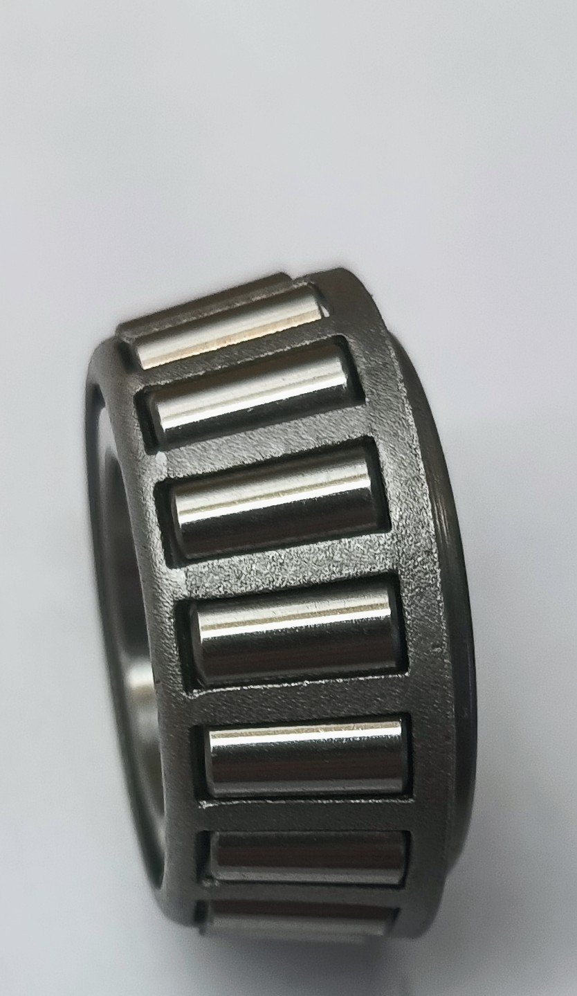

aus der Erinnerung würde ich sagen, bis 83 Kegelrollenlager , ab 84 kompakte Radnabe
Also wenn ich mir das bei Skandix nochmal anschaue. Gesucht hatte ich für einen 99 MY'82. Und im Begleittext steht bei dem Radlagersatz, daß er für '79-'81 und teils noch '82 passend gelistet wird.
Auf dem Foto sehen die aus wie diese Kegelrollenlager, wie du es (ohne Außenring) gezeigt hast. Sofern es Standard-Lager wären, sollte man auf den alten / vorhandenen Lagern ja eine Bezeichnung finden, mit der man dann auf die Suche gehen kann. Oder halt den Skandix-Satz bestellen und verbauen. Mehr fällt mir dazu jetzt auch nicht ein.

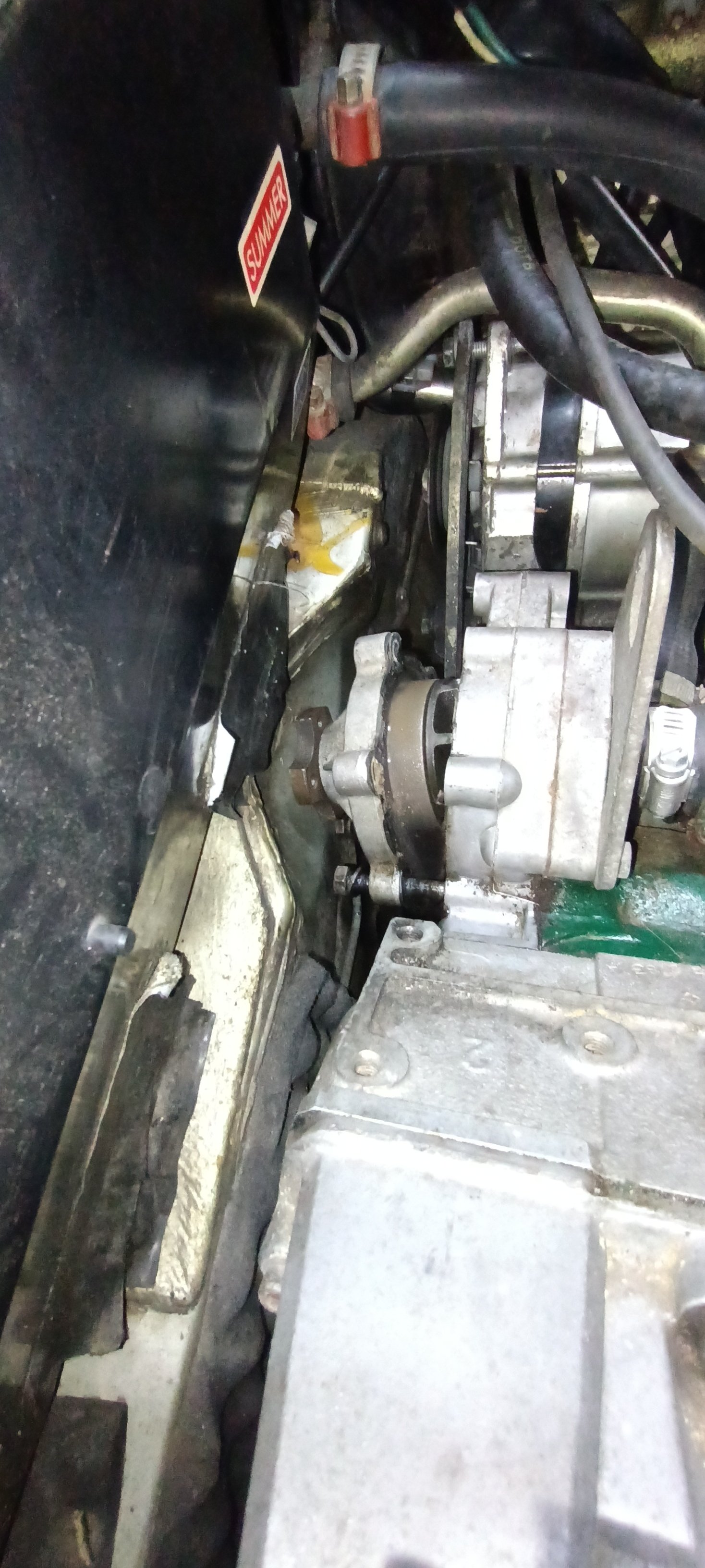

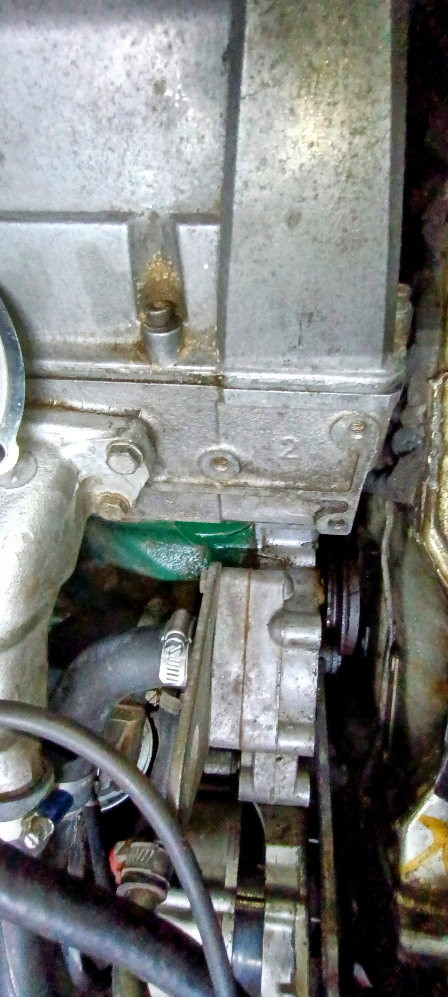

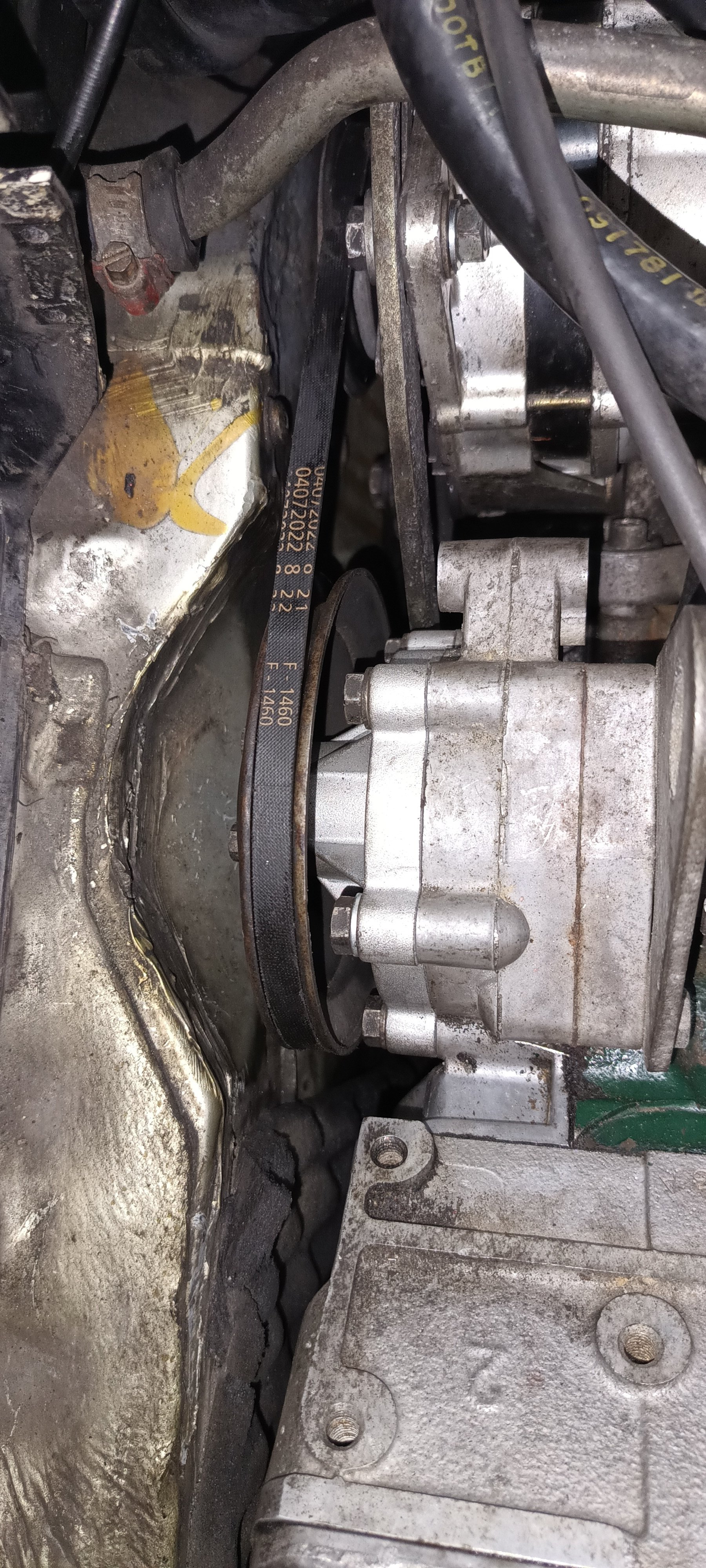

Heute habe ich die neuen Radlager und auch eine neue Wasserpumpe eingebaut. Die alten Lager sind echt hinüber 😔.
die Radlager hätte ich wahrscheinlich 10 Jahre früher gewechselt :-)
Wasserpumpe beim 99 macht immer Spaß, egal ob "H" oder "B"
Das Radlager hat sich erst vor kurzem gemeldet. Hat 100000km gehalten. Und ja die Wasserpumpe macht richtig Spaß. Beim B Motor ist es noch ein bisschen schlimmer.
