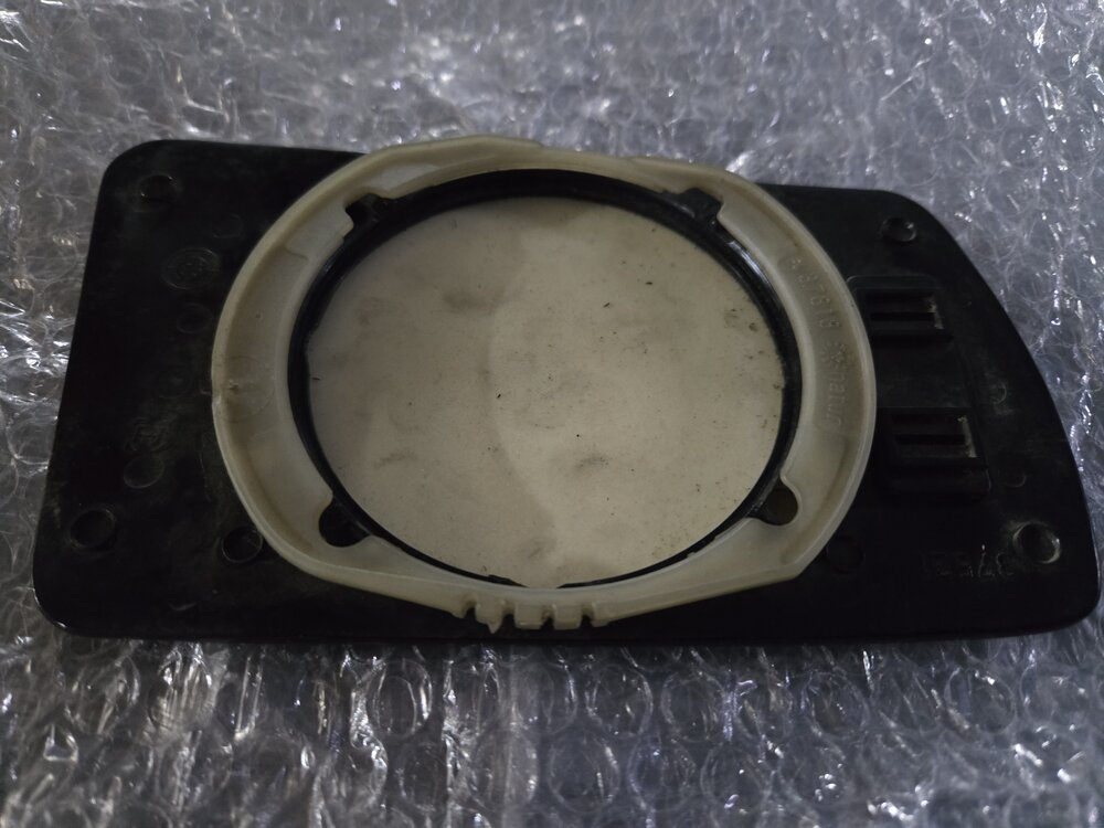

Schaue Dir mal ein solches Glas in OVP an. Da gehören Trägerplatte und Befestigungsring zum Glas mit dazu. Das Glas gab es nie als einzelne Glasscheibe, sondern immer wie hier abgebildet:
Die Klebelösung ist ja auch nicht demontierbar. Da wäre jedes Kontaktproblem an den Heizungskontakten das Ende vom Glas.
Und daher rührte meine Frage, wie dies bei den Nachbauspiegeln eigentlich gelöst ist. Ist dort ja offenbar anders, als ab Werk.
Schau Dir doch in den links die Rückseite an.
Das ist doch nur das pure Glas im Nachbau als Bastellösung.
[ATTACH type="full" alt="20250120_144532[1].jpg"]281215[/ATTACH]

Ich glaube wir reden aneinander vorbei und meinen das gleiche.
Die jetzt nachzukaufenden sind zu kleben und natürlich ohne die Trägerplatte mit Bajonett.
Brauche ich zum Glück nicht, da ich noch genug Originalgläser auf Lager habe :tongue:
Ich habe solche Spiegelgläser schon verbaut. Wenn sich die Klebung des alten Spiegelglases löst und dieses abfällt, ist ja nur noch die Trägerplatte übrig. Da kommt dann das neue Spiegelglas drauf und ab dafür.
Finde ich eine gute Lösung, da die Trägerplatte selten defekt ist. Ich habe auch schonmal ein angelaufenes und halb erblindetes Spiegelglas, das noch einigermaßen gut klebte, von der Trägerplatte abgepopelt und dann ein neues drauf geklebt.
