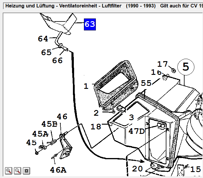

kann das auch die Ursache sein, wenn es im Beifahrerfußraum feucht wird? Habe an den Dichtung vorn u. am Aquarium nicht entdecken können.
Wenn es denn die Beifahrerseite ist, könnte der Ablaufschlauch unter dem Luftkasten, der in den rechten Radlauf führt, verstopft sein. Da ist eine Regenrinne drunter, die die Leckagen des Gehäusezusammenbaus kaschiert. Kann man bei eingeschlagenem Rad mal das Rückschlagventil abziehen und mit etwas durchstochern. Gab es in den frühen 900 noch nicht.
