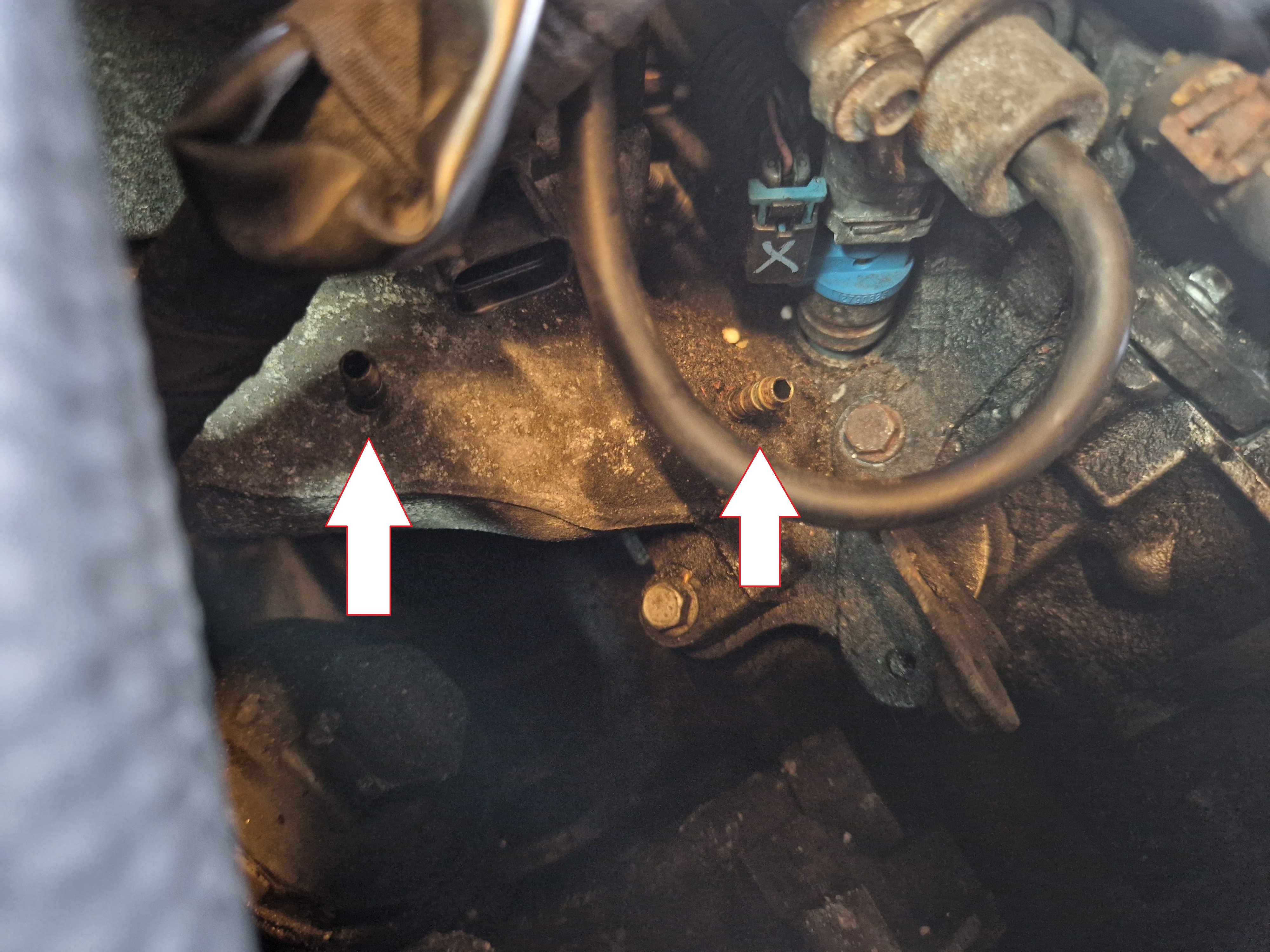

2: Die Ansaugbrücken haben zwar die gleiche Teilenummer (12786243) aber an der Brücke vom Austauschmotor sind noch einige Saugleitungsanschlüsse mehr, als bei meinem alten... z.B. sind an dem ganz rechten Ansaugrohr (Zylinder 4) zwei Anschlüsse für Saugleitungen, die ich vorher nicht hatte.

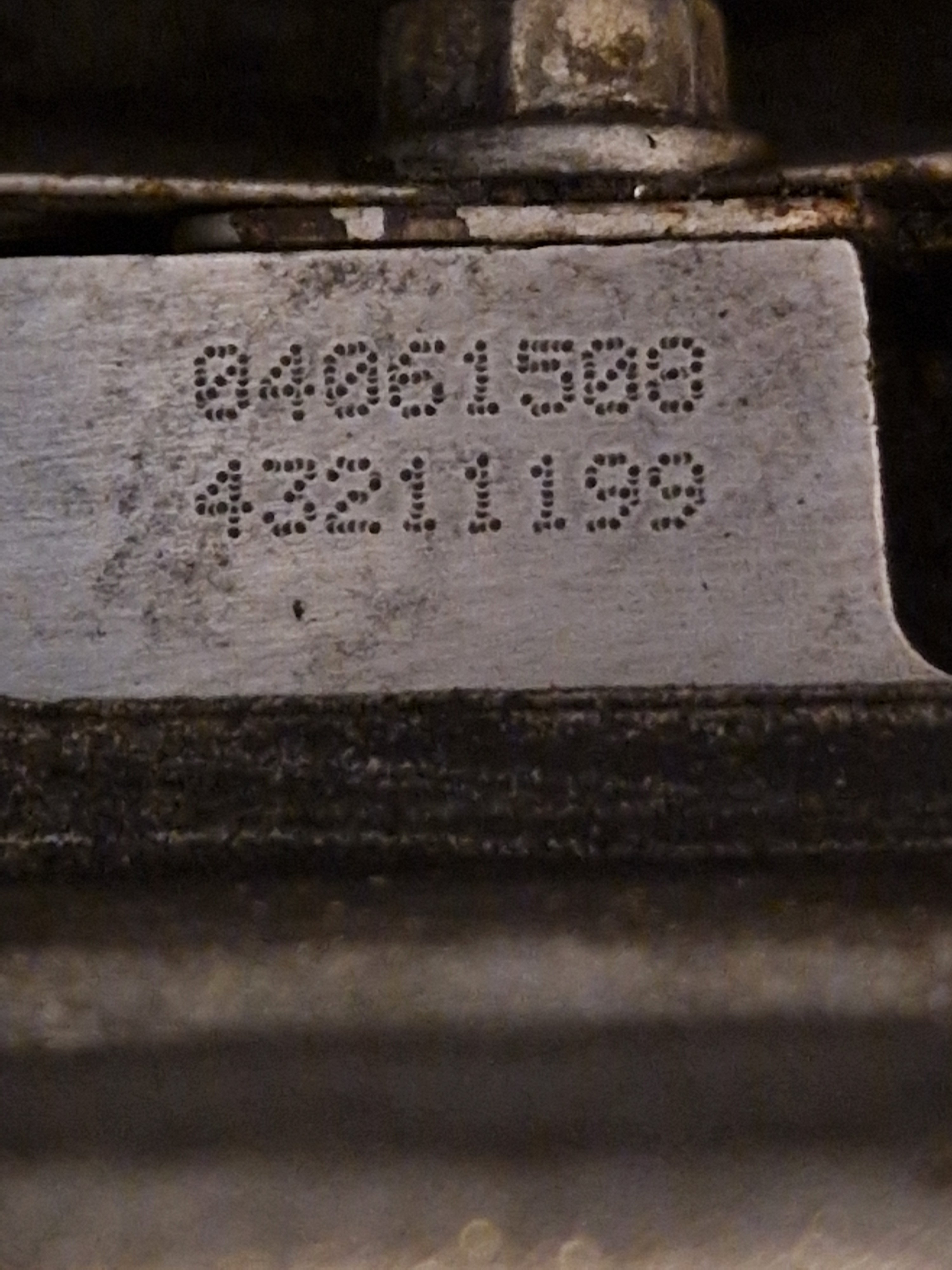

4: Mit der Teilenummer des Zylinderkopfes kann ich gar nichts anfangen... da sind 2 Nummer eingestanzt 04061508 und 43211199 (ein Foto habe ich mal angehangen)

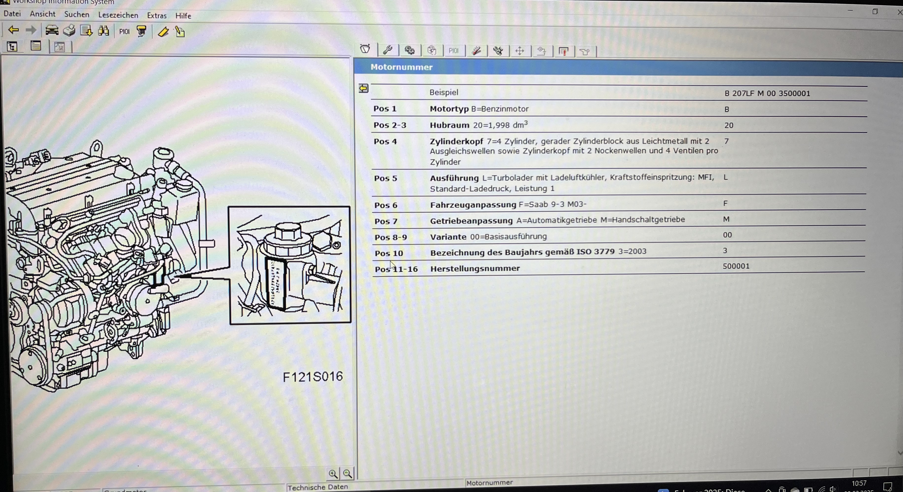

Am Ölfilter steht die komplette motorbezeichnung!

Hier ein Bild vom WIS

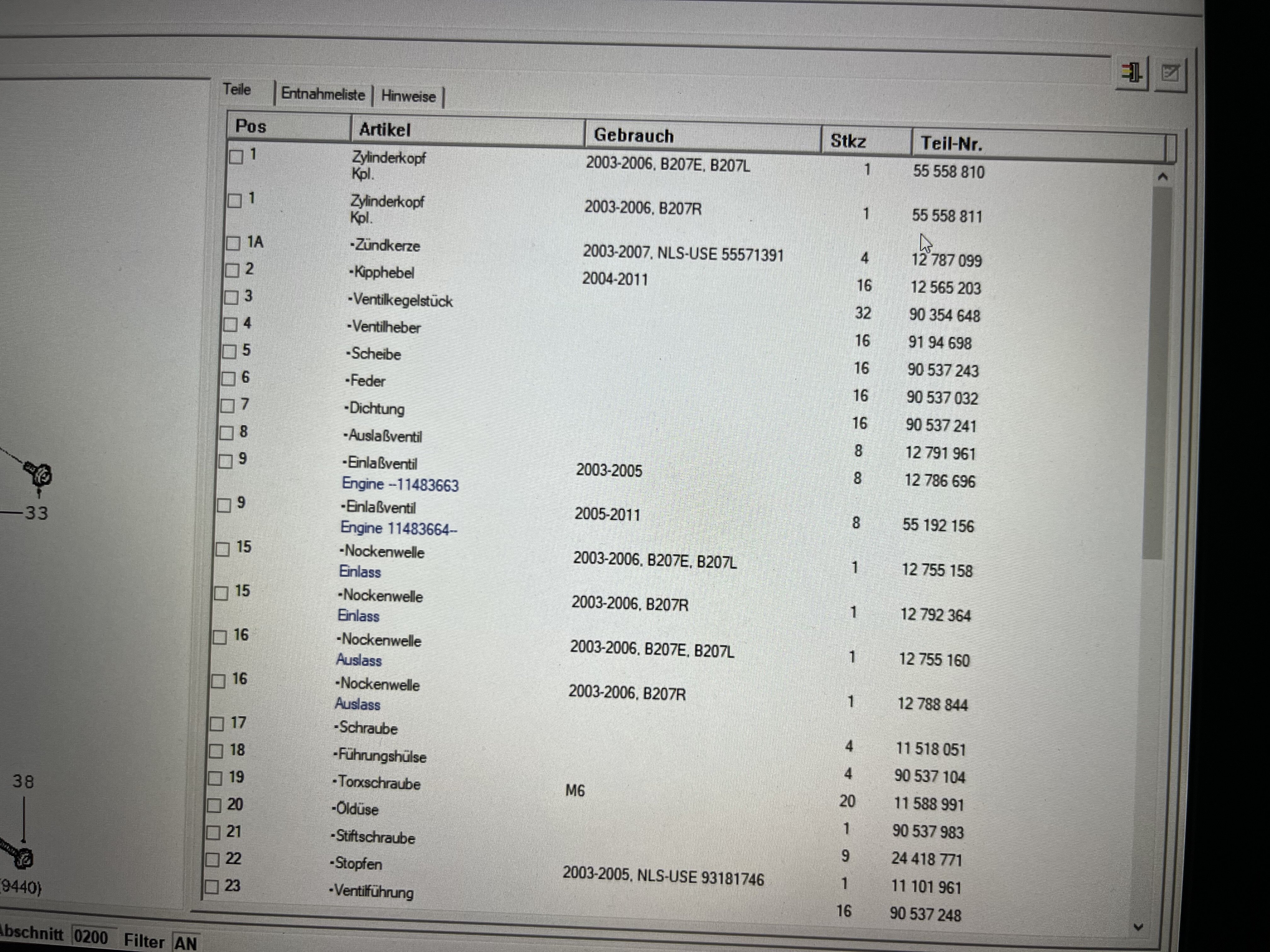

Das wäre das EPC

Das wäre das EPC
Da hab ich auch schon alle Varianten durch geschaut, aber die Nummer die an dem neuen Zylinderkopf ist, hab ich da nirgends gefunden.

Die 4 zustätlichen Saugleitunganschlüsse hab ich bereits zugemacht. An dem Ansaugrohr 4 habe ich die beiden Einlässe mit den Pfeilen markiert...
Ansaugbrücke austauschen, dann hast das schon einmal ausgeschlossen.

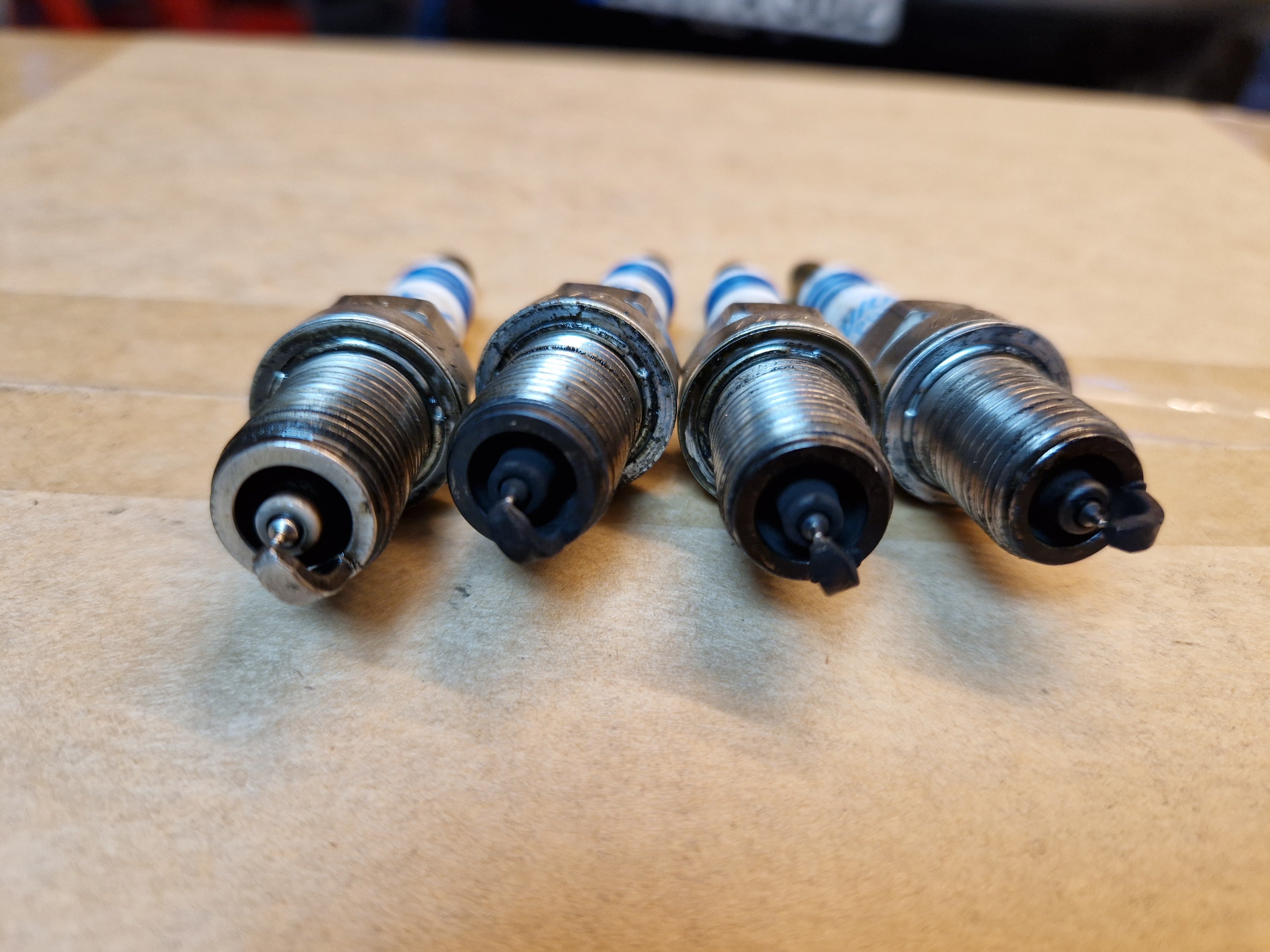

Dann hab ich die Kerzen nochmal gewechselt und die Zündspulen hab ich direkt mit durchgetauscht...
Wieder angemacht und das gleiche Ergebnis wieder... Zylinder 1 läuft nicht mit. Kerze ist aber feucht und hat Funken... das hab ich getestet
Ich hab die Kerzen nochmal rausgenommen und mal ein Foto gemacht.
