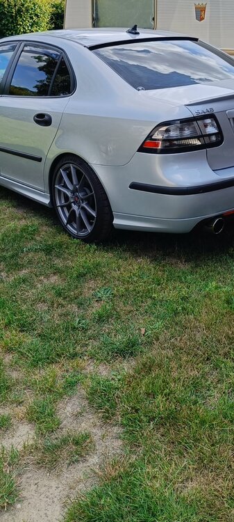

Auf unserem Aero Cabrio waren 7x17 ET41 verbaut, vorne mit 15mm/ Seite, hinten mit 20mm/ Seite……

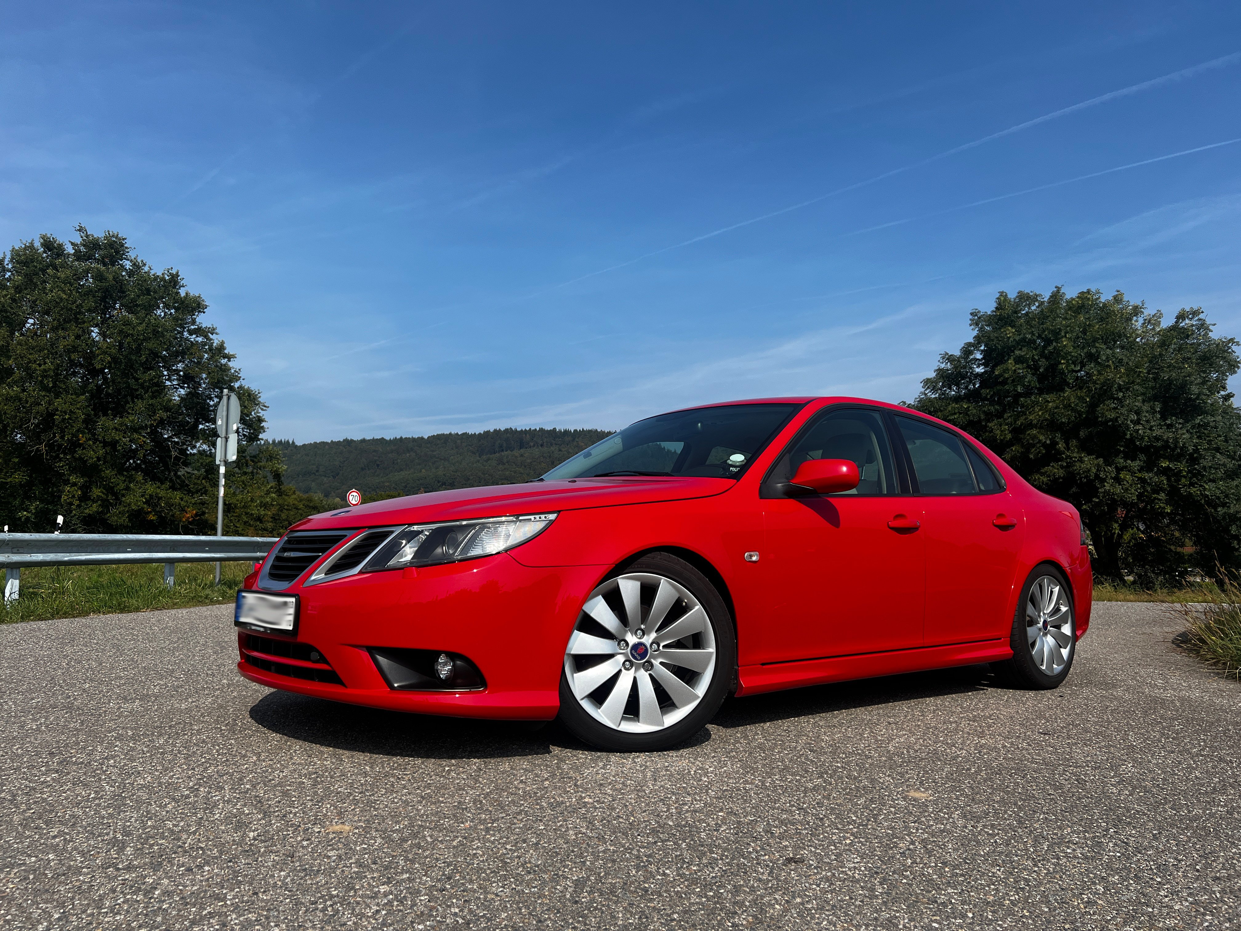

Bei mir habe ich die ALU90 (7,5J x 18 ET41) eingetragen mit einer Tieferlegung von 35mm sowie einer Spurverbreiterung vorne von 16mm und hinten 20mm (je Seite). Mit 25mm kann ich leider nicht dienen.
Meine Kombi sieht dann so aus...
Solange die Oberkante der Reifen vom Kotflügel abgedeckt ist und beim diagonalen Verschränken nichts schleift sollte es auch keine Probleme bei der Abnahme geben. ABE oder Gutachten für die DS hast du?
