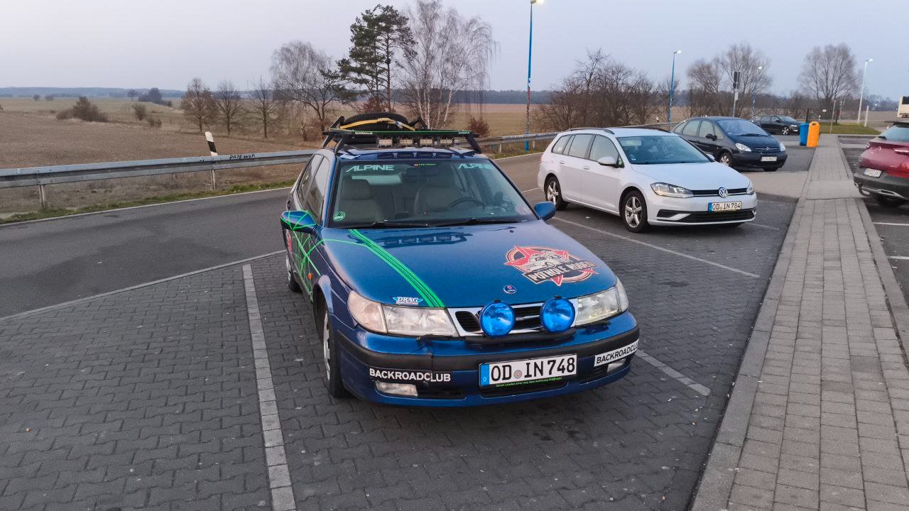

Anbei noch ein schnelles Foto von einer Raststaette auf der A2.
