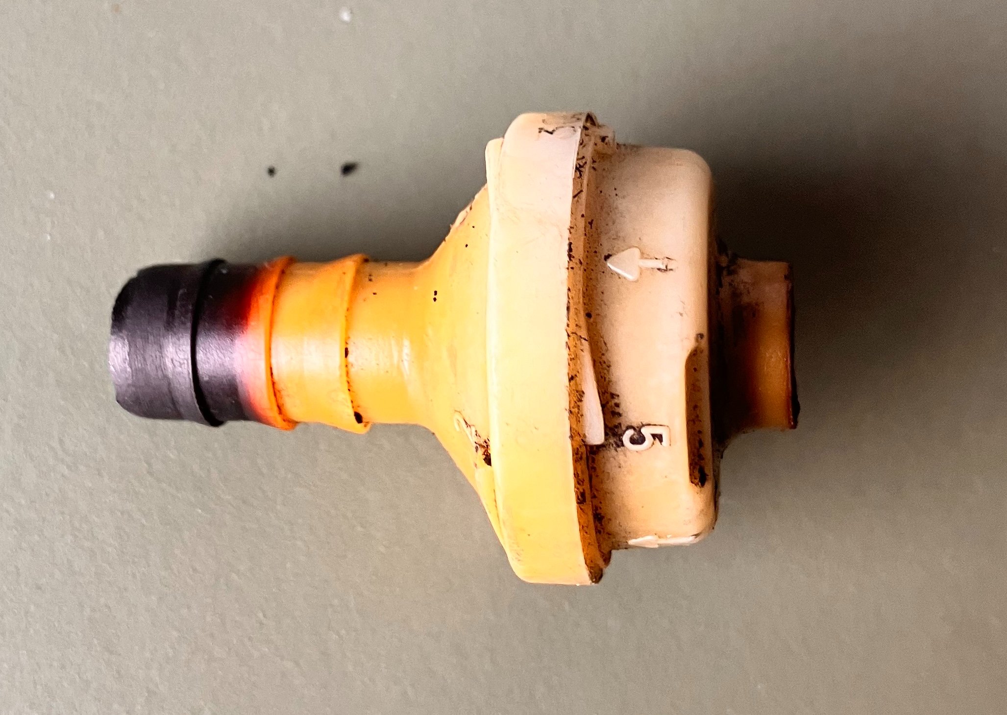

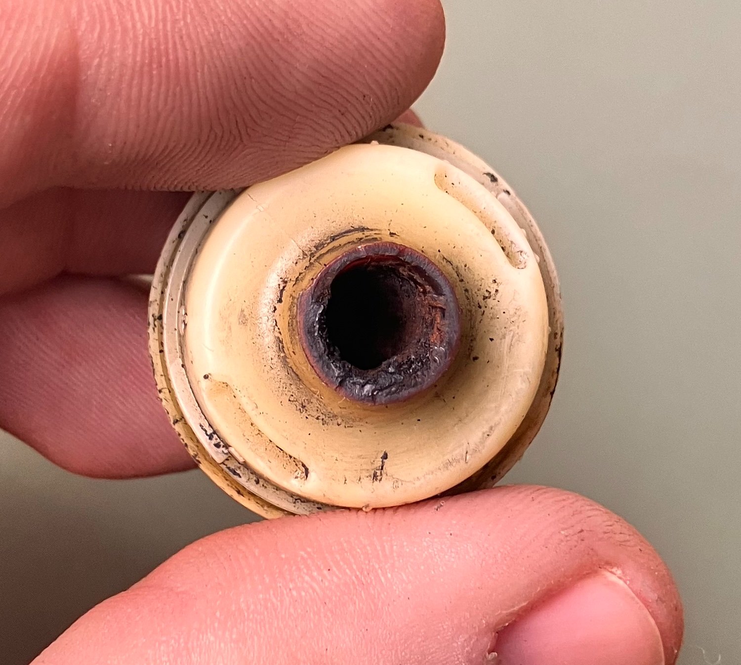

Das Ventil Nr. kannst doch ganz einfach mittelds Durchpusten/Saugen prüfen. Wenn das den Druck von der DK zum Ventildeckel/Kurbelgehäuse durchlässt, geht dort Ladedruck verloren.

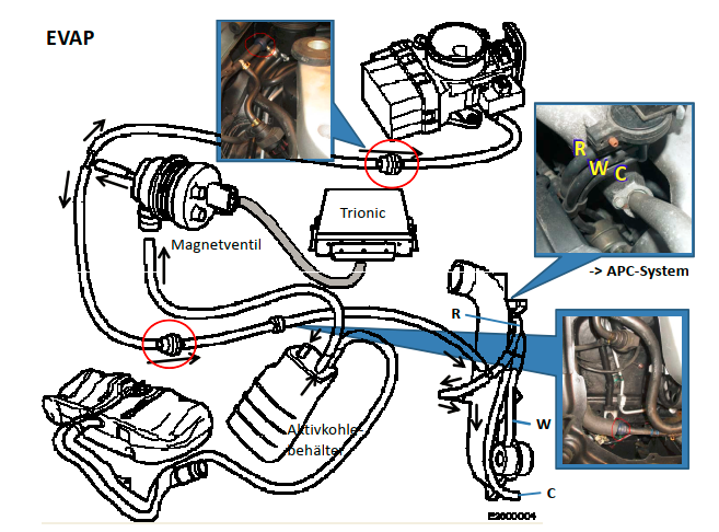

Typisch und nicht selten wäre auch ein Problem am APC-Ventil - hier nochmal genau die Zuordung und Intakteit aller Schläuche prüfen. Auch eine ausghängte Wastegatestange macht aus dem Turbo quasi einen Sauger.
Das ist das, was du zuerst prüfen solltest.
Für die anderen Ventile kann ich dir am Abend ein Schema posten.

Gibt es z.B. bei Skandix, sonst mit Metallventil ersetzen.
Willkürlich z.B. https://www.ebay.de/itm/316298043948?chn=ps&_ul=DE&mkevt=1&mkcid=28&var=614931369756&google_free_listing_action=view_item&gQT=1
Aus dem Kopf weiß ich aber nicht, ob der dort angegeben Öffnungsdruck von 0,2 bar für die KGE ausreicht.
Das hatten wir hier an anderer Stelle aber schon diskutiert.

Ob das alles war, kann ich dir auch nicht sagen, aber merklich ist es, wenn das Ventil defekt ist.

Also ich habe das Ventil Nr. 3 heute getauscht. Dann habe ich nochmal den Hebel vom Wastegate überprüft und geschaut ob er sich bewegen lässt. Man kann ihn mit etwas Kraft gut bewegen. Dann habe ich eine Probefahrt gemacht. Er beschleunigt schon besser als vorher. Während der Fahrt habe ich den Ladedruck übers OBD ausgelesen und der war zwischen 0,35 - 0,95 Bar. Es waren ganz klare Turbospitzen zu sehen. Also der Ladedruck scheint einigermaßen in Ordnung zu sein. Trotzdem war nach der Fahrt wieder der Fehler P1105 drin.
