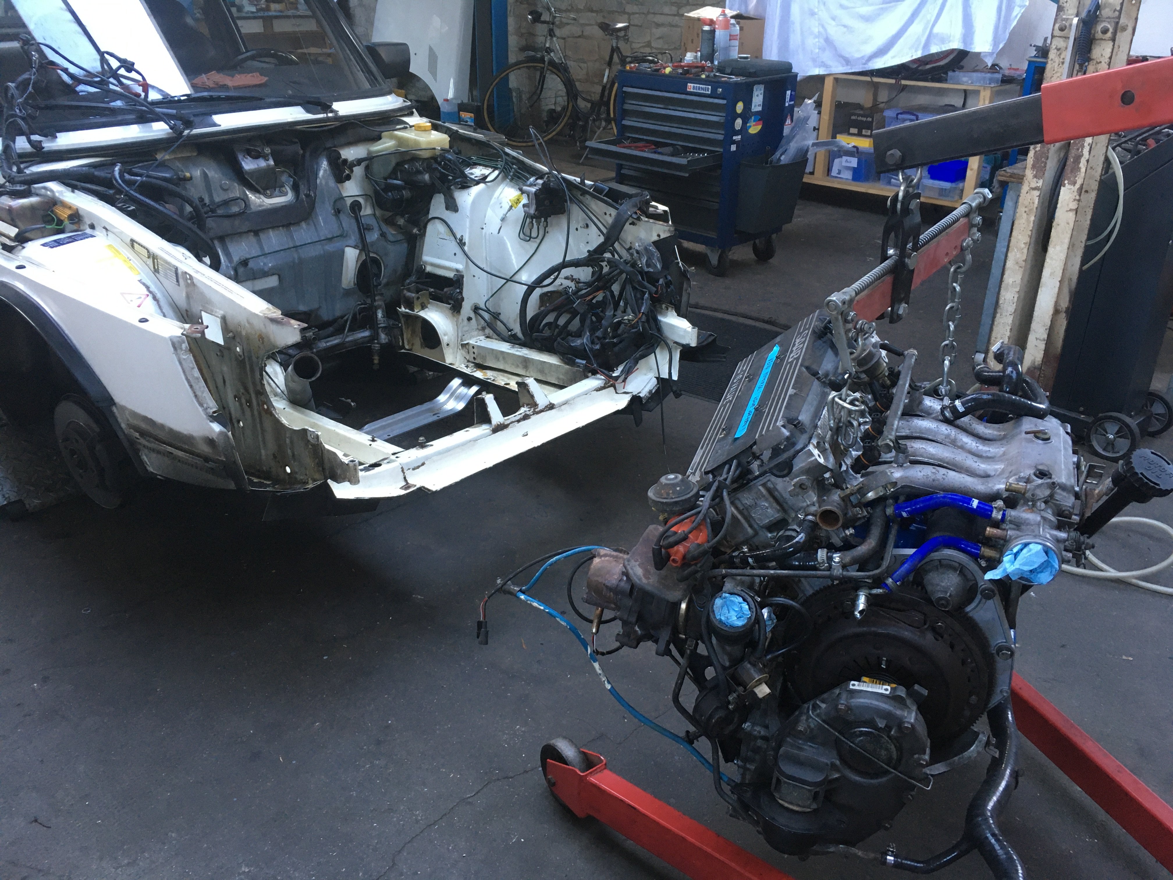

kann beim saab 900-1 bj93 der 2,0 liter motor gegen den 2,1 getauscht werden? Wie aufwändig wäre das? Könnte meinen 300k mit ausgeleierter kette gegen einen 150k tauschen..
Beste grüsse hilmar
Falls Du auch über den passenden Kabelbaum, das Steuergerät , den LMM usw. verfügst und ausserdem die Auspuffanlage incl. Katalysator umbaust, ist das kein grösseres Problem. Der Umbau sollte natürlich anschliessend eingetragen werden.
Der Tausch der Steuerkette beim B202i wäre allerdings einfacher.
Guten morgen
danke!!! damit wäre die idee passee.
Zur steuerkette: muss dafür nicht auch der motor raus? Oder reicht es nur die kette zu wechseln?
Gibt's für die Steuerkette eine gesicherte Diagnose?
Der 2,1er ist deutlich seltener und spezifische Teile schwerer aufzutreiben.
Und mit recht vergleichbarem Aufwand wäre auch ein Umbau auf TU möglich.
Ansonsten sollte sich doch auch irgendwie ein 2,0i zum Tausch finden lassen, falls die kette nicht das einzige Problem ist.
Wie so oft: Jein
Von oben läßt sich nur eine offene Kette einziehen. Oft sind dann aber auch die Führungen fällig.
Heißt, Ausbau der Motor-Getriebe-Einheit und Abflanschen des Motors (oder Kopf runter und ZKD auch gleich mit machen, sonst ist die Stirnplatte zwischen Getriebe & ZK eingeklemmt) wäre sicher die längerfristig bessere Lösung. Ob man da dann nach 300Tkm auch gleich noch weiter geht und z.B. die Lagerschalen tauscht, muss dann jeder selbst wissen.
Guten morgen
Muss raus. Habe es mal so versucht. Ging grandios in die Hose. Zumindest mit geschlossener Kette.
Über den Kettentausch bei eingebautem Aggregat würde ich keinen Gedanken verschwenden.
Der Aus-und Einbau ist ja rasch erledigt, zumal beim Sauger. Und man kann sich auch endlich etwas den Motorraum kümmern.

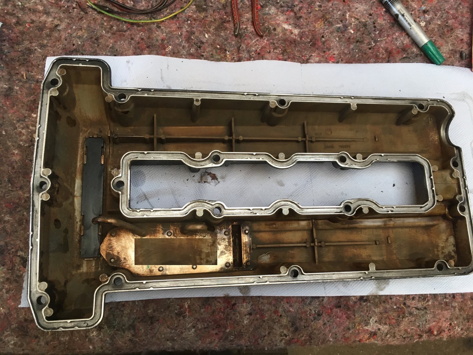

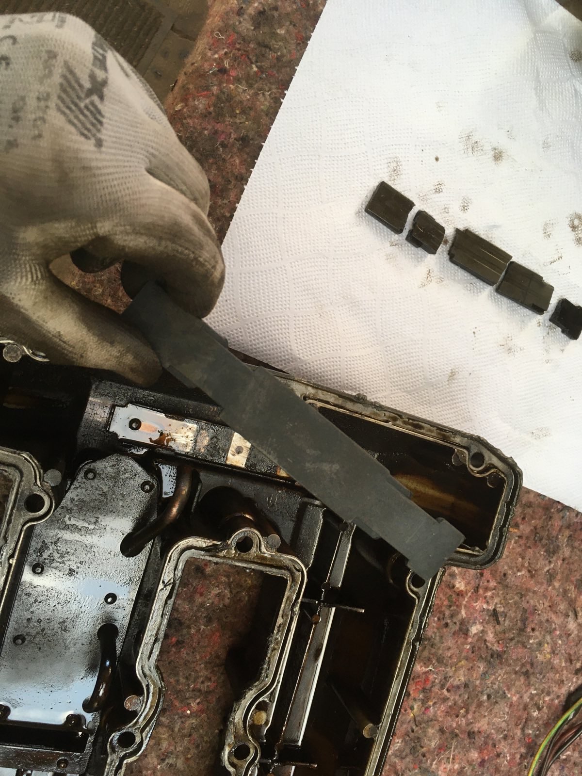

Richtig, der einfachste Schritt wäre mal den Ventildeckel herunterzunehmen und die durchgehärtete Anschlagschiene der Kette im Deckel zu ersetzen. Der Materialaufwand liegt bei unter 50 EUR für Schiene plus Dichtung.

Hallo, hab mir die Anschlagschien bei Sk... laut Katalog bestellt und wollte sie heute einbauen... leider ist die Gute ein paar Milllimeter zu breit 21 mm, statt 18 mm. Puh, jetzt ist die Frage, gibt es einen schmaleren Steg? Oder muss ich mir den passend feilen? (Saab 1993, 2,0 16V, Cabrio)
Grüße
Hilmar
Der Zylinderkopf Deines 1993er 900 i 16 sollte diese breitere Anschlagschiene haben,
die schmaleren Schienen wurden nur bei früheren B202-Köpfen (bis MY 1988 ?) verbaut.
Wahrscheinlich bekam Dein 900 irgendwann einen Ventildeckel eines solchen älteren Motors,
meines Wissens sind diese schmaleren Leisten (momentan) nicht mehr verfügbar.
Ausserdem passen die Dichtungen der neueren Deckel nicht wirklich.
Eine neue Schiene erfordert somit einen Deckel der neueren Bauform .

Danke, tut mir leid, aber jetzt bin ich vollkommen verwirrt. Welchen Decke brauch ich denn? hier gibts einen:
In England hab ich eine neue Schiene bestellt. https://www.saabits.com/all/saab-900-9000-timing-chain-top-guide-early
Wenn die passt, wäre ja alles gut, wenn ich nicht auch noch eine neue Ventildeckeldichtung einsetzen wollte....
Was ist denn da das Problem? Dachte da gibts nur passt oder passt nicht....
