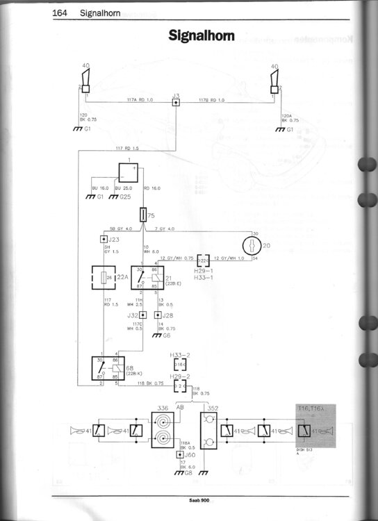

Huptaster bekommen die Masse über den gefederten Kontaktstift vom Lenkrad der auf dem Schleifring der Lenksäule aufliegen muss. Dieser bekommt wiederum Masse über ein Kabel (schwarz) vom Korb der Lenksäule. Das wurde m. W. aber hier im Forum schon mal erläutert.3_2_Elektrische_Anlage_1991_0165.thumb.jpg.31822f7ea4e6f49f5bdeac5b521f6b8b.jpg3_2_Elektrische_Anlage_1991_0164_HUPE.thumb.jpg.d20f76743318ba46d40cfde602193f75.jpg

Ich denke eher, dass der Schleifring, von Masse aus betrachtet, "hinter" dem Huptaster im Lenkrad liegt.
Die Masseseite "vor" dem Taster wird halt leider weder in der Beschreibung noch im Schaltplan dargestellt.

Kurze Rückmeldung zum Masseproblem Hupentaster.Fest steht das Klemme 54 (Zündungsstrom) vom Hupenrelais 12V an Klemme 85 weiterleitet,und von Klemme 85 geht 12V an den Schleifring (Schwarzes Kabel).Wenn man jetzt den Hupentaster drückt sollte es Hupen,aber nur wenn die Lenkstange eine Masseverbindung hat.
Diese Verbindung wird über das Lenkgetriebe und der Gelenkwelle auf die Lenkstange übertragen.Dieses wahr bei mir nicht der Fall.
Ich habe das Problem Siehe Fotos gelöst.
