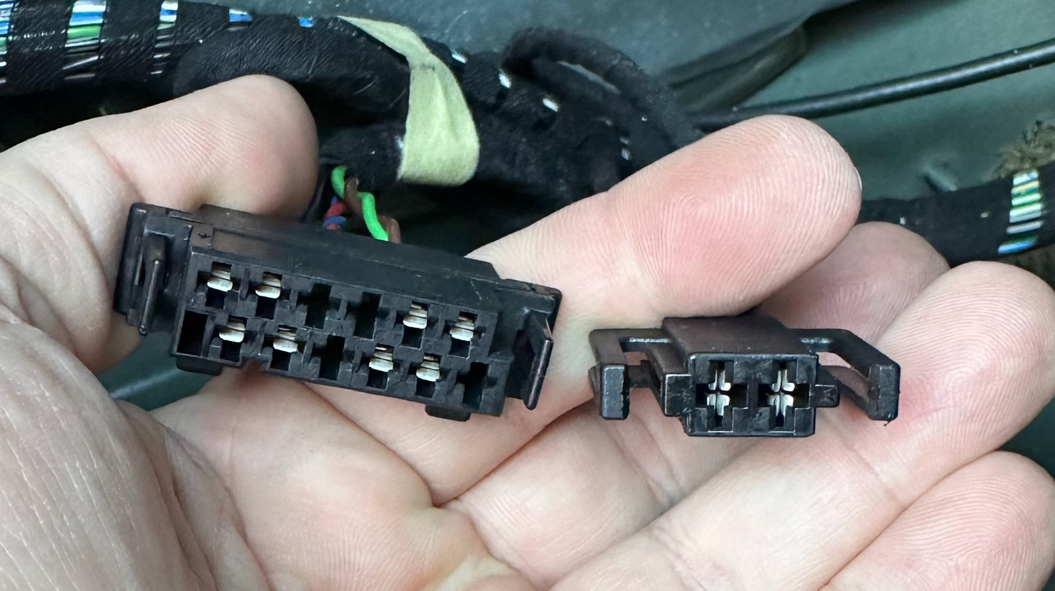

ich bin auf der Suche nach einem Verstärker für die Tür-Lautsprecher. Habe ein Saab 9-3 I Cabrio mit dem LPT und ich habe grade extra nachgeschaut, im Beifahrerraum unter der Seitenkonsole sind keine Kabel zu sehen, weshalb ich davon ausgehe, dass der Verstärker im Kofferraum Fahrtrichtung Links montiert war. Nach Entfernen der Verkleidung hinten links sehe ich jedoch nur 2 lose Anschlusskabel, 1 mit einem 12-poligen Stecker und 1 mit einem 2-poligen.

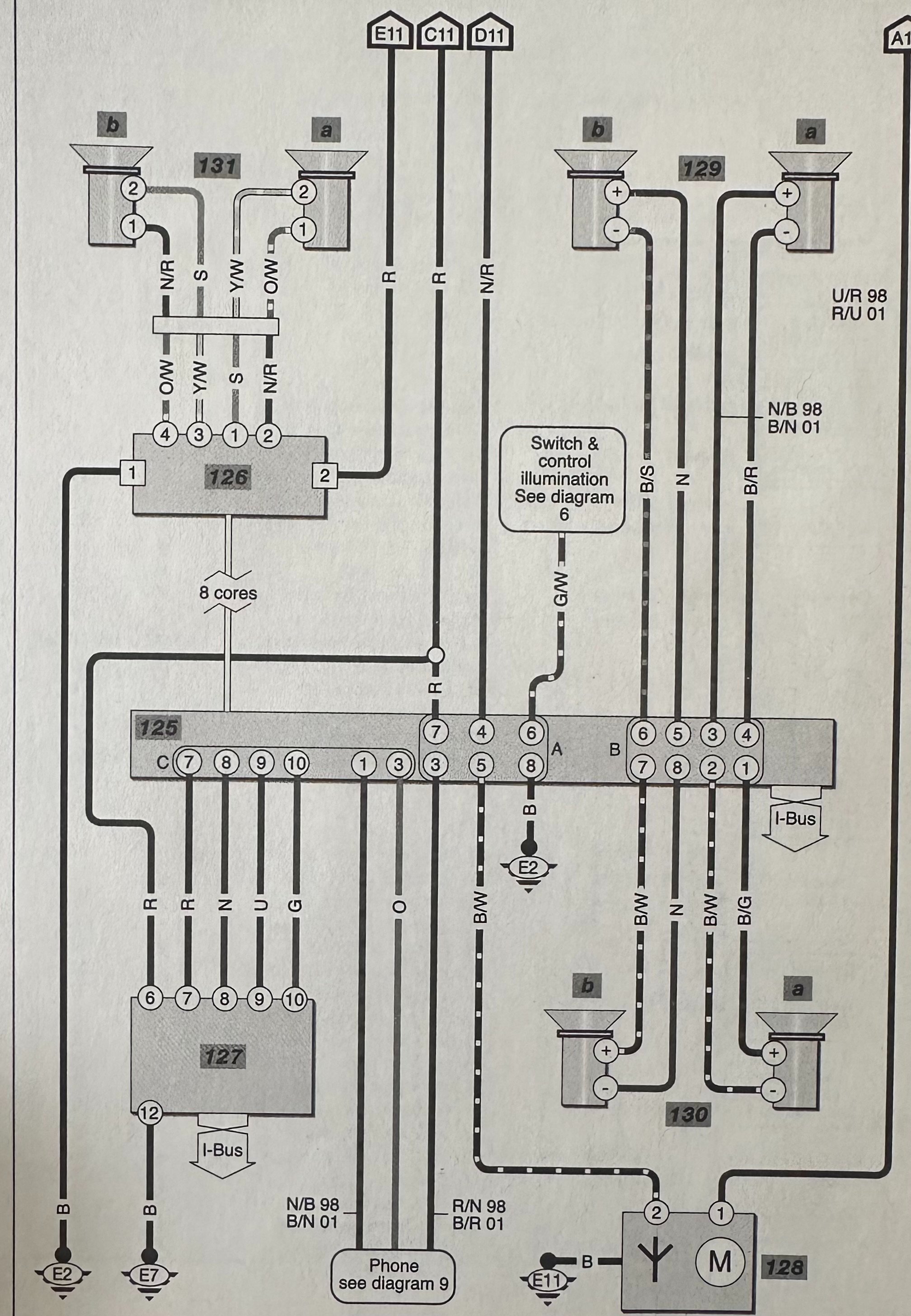

Wobei der 2-polige möglicherweise auch für die originale Motorantenne sein könnte, die ist leider nicht mehr eingebaut. (siehe Foto). Hat da jemand einen heißen Tip für mich? Wenn ich alles richtig recherchiert habe, hat der originale Verstärker High-Power-Eingänge gehabt, so dass das Ausgangssignal der Lautsprecher im Dashboard wohl auch dahin geleitet wurde und dann eben vom Verstärker aus die Bassboxen in den Türen angesprochen wurden. Das würde für mich aber bedeuten, ich bräuchte insgesamt 12 Anschlüsse an dem Stecker:
4x ankommend LS-Signal links/rechts
2x 12V Spannungsversorgung
2x12V Schaltsignal für das Einschalten des Verstärkers vom Radio
4x abgehend zu den Tür-LS.
Oder stehe ich da grade auf dem Schlauch und habe einfach nur nen Knoten im Hirn? ;)
Das macht doch mit den hier verbundenen 8 Kontakten nur Sinn, wenn der "-"-Anschluss der LS über Masse liefe ...
Leider ist das Haynes-Handbuch in dem Fall auch nicht wirklich hilfreich, wobei es natürlich auch da sein kann, dass ich auf dem Schlauch stehe und den Wald vor lauter Bäumen nicht sehe ...
Bin für jeden sachdienlichen Hinweis dankbar ;)
Vielen Dank und viele Grüße, Micky

Der 8-Poler sollte eigentlich für den CD-Wechsler sein, der optional hinten links saß. Der Verstärker sollte in der Regel vorverkabelt sein und die Kabel liegen ggf. etwas versteckt. Nimm doch mal die Türverkleidung ab und schau dort nach; dann Kabel zur Mittelkonsole verfolgen.

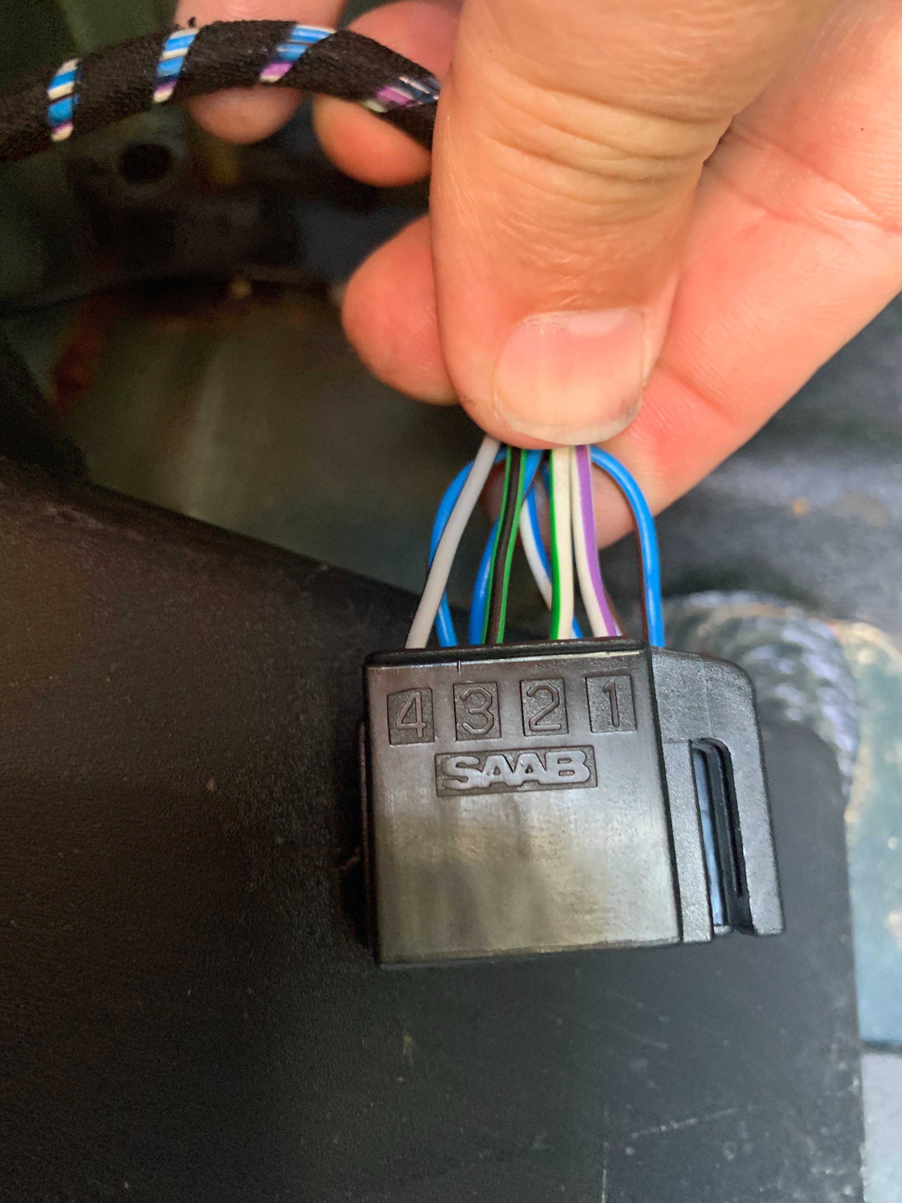

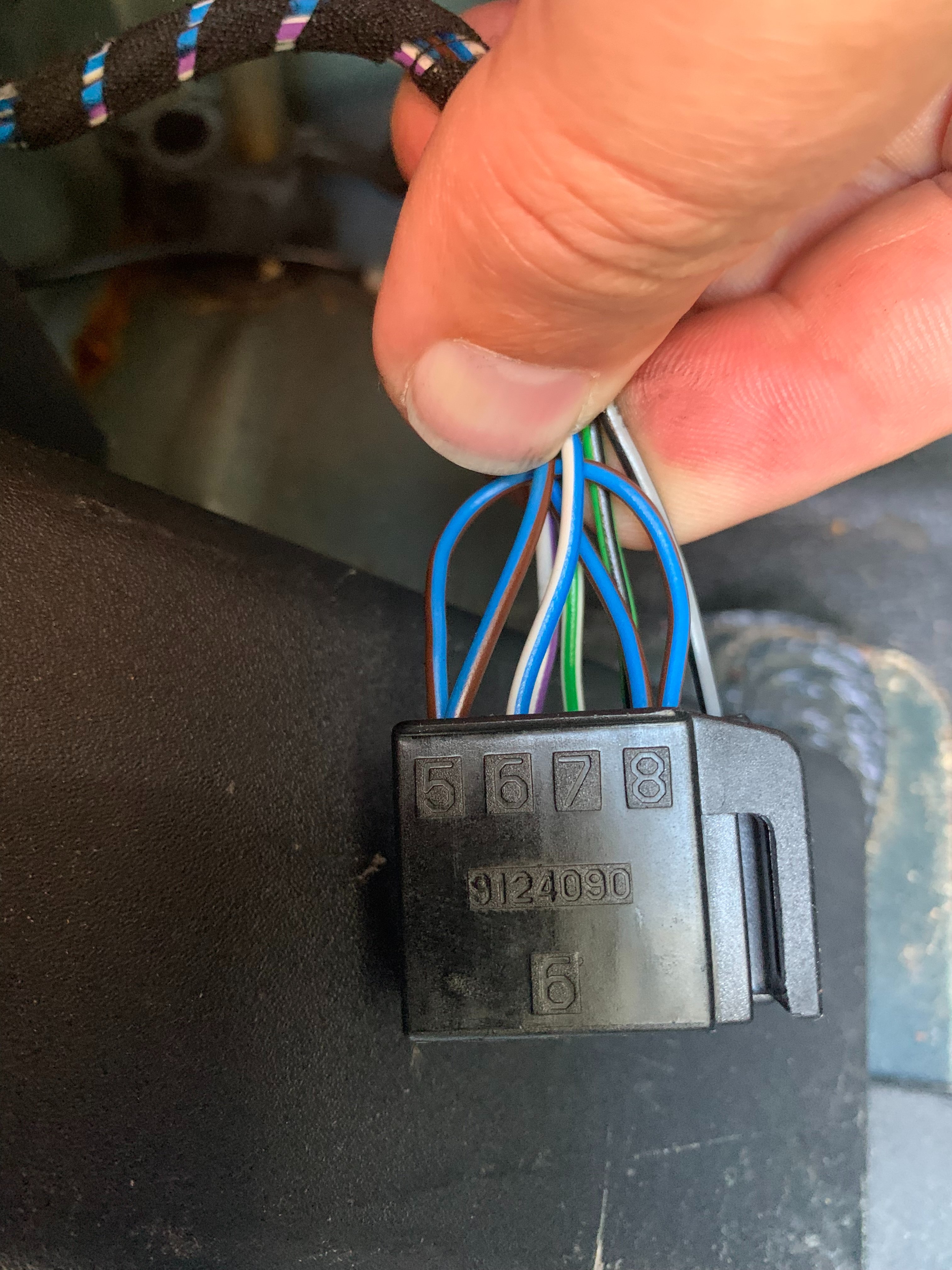

habe vorhin nochmal geschaut. Also ich habe noch folgenden Stecker zusätzlich gefunden, der war gut verstaut unterhalb der linken Leuchte. Kannst Du mir sagen (bzw. das Forum ;)) ob das der passende ist für den AS3?

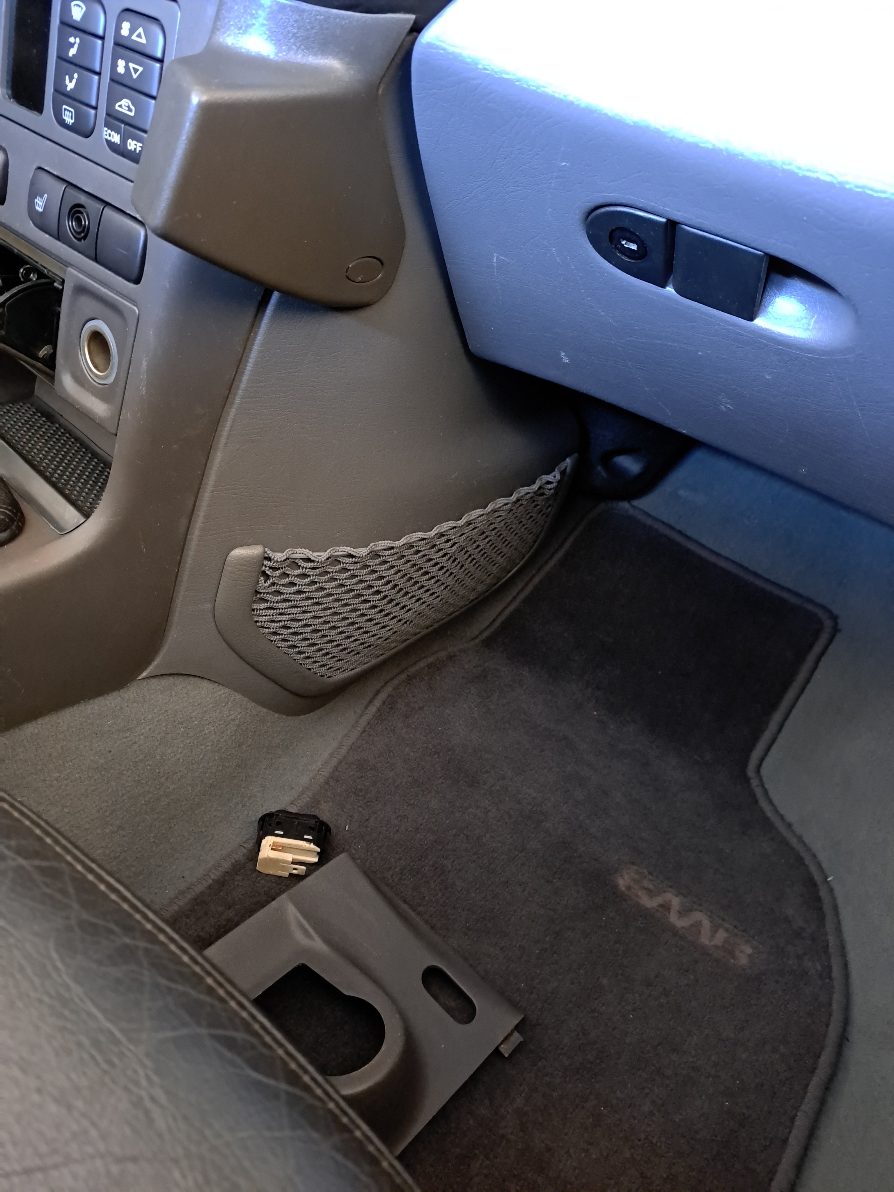

Du suchst glaube ich an der verkehrten Stelle. Der Verstärker war immer in der Mittelkonsole, unter der Plastikabdeckung im linken Beifahrerfußraum montiert, da ist höchstwahrscheinlich auch das Kabel zu finden. Einen Verstärker im Kofferraum gab es serienmäßig nie. Das auf deinen Fotos müsste der Stecker für die Anhängerkupplung-Nachrüstung sein.
Dort in der Mittelkonsole sollten idealerweise 3 Stecker vorhanden sein: 2 rechteckige (1x 2-Pol und 1x4-Pol) und ein 8-poliger DIN-Stecker
2-Pol: Spannungsversorgung Rot & Schwarz
4-Pol: Ausgang Lautsprecher Links Gelb/Weiß & Orange/Weiß
Ausgang Lautsprecher Rechts Grau & Braun/Rot
8-Pol DIN beinhaltet die Eingänge vom Radio
Die rechteckigen Stecker sind wohl meist vorverkabelt, sollten also zu finden sein, selbst wenn kein AS3 verbaut war. Das 8-Polige DIN-Kabel war es (zumindest bei mir) nicht. Das ist aber nicht so kompliziert nachzurüsten, da man nur die 30cm vom Radio nach unten muss.

Hey, lieben Dank für die ausführliche Info. Ich hatte gelesen, dass im Cabrio der Verstärker hinten links im Kofferraum eingebaut war, aber dann scheint die Info wohl falsch gewesen zu sein. Im Beifahrer-Fußraum links hatte ich auch schon geschaut, dort aber auch keine losen Stecker gesehen. Gucke ich aber auch die Tage nochmal genau und gründlich nach. Wenn da Strom und die LS-Anschlüsse sind, bin ich fein, da ich leider nicht mehr das originale Radio habe. Schönes Wochenende.

Schau mal hier .rechts muss du schauen.Beifahrer fussraum

Heureka, ich hab's gefunden :D :-) Danke! Kann die Anwesenheit der beiden Stecker im Kabelbaum bestätigen, jetzt steht dem vollen Soundgenuss nix mehr im Wege.
