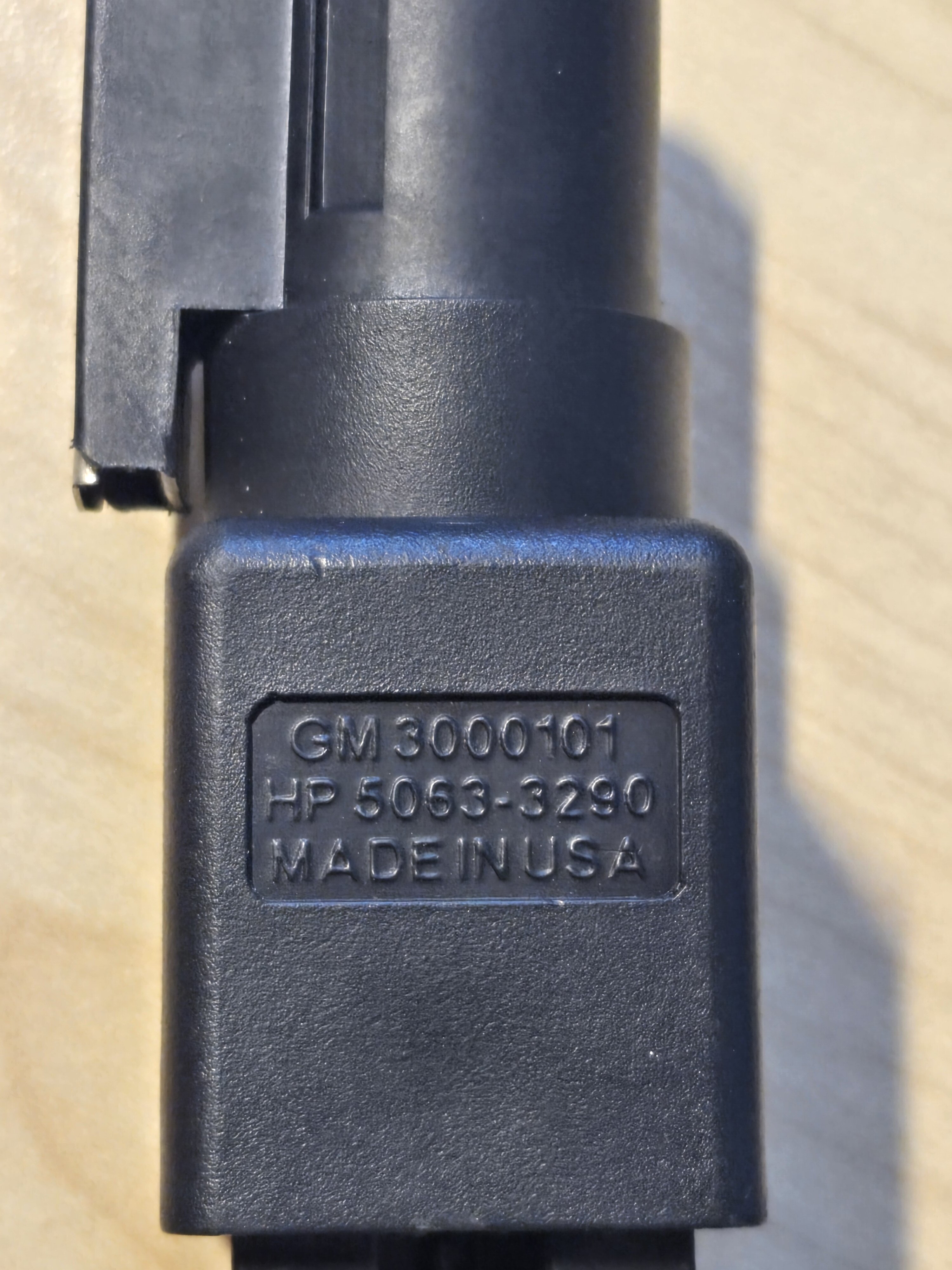

4. Juni4. Jun ...nur das Kabel. Der 10 Pin Aufsatz war von mir, den haben die bei Opel nicht Welche Nummer hat dein Adapter? 3000100: Opel 10/19 Adapter 3000101: Saab 10/19 Adapter
4. Juni4. Jun Welche Nummer hat dein Adapter? 3000100: Opel 10/19 Adapter 3000101: Saab 10/19 Adapter keine, der kommt aus China ;-)...das ist kein Original Tech2, das Ding ist von Aliexpress. Da es mit OBD-Stecker und der 44er-Karte an meinem 902 (Bj.95) läuft, kann es faktisch nur der Adapterstecker für die alten Steuergeräte sein. (Das Tech2 ist von mir)
4. Juni4. Jun keine, der kommt aus China ;-)...das ist kein Original Tech2, das Ding ist von Aliexpress. Da es mit OBD-Stecker und der 44er-Karte an meinem 902 (Bj.95) läuft, kann es faktisch nur der Adapterstecker für die alten Steuergeräte sein. (Das Tech2 ist von mir) Auf allen China-Krachern die ich in der Hand hatte sind die Nummern auf den Steckern. Wie gesagt, im Kabel werden verschiedene Adern genutzt je nach Protokoll. Die alten Saabs kannten noch kein CanH und CanL sondern nutzen die K-Leitung die zu allem Übel auch noch auf verschiedenen Pins der 10pol Stecker liegt.

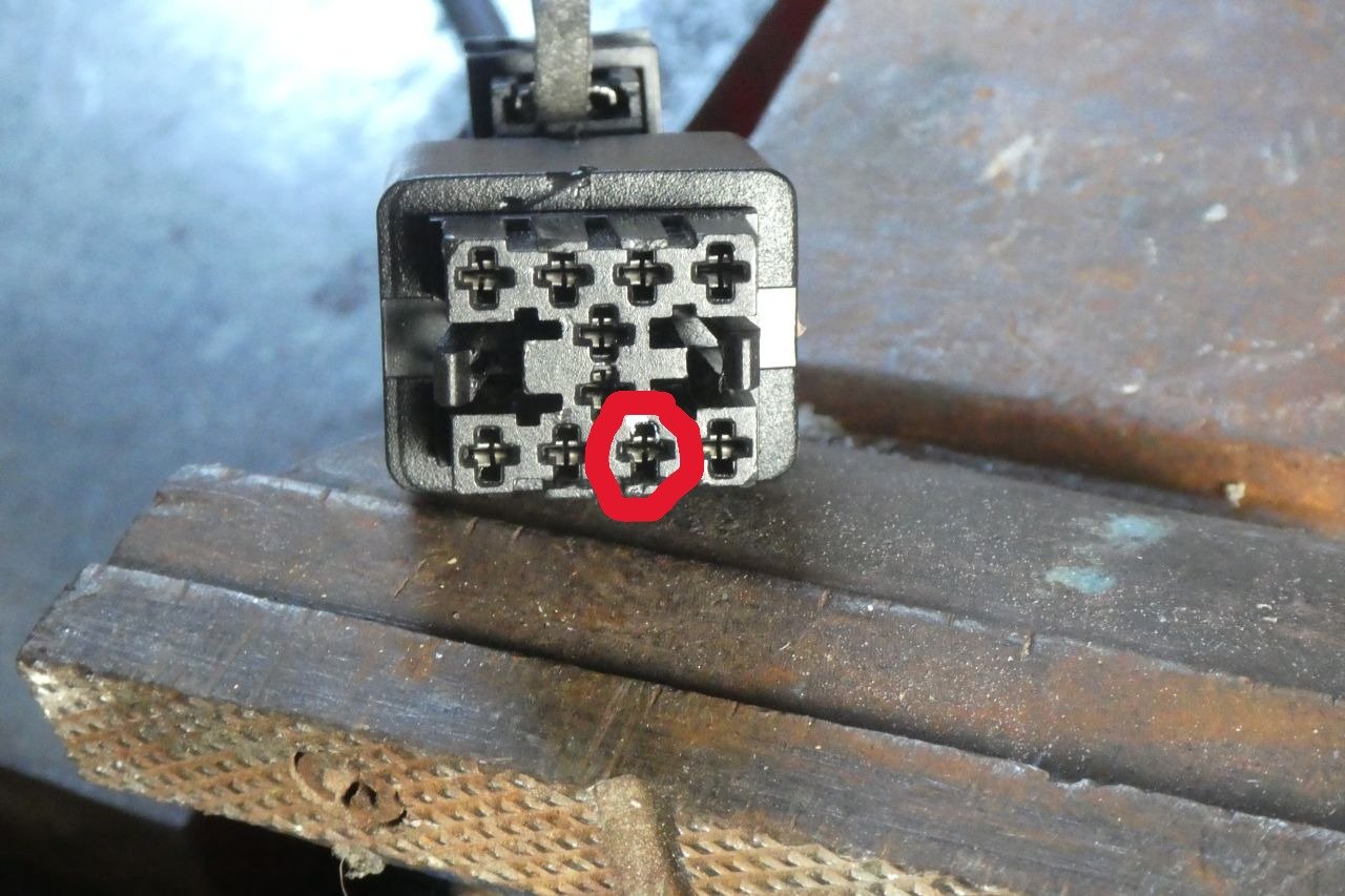

4. Juni4. Jun Autor Es ist eine 3000101, also SAAB Adapter. Jetzt habe ich alle Pins auf Durchgang geprüft. Folgend gezeigter Pin hat keinen Durchgang. Dann wird das wohl doch der Übeltäter sein, oder? Wenn ich jetzt richtig herum denke, dann ist das auch genau die Position, die in den Diagnosesteckern, respektive SRS Adapter mit Pins belegt sind. Breite Führung nach unten, sind im SRS Adapter die zwei unteren Pins rechts belegt, heißt auf Tech2-Seite unten links, wenn man von vorn auf die Stecker schaut.

5. Juni5. Jun (...) Jetzt habe ich alle Pins auf Durchgang geprüft. Folgend gezeigter Pin hat keinen Durchgang. Dann wird das wohl doch der Übeltäter sein, oder? (...) Jetzt wird`s interessant. Wegen Kommunikationsproblem, hier allerdings bei einem 9000, hatte ich meinen Adapter (Endnummer 101) auch mal durchgepiepst. Dort hat ein Pin ebenfalls keinen Durchgang, allerdings der diagonal gegenüber von dem, den Du gekennzeichnet hast. Verrotten die Adapter innerlich??? Am Wochenende will ich mal testen wie die 12 Pins auf der runden Seite mit den 10 Pins auf der rechteckigen Seite verbunden sind. Im Moment sind mir die Zahlen auf dem Stecker zu klein ...

26. Juli26. Jul Am 5.6.2025 um 20:09, jo.gi hat gesagt:(...) Am Wochenende will ich mal testen wie die 12 Pins auf der runden Seite mit den 10 Pins auf der rechteckigen Seite verbunden sind.(...)Hat jetzt doch ein paar Wochenenden länger gedauert.Aber dafür habe ich leihweise noch einen zweiten Adapter zum Gegentesten bekommen. Gleiches Ergebnis, bei beiden Adaptern hat der Anschluß „unter“ der schmalen, gelb markierten Codierzunge (oder wie auch immer das Ding heißt) keinen Partner auf der Kabelanschlußseite.„Unter“, wenn der Adapter mit der Verriegelung zum Kabel nach oben auf dem Tisch liegt.Gleichzeitig hat Pin 16 auf der runden Seite auch keinen Partner. (19) steht im Klammern, weil ich am Pin im Zentrum keine Nummer erkennen konnte.(Die Nummern sind im Beitrag von René (04. Juni) weiter oben wohl besser zu erkennen.)Da dies bei zwei verschiedenen Adaptern so ist, scheint es nicht die Ursache für gelegentliche Kommunikationsprobleme zwischen dem Tech2 und meinem Auto zu sein.Am 4.6.2025 um 23:09, der_Neue hat gesagt:Es ist eine 3000101, also SAAB Adapter. Jetzt habe ich alle Pins auf Durchgang geprüft. Folgend gezeigter Pin hat keinen Durchgang. Dann wird das wohl doch der Übeltäter sein, oder? (...)Das ist der Pin, der bei mir mit Pin 12 auf der runden Seite verbunden ist, oder?Hast Du den Adapter noch und könntest prüfen, ob da die nicht belegten Pins bei den beiden Adaptern hier irgendwohin verbunden sind?
