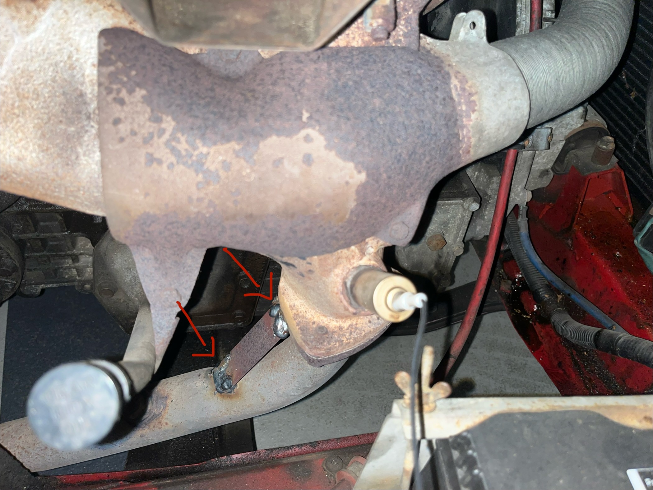

Das Rätsel ist gelöst.
Als man eh schon mal bei C&N in Neuss war, drum gebeten nach dem Rasseln zu suchen. Und Problem gefunden + behoben :biggrin:
Das Blech zur Stabilisation des Fallrohres nach dem Krümmer hat sich leider sehr unauffällig gelöst.
....manchmal kann es so simpel sein asdf
Dankeschön für eure Hilfe :top:
