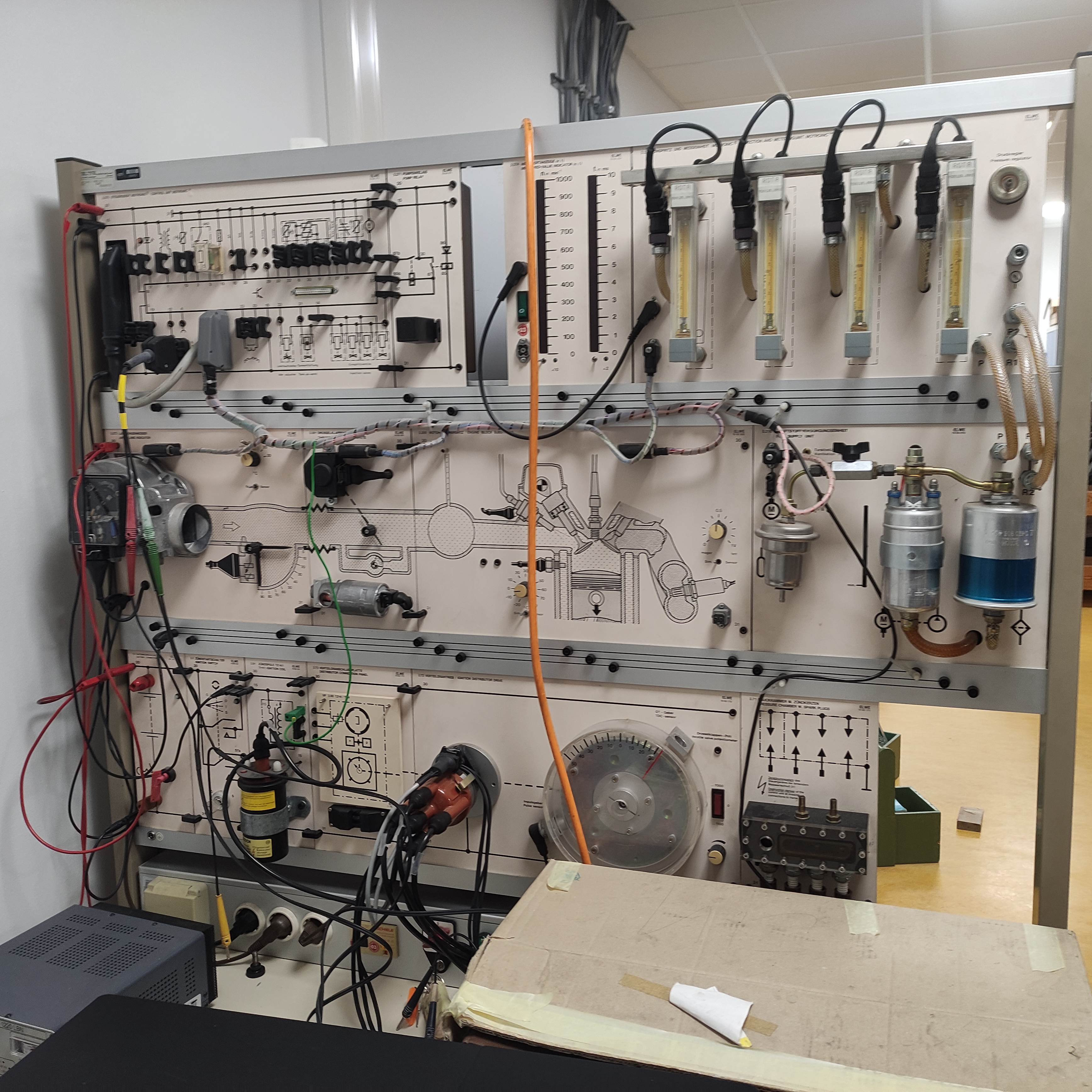

Noch was zur Motronic:
Eine Schulungswand dazu...
Die Version ist aber etwas älter als die beim B234i. Diese hat noch den Luftmengenmesser wie z.B. in meinem BMW E30, aber schon den Hallgeber auf dem Verteiler und das Poti an der Drosselklappe. Der B234i hat ja schon den Luftmassenmesser.
Frühere Varianten hatten einen "Trafo" an einem Zündkabel und zwei Schalter an der DK (für Leerlauf und Vollast).
Vom Prinzip sind die natürlich alle ähnlich. Und wenn die die Zündpositionen (über den Hallgeber oder eben dem "Trafo") nicht finden, lassen die das eben mit der sequenziellen Einspritzung.
Ansonsten finde ich diese Motorsteuerung gar nicht verkert. Im Gegensatz zu den ganzen Jetronic-Dingern ist die bei Autos aus den späten 80er bis Mitte/Ende 90er eine dankbare Sache. Läuft meist problemlos (Sprit da? Zündung tut es?) und lässt sich auch heutzutage gut mit Ersatzteilen versorgen.
