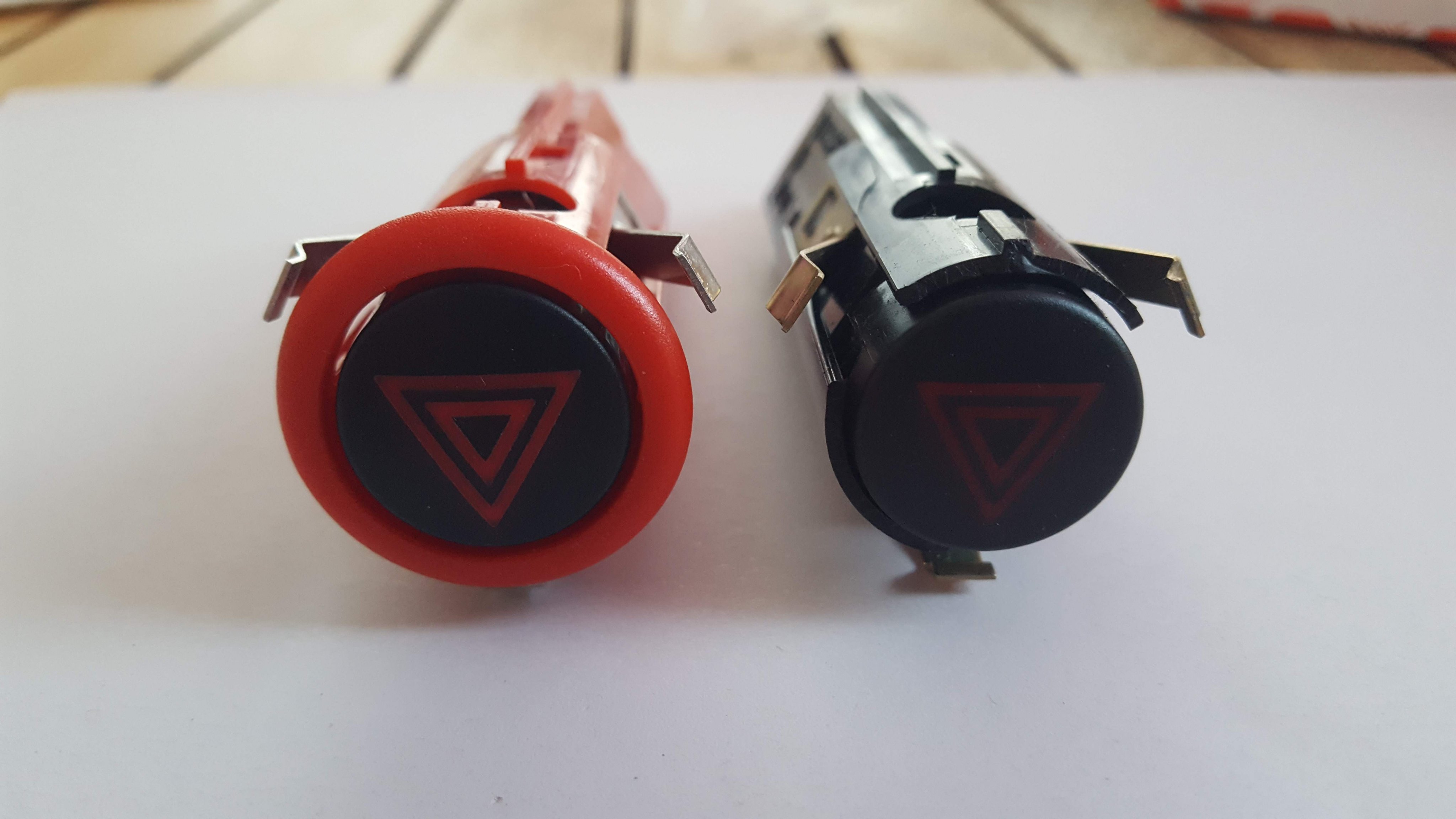

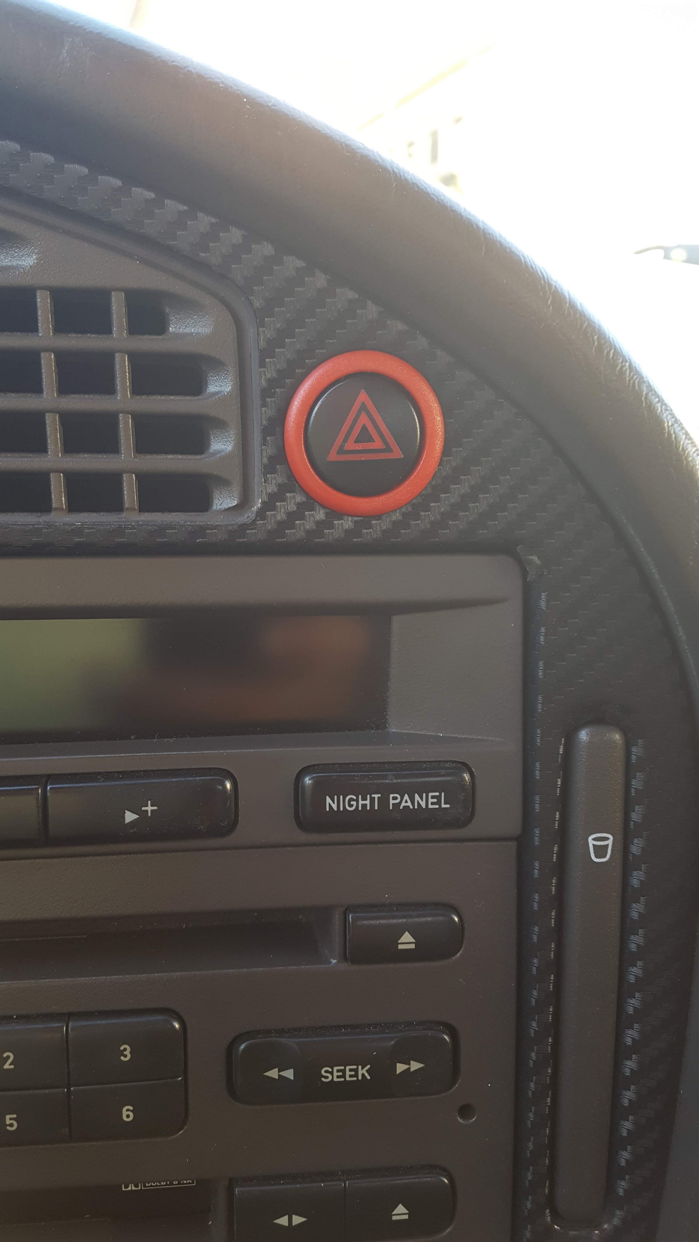

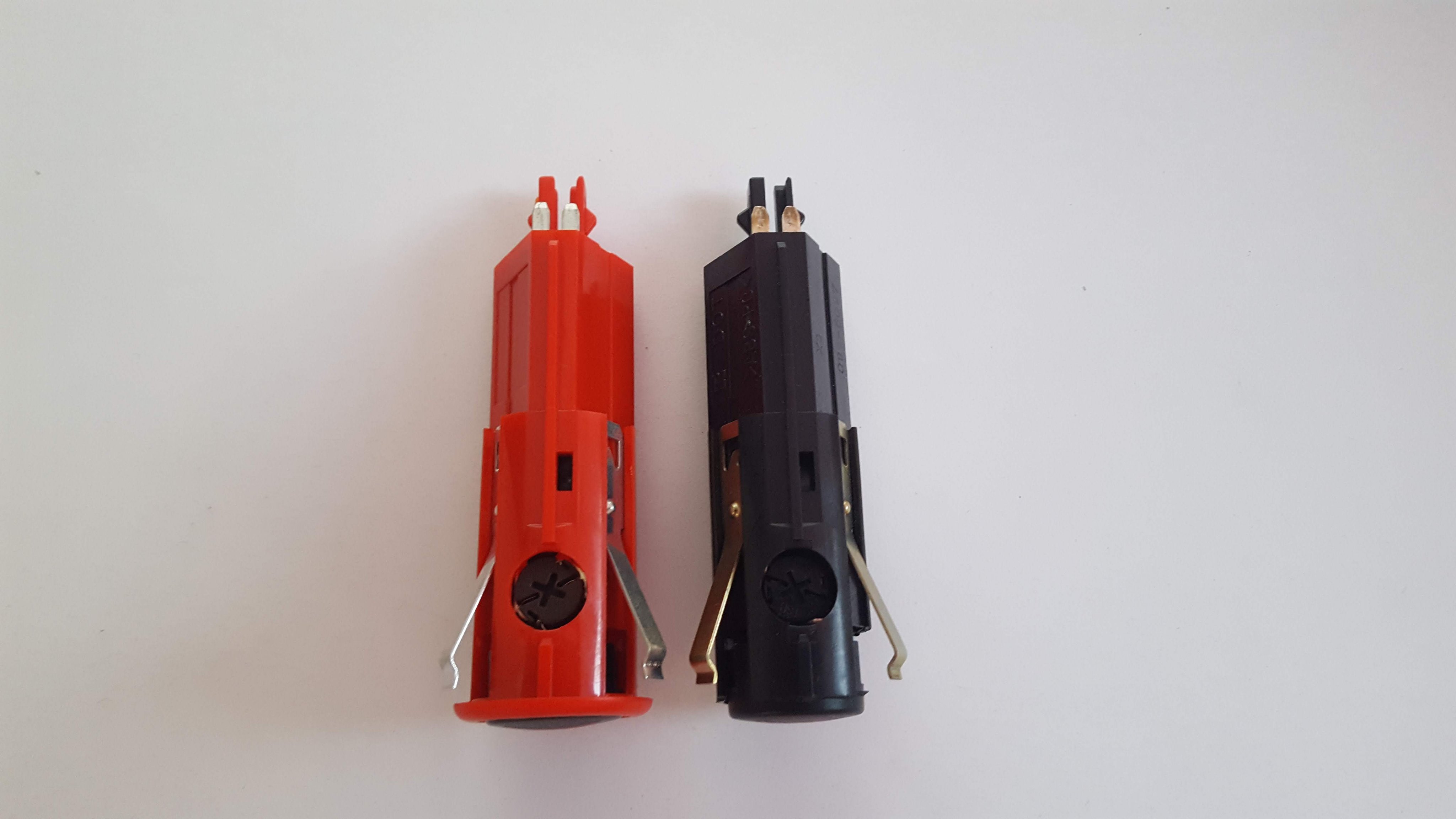

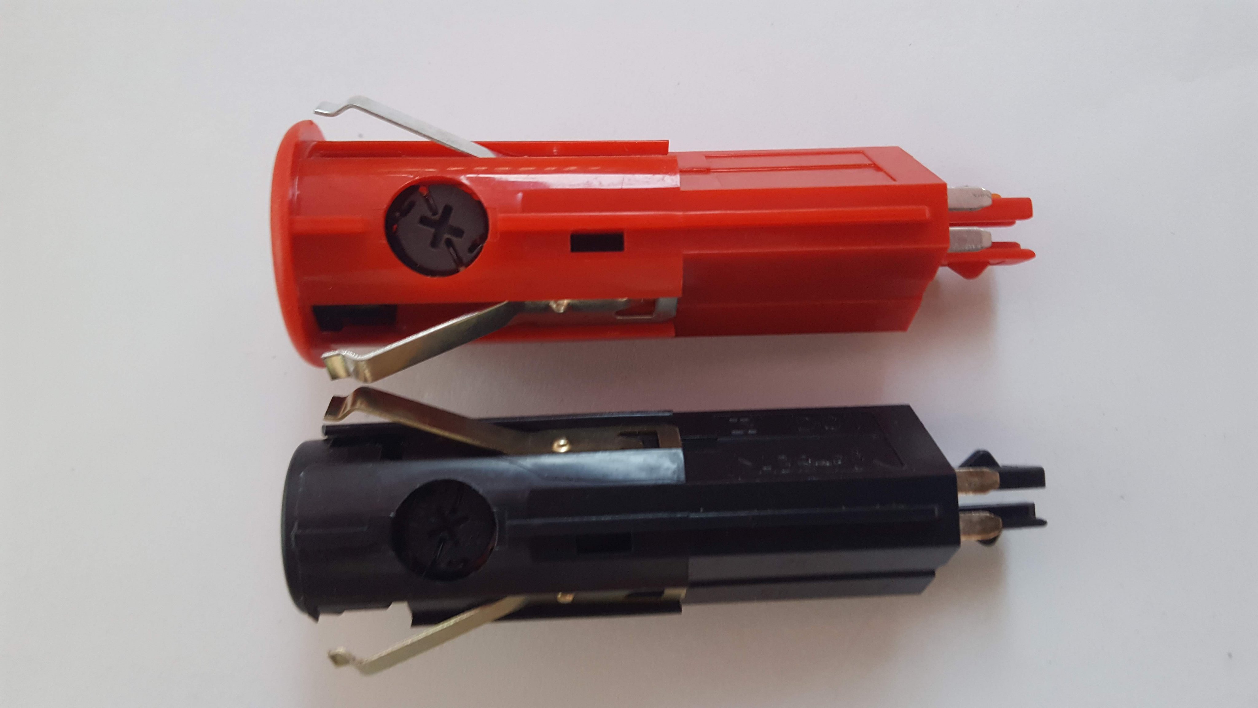

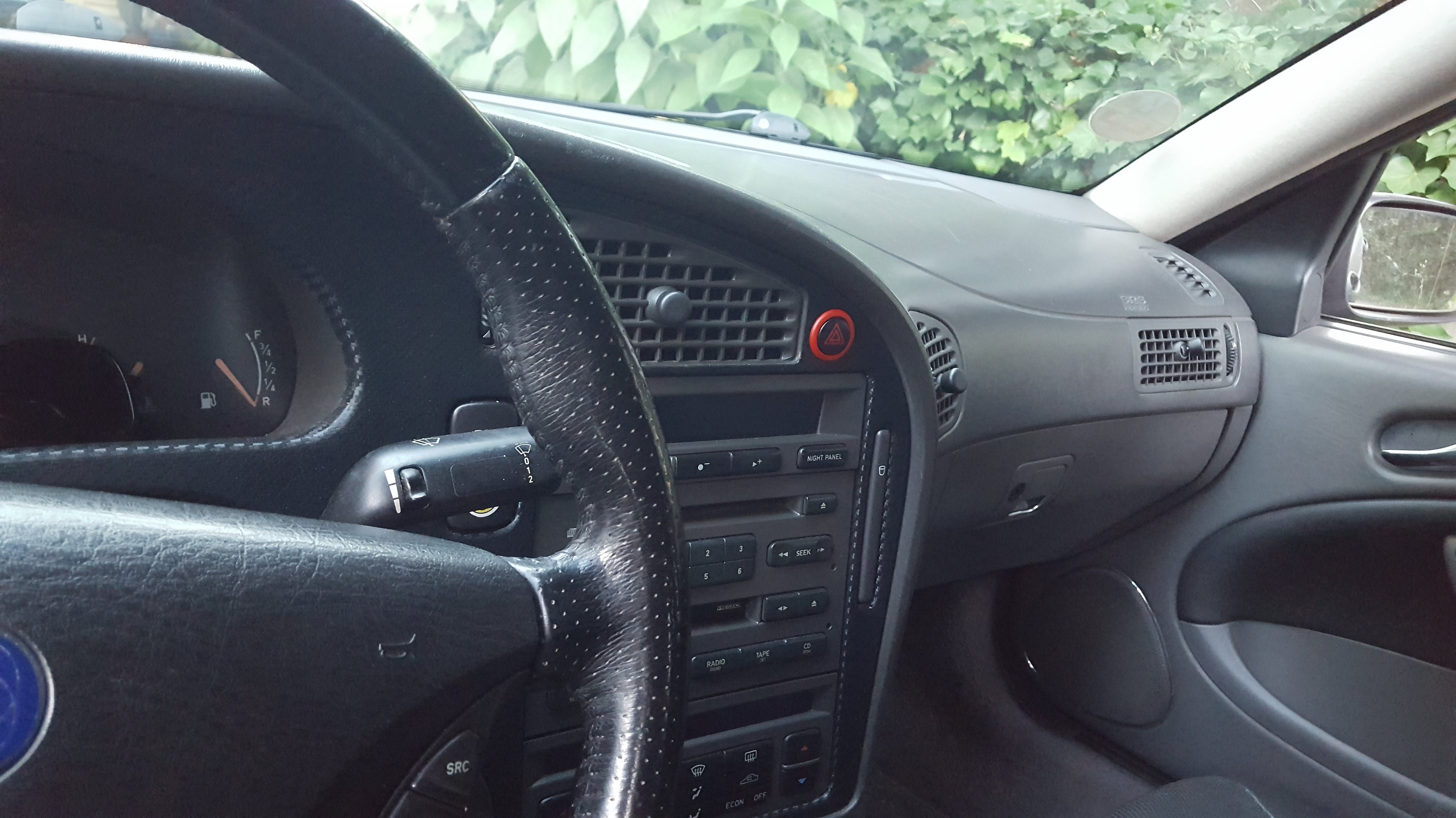

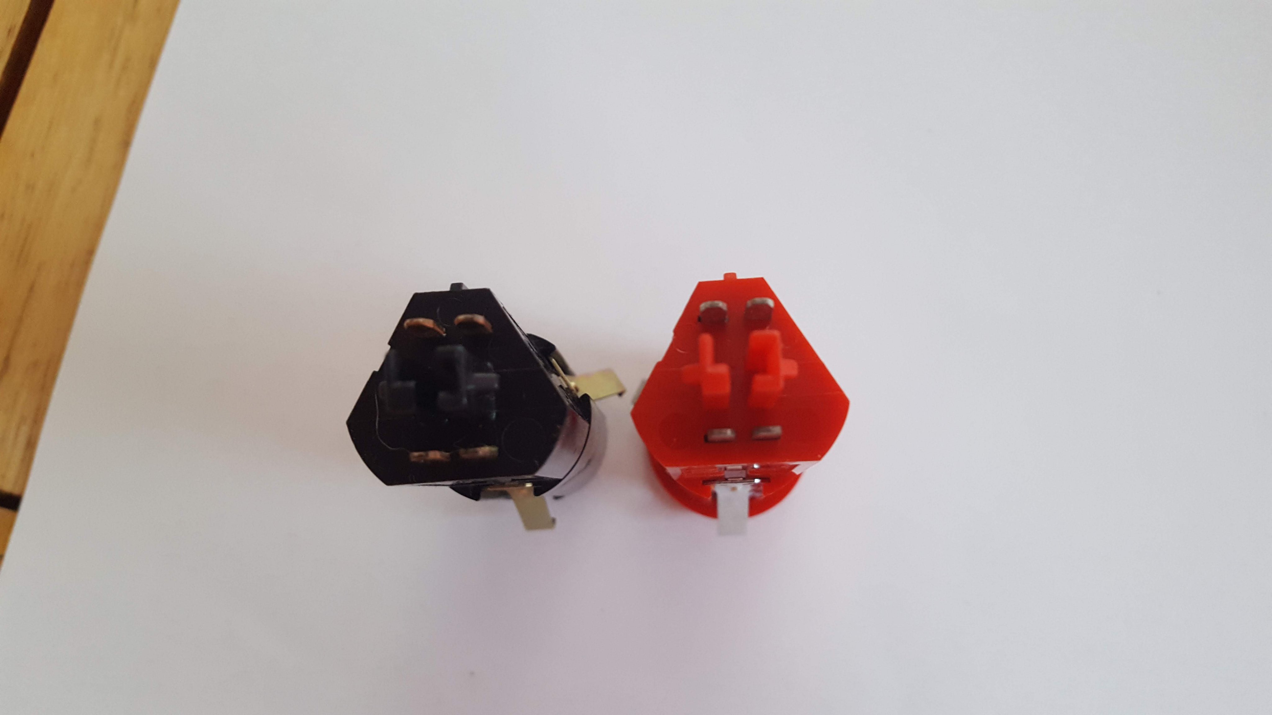

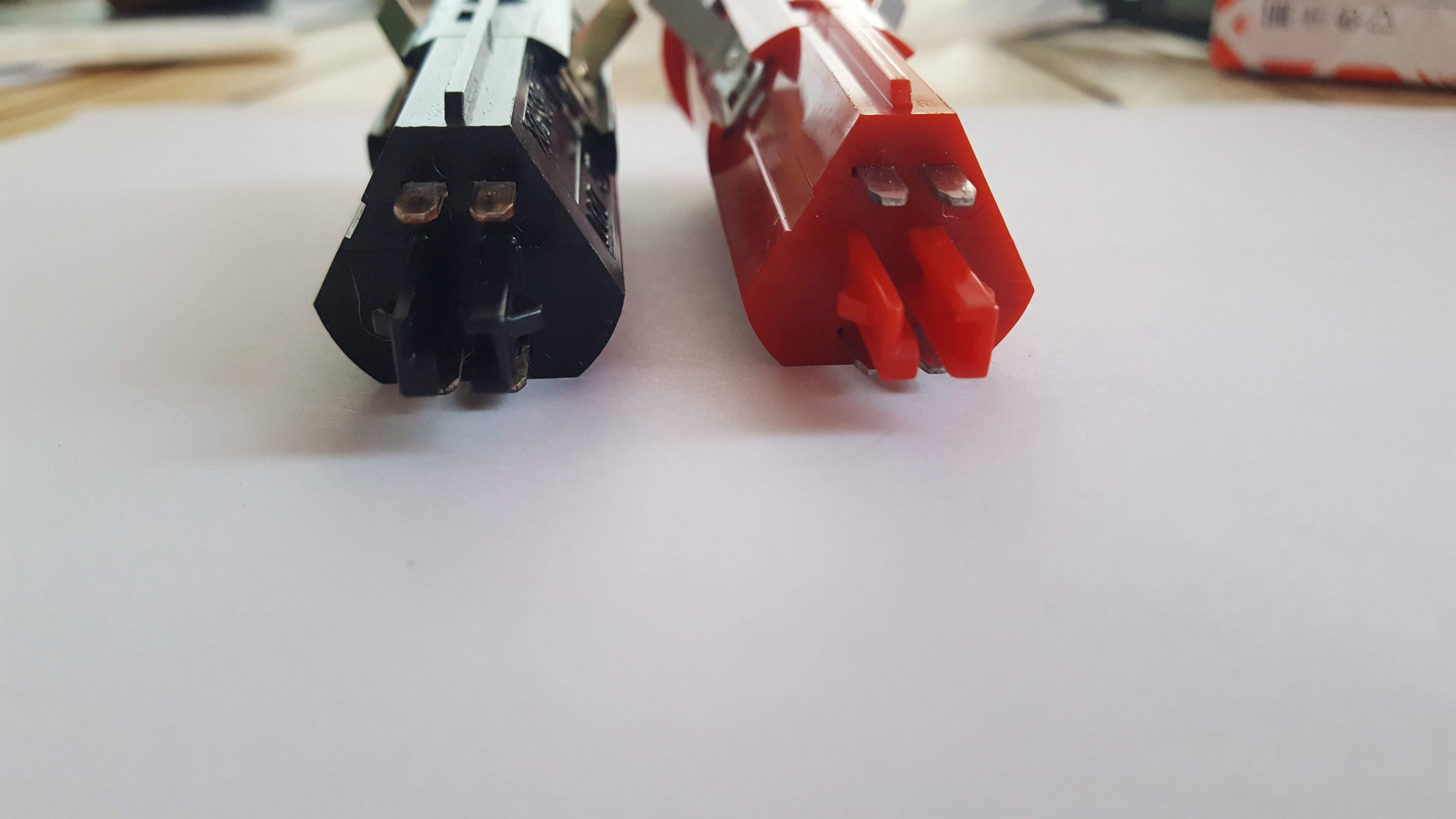

vor einigen Monaten ist mir der Warnblinkschalter ins Armaturenbrett gerutscht, da der schlecht konstruierte Außenring weggebrochen ist. Nach langem Suchen, bin ich bei Scania gelandet. Bei denen gibt es, vom Anschluss her, den identischen Schalter, bloß das die Gehäusefarbe nicht schwarz sondern rot ist. Diesen Schalter bekommt man wesentlich günstiger als das Originalteil. Habe es gekauft, eingebaut und bin mit der Funktion und Passgenauigkeit zufrieden. Über die Optik lässt sich wie immer diskutieren. Ich finde es mittlerweile besser als das Originalteil. Jetzt kommt aber das große ABER bzw. die Frage in Runde.
Ist der originale Warnblinkschalter im Ruhezustand beleuchtet.
Ich sollte das Teil doch auch im Dunkeln finden können.
Meiner ist dunkel, außer ich drücke drauf.

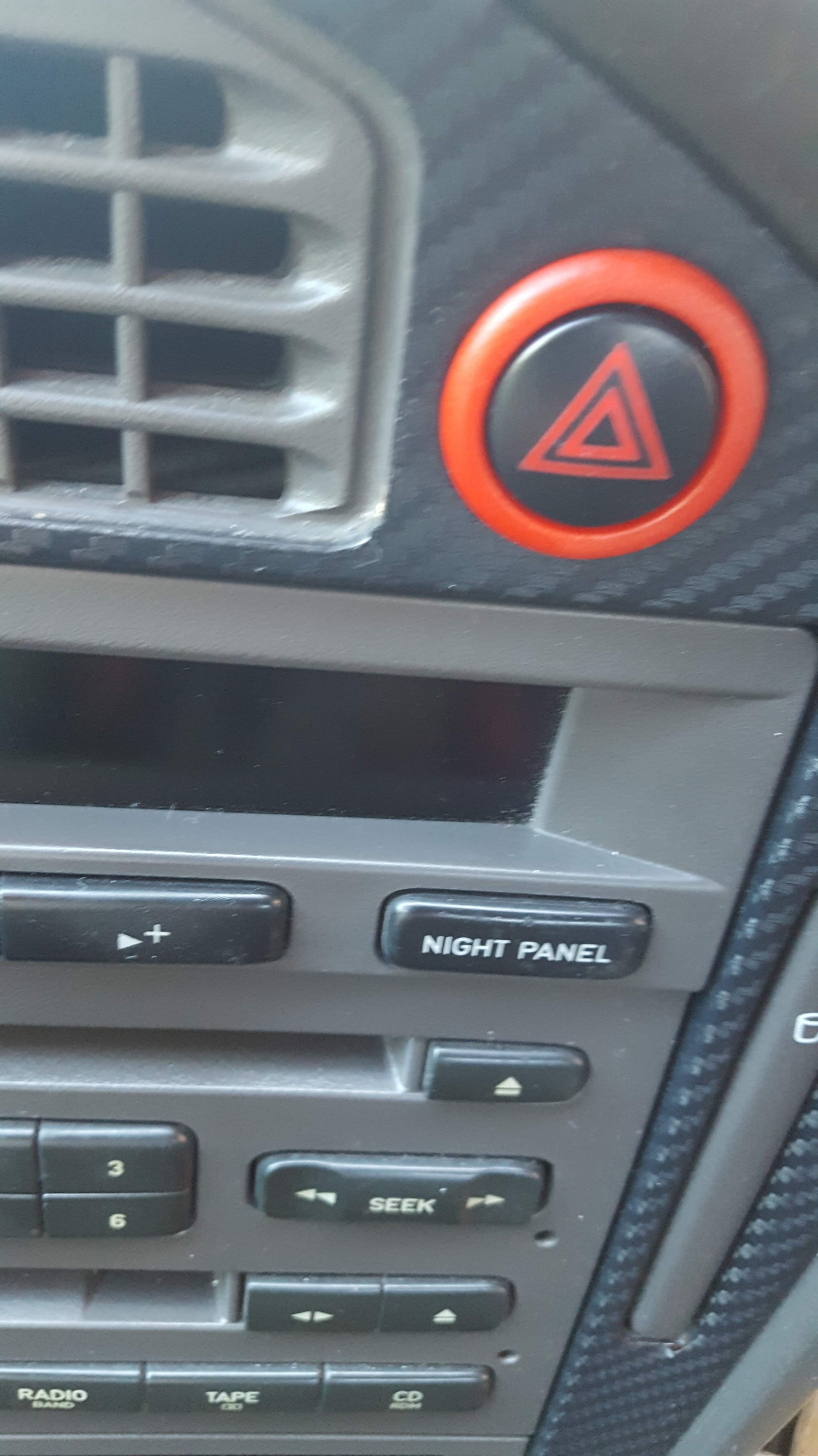

Nochmal die Frage, leuchtet euer Warnblinkschalter wenn ihr das Licht angemacht habt?

Und wie sieht's bei MJ 2000 aus?
Ich bin doch hier nicht der Einzige mit so einer alten Kiste oder? :rolleyes:
Ganz ehrlich: ich finde den roten Ring gut!

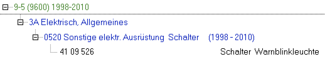

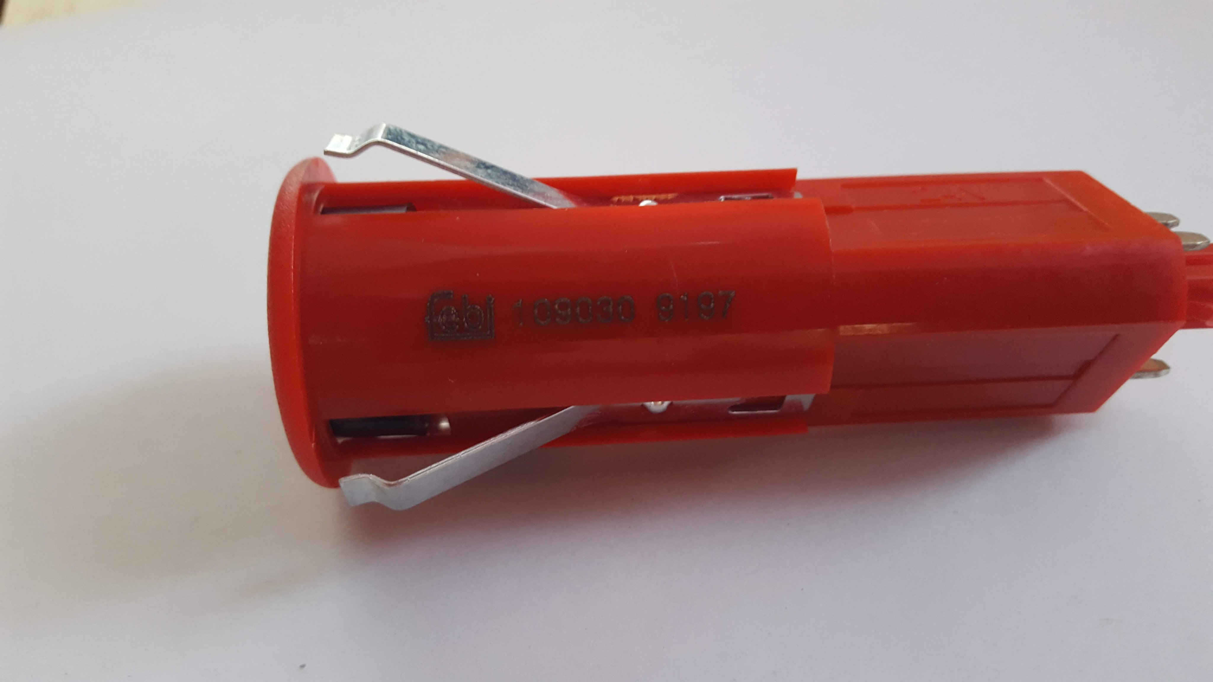

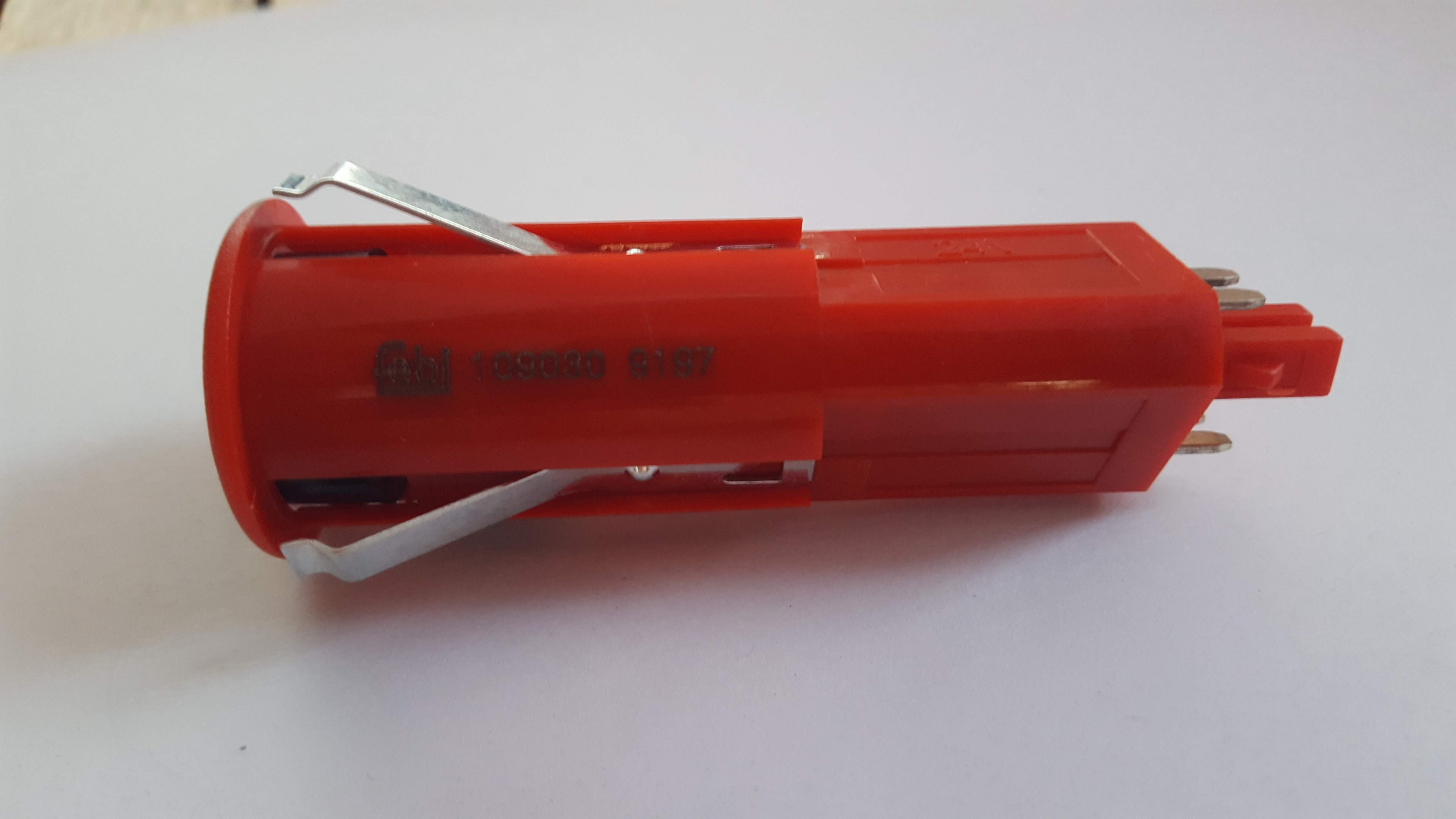

Kannst du mal die Teilnummer teilen?

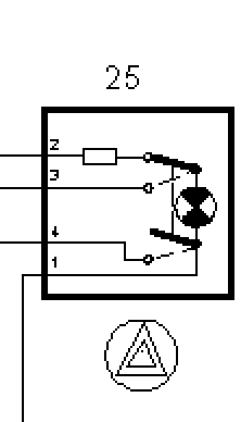

Nach Schaltplan und Beschreibung WIS sollte es in allen Modelljahren leuchten
An Pin 2 liegt die Spannung zur Beleuchtung an.

Schau mal auf das erste Foto.
[ATTACH type=full" alt="Screenshot 2025-05-28 at 20.26.06.png]285156[/ATTACH][ATTACH type=full" alt="Screenshot 2025-05-28 at 20.21.41.png]285157[/ATTACH]
Alles klar und verstanden.
Dann würde ich sagen, dass mein Schalter irgendwo im Innenleben einen Defekt hat.
