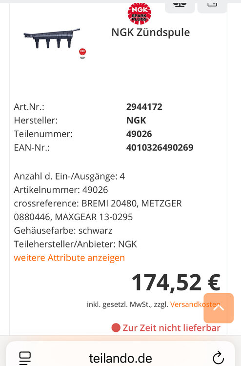

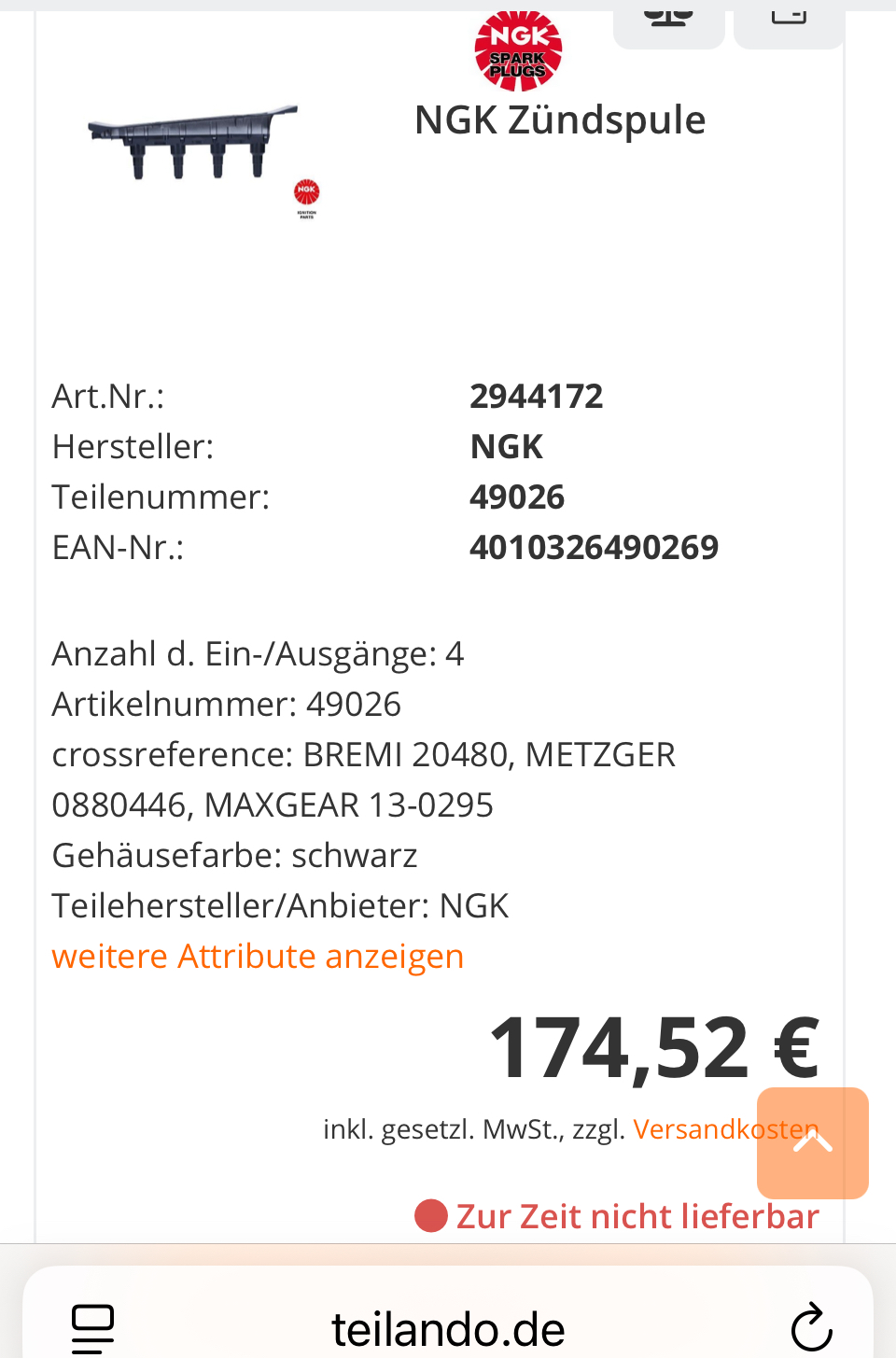

Welche Quelle vertreibt denn noch NGK?
Ich wäre noch an Hitachi gekommen, die sollen aber wohl mit der Stage 1 net klarkommen und über Magneti Marelli waren die Meinung relativ durchschnittlich m.E ...
Wer suchet der findet…
„Letztens“ genauso wie mein bekannter, noch für 168 bzw 165€ dort sogar im „Angebot“ bekommen. Läuft einwandfrei.
Irgendein Depp hatte bei mir damalig auch Hitachi reingesteckt, obwohl „neu“ ist rotz.
.... Zur Zeit nicht lieferbar
Was sagt mir oder dem TE das?
Mimimi zwar fast 100€ teurer als wir sie erstanden haben aber verfügbar, einfach mal EAN und Teilenummer bei Google eingeben ;)
wären wir wieder bei „wer suchet der findet“ , ich weiß großkotzig sorry :*
https://www.atp-autoteile.de/de/product/4533576-ngk-zuendspule
EDIT: Oh , da war jetzt jemand fix, weg isset ..

Wieder verfügbar:
Aktuell: AUTODOC - App
179,82€ inklusive Lieferung. [iCODE](Webseite 201.65€ )[/iCODE]
https://m.autodoc.de/ngk/20661720
https://www.kfzparts24.de/de/i988257/ngk-zuendspule-49026/2944172
https://www.teilando.de/de/i982974/ngk-zuendspule/2944172
211,69 € inklusive Versand
