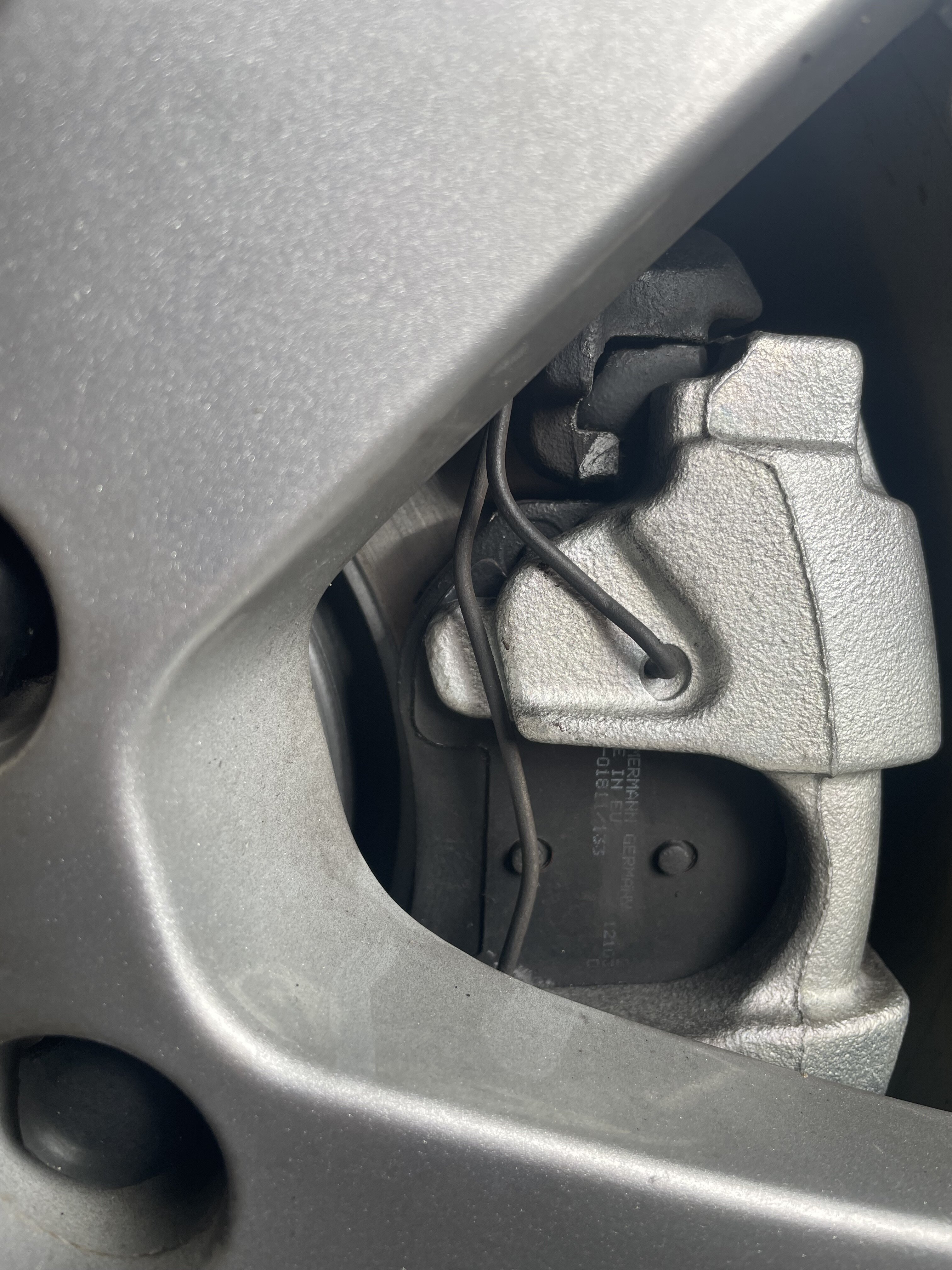

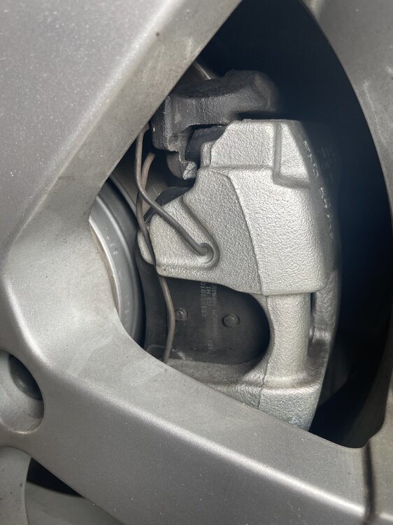

Wie ich hier jetzt gelesen habe, könnte das auch an einer falsch montierten Haltefeder liegen. Meine Haltefeder ist wie auf dem ersten Foto ganz oben montiert. Dazu gibt es jetzt von einigen hier den Hinweis, dass die Haltefeder falsch montiert wurde.
Ich füge mal ein Foto meiner Haltefeder an. Vielleicht kann ja jemand beurteilen, ob die korrekt montiert wurde.

Die Feder sitzt korrekt, und eine falsch montierte Feder würde auch einen schlechten Druckpunkt verursachen.
Warum die Bremse (dauerhaft) schleift, kann man aus der Ferne nur spekulieren: klemmender Gleitbolzen, klemmender Belag, loser Belag zugequollener Bremsschlauch...

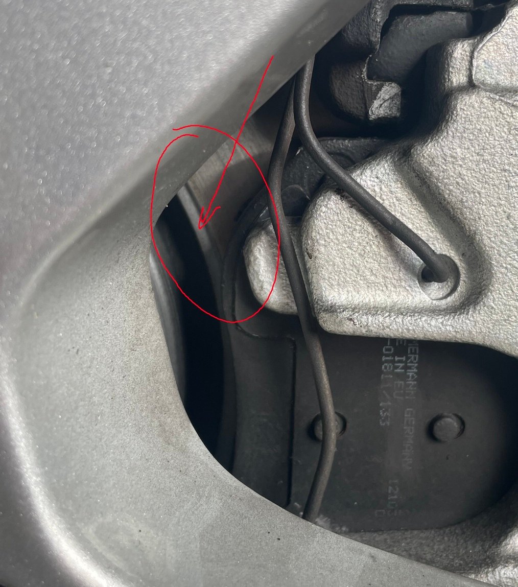

wie dick ist denn die Bremsscheibe noch? Erfüllt die noch das Verschleißmaß? In deinem Bildern sieht das nach recht verschlissenen Scheiben mit einem deutlichen Grat aus. Siehe Markierung im Bild. Ich weiß jetzt nicht welche Scheiben du hast, bei der 288mm müssten es wohl mindestens 22mm sein. Auf der Reibfläche gemessen.
Edit: Obwohl die ja recht neu aussehen. :confused:

Was Flemming als "Verschleißkante" identifiziert hat, ist einfach nur der Übergang Coat Z Beschichtung zu genutztem Reibring- soweit normal. Ich muss zugeben, habe auch kurz überlegt ob die Scheibe runter ist. :biggrin:

Und bei der Verschleißkante handelt es sich tatsächlich um den genannten Übergang.
